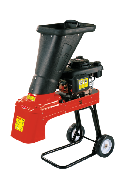

Zdravím,máte někdo zkušenost s tímto(viz foto),nebo podobným štěpkovačem?
Mám větší množství větví,které potřebuju nějak zlikvidovat.Ty větší vyřežu a spálím v kotli,ale zbytek nechávám schnít,nebo je spálím na místě,což je neekonomické.Poohlížím se proto po štěpkovači,nebo drtiči větví do průměru cca 1-5cm s benzínovým motorem,do kterého by se vtahovaly větve samy a nemusely se tam pracně vtlačovat a štěpka popř drť by šla po usušení spalovat v kotli.Předem dík za rady a zkušenosti.

Pracoval jsem s něčím podobným, ale elektrickým. Drtič pracoval na principu dvou protiběžných pomalu rotujících ozubených válců. Drtilo to skvěle, bylo to tiché, výkonné a jak se tam větev zasunula, už si jí to posouvalo samo. Kamarád pracoval se štěpkovačem, který pracoval na principu rychle rotujícího nože. Nebyl s tím moc spokojený, protože to bylo strašně hlučné, větev si to neumělo samo posouvat, takže práce trvala déle. Ale pořizovací cena byla podstatně nižší než u toho drtiče.
