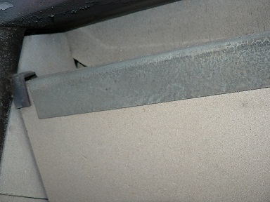

zdravím,
mám problém se šamotovou deskou v krbových kamnech, jedná se o to, že mi praskla horní šamotová deska k krb,kamnech. ve všech radách tady i jinde jsem se dozvěděl o různých maltách a tak, ale pomůže mu i při spojování prasklé horní desky, která vlastně leží na bočních stěnách šamotu????

A je to opravdu šamot? vyrobci ted používají jiné izolační materialy. Třeba vermikulit www.silcacz.cz jsou to lehčí materialy - odražejí teplo zpět do topeniště (izolují) a lepe to hoří při nižších vykonech ,kdy by to už doutnalo.
Podívelte se na stranky vyrobce , z čeho to je .A jestli nebudete muset koupit novy.
máte pravdu, nebude to klasický šamot, ale zřejmě ta vermikulitová deska http://www.silcacz.cz/index.php?stranka=produkty&p rodukt=3 je to materiál velmi lehký a opticky připomíná spíše dřevotřísku
Na stejné stránce je i nabídka lepících materiálů, jinak bych se nebál použít lepidla na šamot, ne správkové tmely. Dává se to tenká vrstva.
Já myslím ,že tmelit to nemá moc smysl.Materialy se teplem smrštují a roztahují,Ty desky taky nejsou v kamnech stmelené , jsou tam jem volně vložené .Aby mohly pracovat .Takže nějaká slabá vrstva ,tmelu je možná spojí , ale nedávám tomu dlouhou životnost.Zvlášt jestli je to nahoře jako deflektor.
Nemá to cenu lepit. Mně to taky prasklo a vyřešil jsem to tím,že jsem si udělal ze železného plechu 1,5mm takové účko,které jsem ze zhora na tu prasklou desku nasadil.Je to potřeba udělat ale tak,
že vnitřní šíře účka bude asi o 1-2 mm širší a ty kraje se potom přiohnou tak, aby šla těsně nasadit nebo spíš lehounce naklepnout na horní hranu desky.Tím se to zpevní. Mám to už 3 rok a žádný problém není.
skvělý nápad, díky za radu, něco obdobného jsem si představoval, jen jsem si nemohl představit přesný detail, ještě jednou díky
