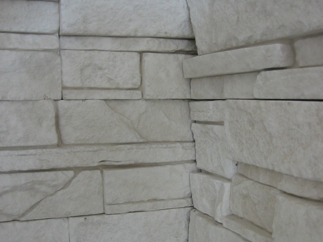

Je to ten obklad, že?
[1377-kamen-s-jpg]
Ok díky udělám to teda takhle. S lištováním se ještě rozhodnu (podle toho, jak to bude vypadat). Třeba bude stačit vyplnit mezeru jen transparentním silikonem - aby tam nelezl bordel.
Nějaký ten metr plovoučky a obkladu mám za sebou, ale nikdy jsem nezkoušel kombinaci, tak uvidím jak to dopadne :)
Jinak typ je přesně http://www.silustone.cz/umely-kamen/umely-kamen-to ronto/
Tloušťka 20-35mm - tam se lišta moc dobře montovat nebude :D
