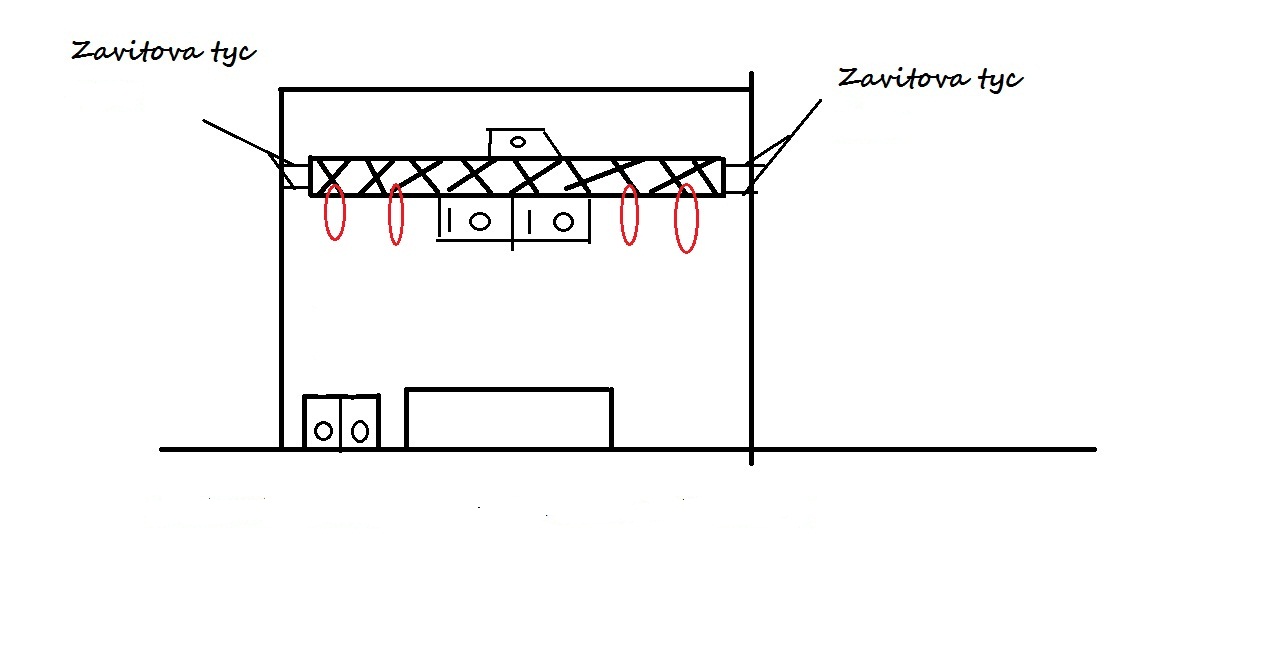

Budeme v podniku veset kovovou konstrukci http://www.dj-obchod.eu/konstrukce/decotruss-st-20 00-silver.html
budem ji davat mezi dve steny, bude povesena na zavitovych tycich prumeru M16 kuli nosnosti.
a jde mi o to aby se nam to nevytrhlo ze zdi chci tyce zapustit aspon 15 cm do zdi a proto vaham co by bylo lepsi jestli chemicka nebo normalni hmozdenka:)

To je nesmysl. Staticky nemožné. Když bude konstrukce mezi dvěmi stěnami, bude tam působit tak maximálně střih. Fotka konstrukce je malá a ne příliš kvalitní ale dají se tam vytušit tři kotvy na každé straně. Nevím čím ji budete zatěžovat, ale klidně bych si troufl pověsit ji na tři desítky z každé strany a je úplně jedno jestli kovové kotvy, chemii, či obyčejné hmoždinky.
Dobry den, na konstrukci budou zavesene reprobedny svetla a kabely neco malo pres 100KG.
Na konstrukci sou z kazde strany 3 otvory na spojeni s dalsim ramem. Chtel bych to trosku nadimenzovat kdyz by se tam davalo jeste neco dalsiho. Hlavne bych nerad aby to na nekoho nespadlo:).
Pridavam obrazek jak by to melo vypadat:)
