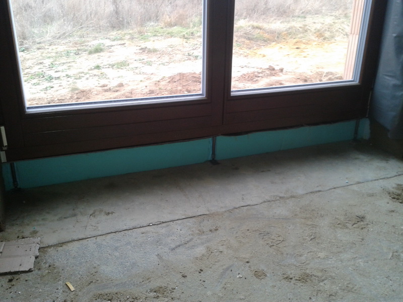

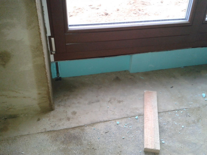

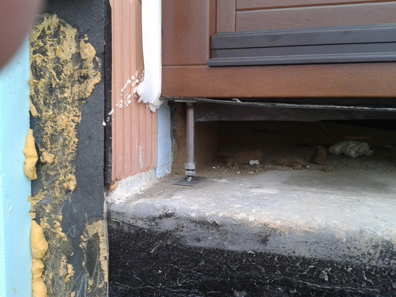

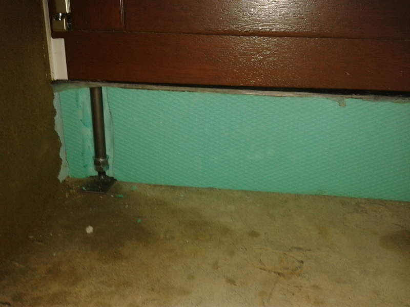

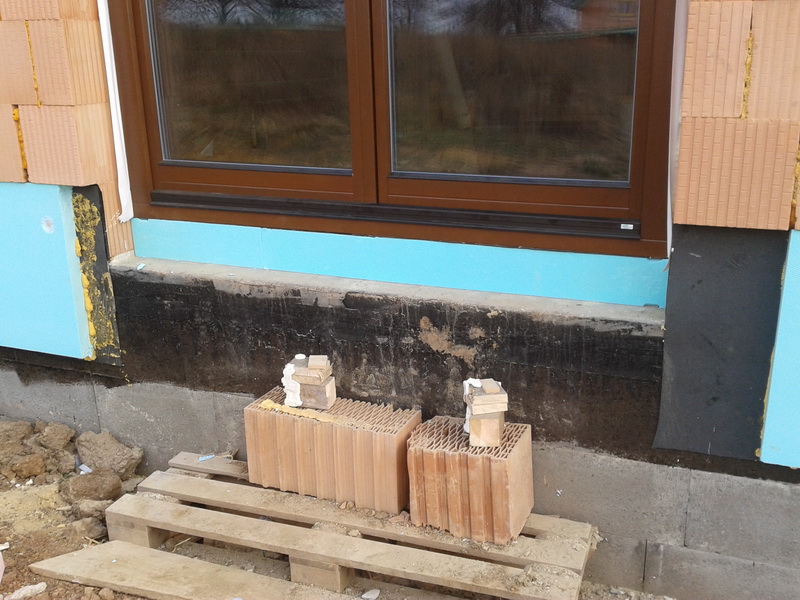

Částečně jsem to zkusil na jednom okně a rád bych požádal o názor kolegy, kteří řeší či řešili podobný problém.
Tak tedy - váš názor ? Podezdít (cihly, ytong, beton..) nebo distanční "stojky", hydroizolaci pod okno? a styrodur....
