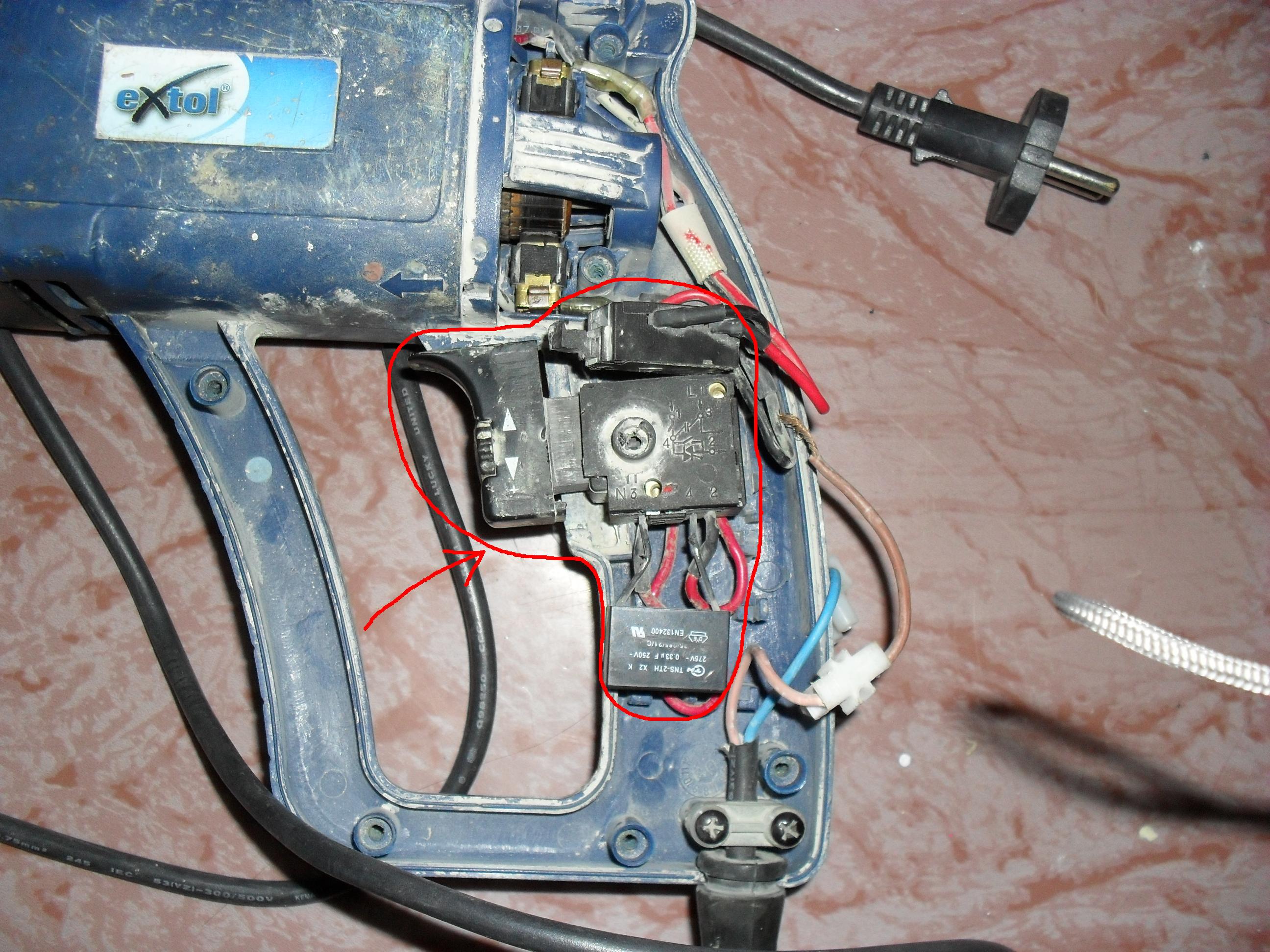

Dobrý den. Chtěl jsem se zeptat, jestli je možné zapojit do vrtačky, která má spoušť (spínač) s kolečkem pro regulaci otáček pouze nějaký nearetovaný spínač (230V), pokud ano, popsal by prosim pro jistotu někdo schéma zapojení (aby tam byl i ten původní rozběhový kondenzátor). Jinak se jedná o vrtačku Extol SDS Plus 800W, byl problém s rozeběhem vrtačky, rozběhla se jen někdy, jinak v ní vrnělo, odzkoušel jsem ten kondenzátor, ten by měl bejt v pořádku (nabíjí a vybíjí se), pak jsem rozebral ten spínač (spoušt) a ten byl vevnitř celý rozpadlý(jak plast tak kovové pacičky kontakty)Přikládám fotku..
ještě pro upřesnění- myslel jsem to tak, že vytáhnout ten původní spínač s regulací a místo toho dát nějakej obyč. spínač..

Rozbehový kondenzátor sa u komutátorových motorov nepoužíva.
Kondenzátor ktorý tam je, je odrušovací. Na krytke regulátoru, ako jasne vidieť na foto, máš popis co je co.
Ak ti to nestačí, nešahaj na to.

Nemuselo, stačí jen nulu a fázi přivést na uhlíky motoru. Paralelně k motoru by tam měl být ten odrušovací kondenzátor, ale vcelku ani ten tam být nemusí.
Přesně. Prostě ten regulátor obejdi.
Zlá rada. Rada ako zničiť rotor.
Motory v ručnom náradí sú seriové komutátorové motory, stator býva rozdelený na 2 sekcie a rotor, teda "uhlíky", je vždy zapojený "uprostred", teda medzi vinutím. Je to za účelom zníženia rušenia.

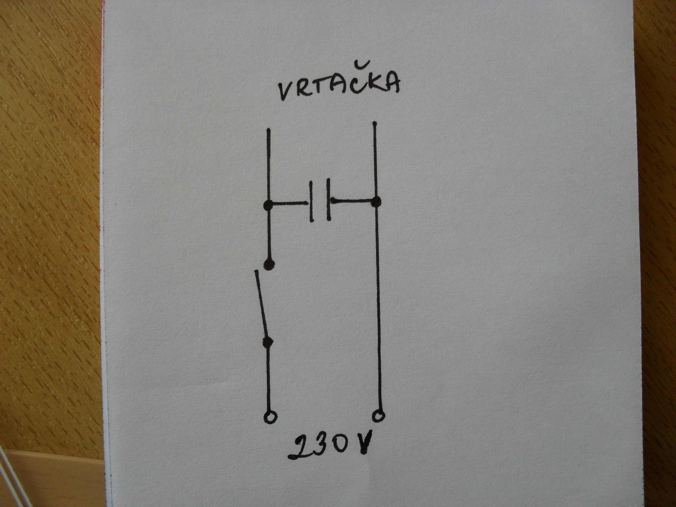

podle té fotky to vypadá, že je tam jen jeden kondenzátor M33/250V~ paralelně k přívodům motoru, čili jak ten Cx na obrázcích
takže takhle viz. obrázek ?

ne musí to být dvoupólově, spínaná fáze i nulák....takže ještě do druhého vodiče vypínač..
to kvůli tomu kondu nebo obecně? někdo tu psal že by mělo stačit na doma pouze jednopól tlačítko.. jde o to že vhodný rozměrově a zátěžově jsem sehnal jen jednopól, tak jestli to nebude problém nechal bych tam tohle..

ale k dotazu, pokud je to předmět 2. třídy (nebá vidlice uzemňovací dutinku) tak snad jen pro tebe který o tom víš by to šlo, ale nedá se to nikomu půjčit....předpis žíká dvoupólově...
