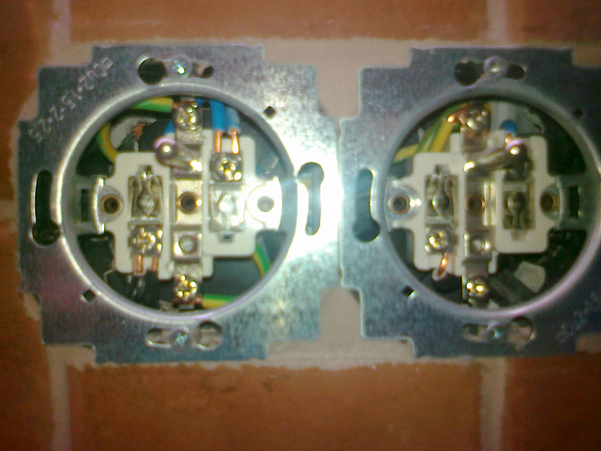

V podstatě to říkáš přesně, jen je potřeba si to dobře připravit a následne ohlídat. já to dělal tak…

A to byste chlapi koukali jakej tělocvik se dneska musí s elektrikou v obkladech vyvádět pokud je zá…

Shpyoone tak tak, máš pravdu ted to zrovna děláme, ale na krabice máme vykružovák a to je bomba, jen…

mik.miky to je přece jasné, že nebudu lepit kachle když tam není elektrika. Všechno vysekané a natah…

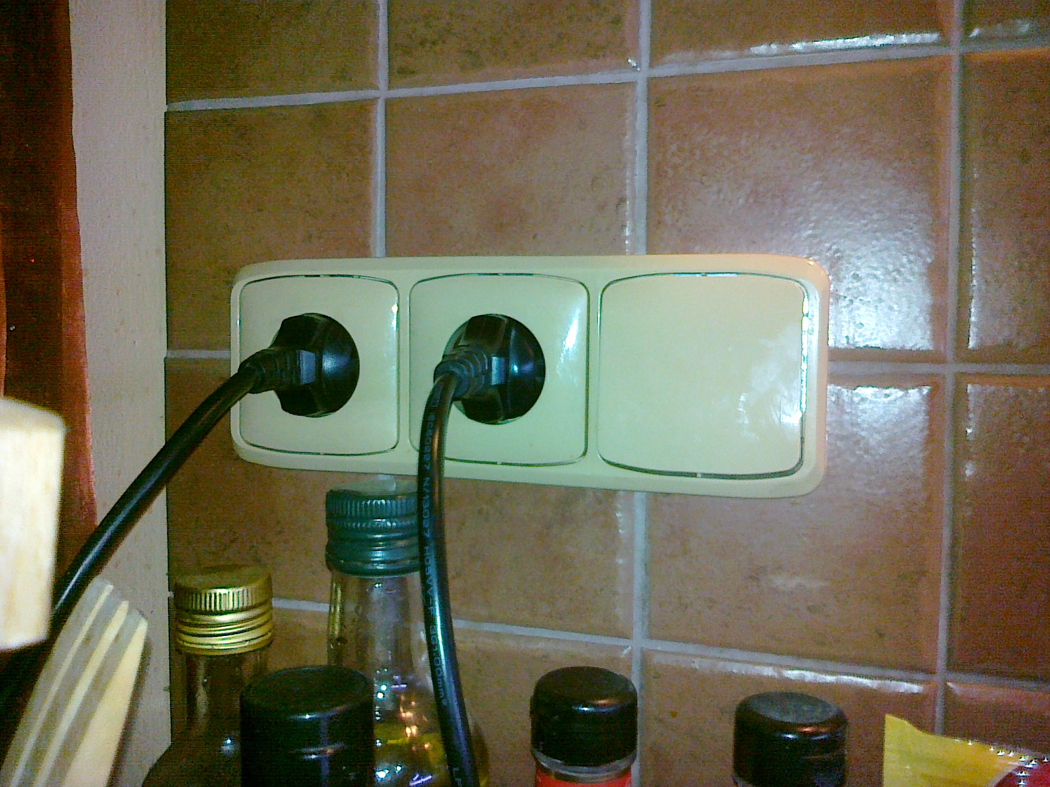

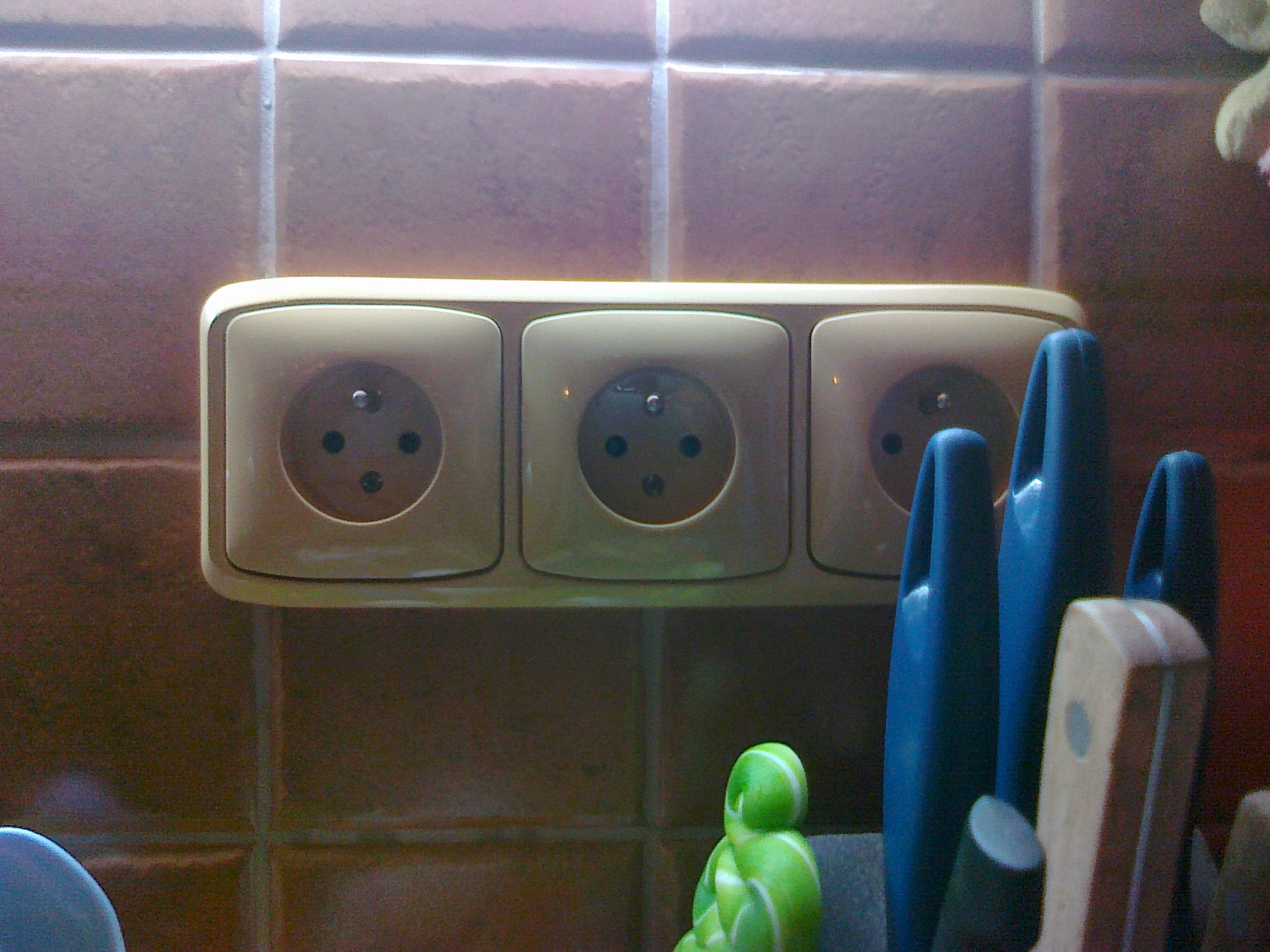

Jak jsem to dělal já: kabely jsem zasekal zhruba do míst, kde jsem je chtěl mít, ale nezazdíval úplně okolo kabelu. Obkladači pak při lepení dlaždic vyřízli otvor přesně doprostřed, s kabelem se dalo uhnout +/- 10 cm na každou stranu, takže jsem krabičku zasádroval tak, aby lícovala s otvorem v kachličce a zároveň do ní šel dobře nastrčit přívodní kabel. Šlo to docela dobře, nebo se toho. Ve spáře by vypadala zásuvka blbě, ale taky se dá přežít. ;-)
