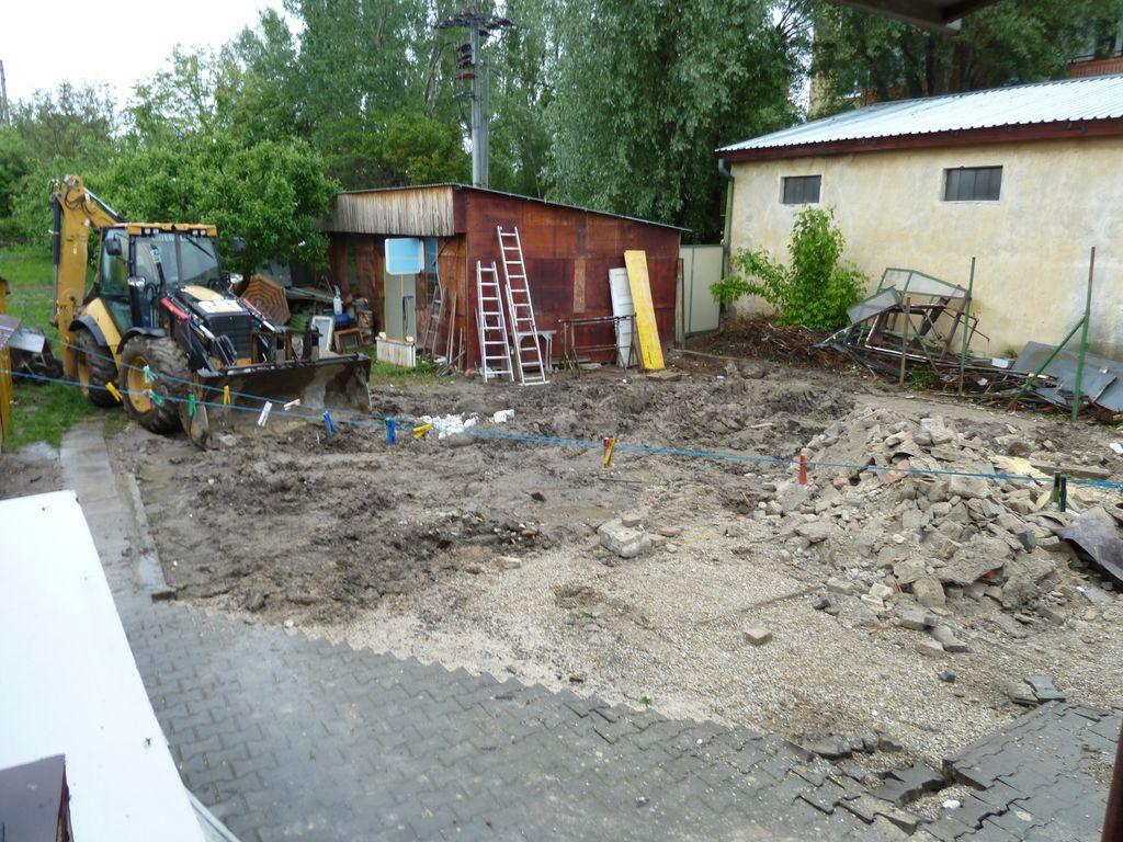

Pozdravujem Vás pekne. A ďakujem za reakciu. Problém je, že na tak hlboký výkop bagrom nemám dosť priestoru - myslím to tak, že v okolí výkopu sú urobené terénne úpravy (najmä zámková dlažba) - nepočítal som s tým, že bude treba tak hlboký výkop. Preto špekulujem so studniarskymi technikami.

Veľmi zle. Nepokračuje to vôbec. Preberám rôzne možnosti. Základný problém, okrem spodnej vody, je málo miesta na výkop.
Ostávajú mi posledné dva pokusy - potom už nemám žiadne nápady, ako kopať bez zásahov do terénnych úprav.
Prvá možnosť, v ktorú najviac dúfam: v nedeľu príde na obhliadku veľmi šikovný pán, ktorý si v našich končinách urobil renomé vďaka realizáciam nemožného. Pracuje sám a výsledky jeho práce som osobne videl. Súkromnou správou Vám pošlem fotku z jednej "akcie", nad ktorou mi ostával rozum stáť, no ktorú vykonal absolútne perfektne. Dúfam, že ten výkop nejako zvládne. Je povestný veľmi kreatívnymi riešeniami.
Druhá možnosť, drahá a s neistým výsledkom: priamo u nás sídli spoločnosť, ktorá má vrtnú súpravu na priemer 200 cm. Meter vrtu stojí okolo 300 €. Vedeli by prísť cca o dva týždne. Síce potrebujem len dva metre vrtu, no vrty budem podľa všetkého potrebovať dva, pretože musím nejako vyriešiť aj odtok z ČOV.
Ak všetko zlyhá, tak potom už jedine masívny zásah do terénnych úprav a kopanie bágrom
Edit: Až teraz som si pozrel Vaše priložené foto - dom stojí. Do úplného dokončenia chýba už len vonkajšia štruktúra (budem robiť na jar, nechal som si poradiť od omietkárov, aby som nechal nahodenú MPI 35 vymrznúť - medzitým už viem, že to nebolo potrebné, ale už som nechal zhodiť lešenie). No a samozrejme ČOV, kde stojím na výkope
