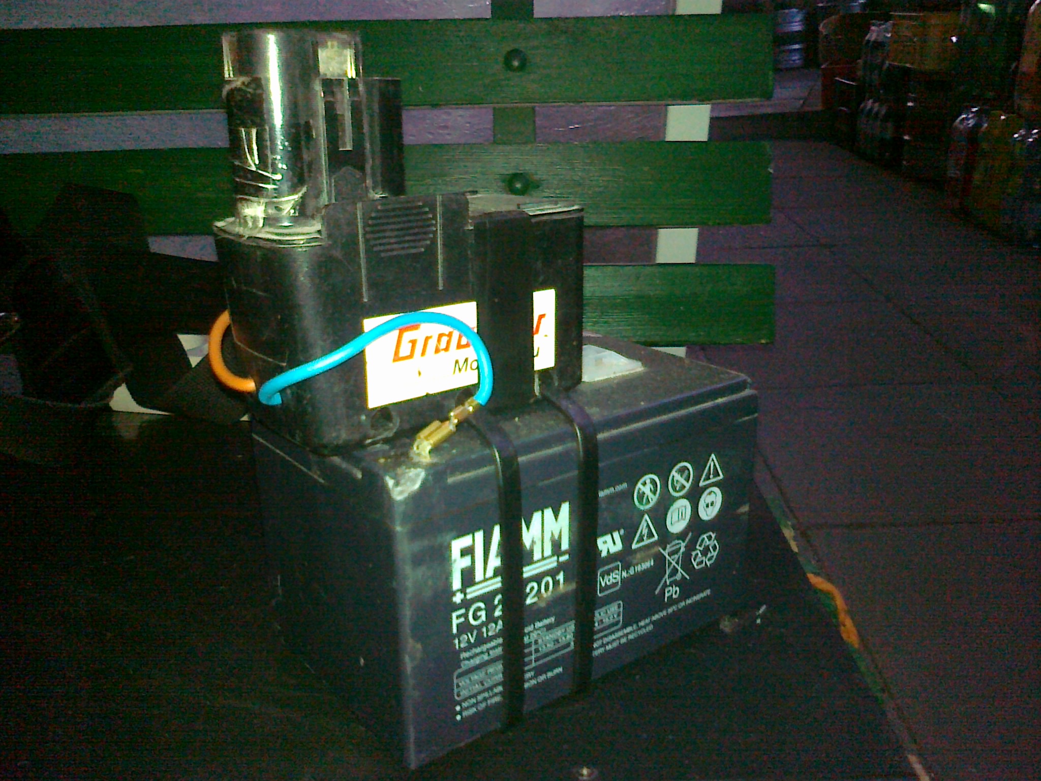

já to řeším takto, baterie sice těžká, ale je to určený pro svítilnu poslední
mik.miky 14.09.2011 19:46
mik.miky
