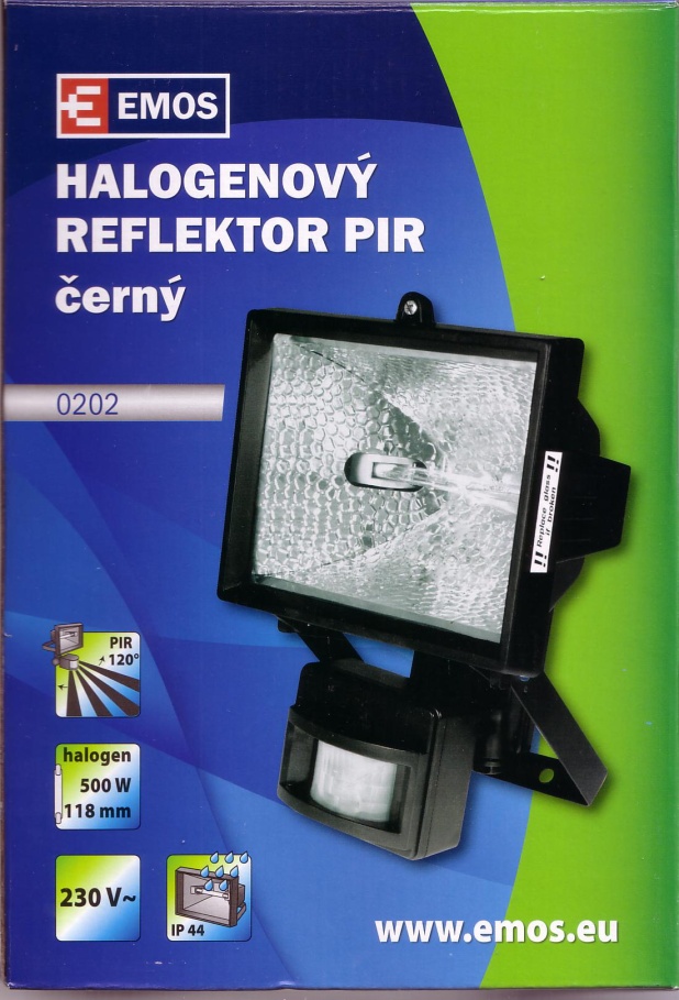

Zakoupil jsem si "Halogenový reflektor typ 0202 500 W PIR ", při zkoušce reflektor stále svítí. Správně by se měl reagovat až na zaznamenaný pohyb něčeho živého. Prosím o radu, díky, bř
Zakoupil si = je nový = je v záruke, nefunguje ako fungovať má. Vrátiť, vymeniť za iný.
Alebo chceš rozobrať, diagnostikovať závadu, pravdepodobne prerazený triak prípadne obvod ktorý ho riadi a vymeniť to ?
Starší čidla po zapnutí chvíli svítí, pak zabliká a zhasne. Pak je je připraveno k použití. Zkus to nechat tak 5 minut svítit, jestli zhasne. Ne-li je to rozbité a reklamuj.
