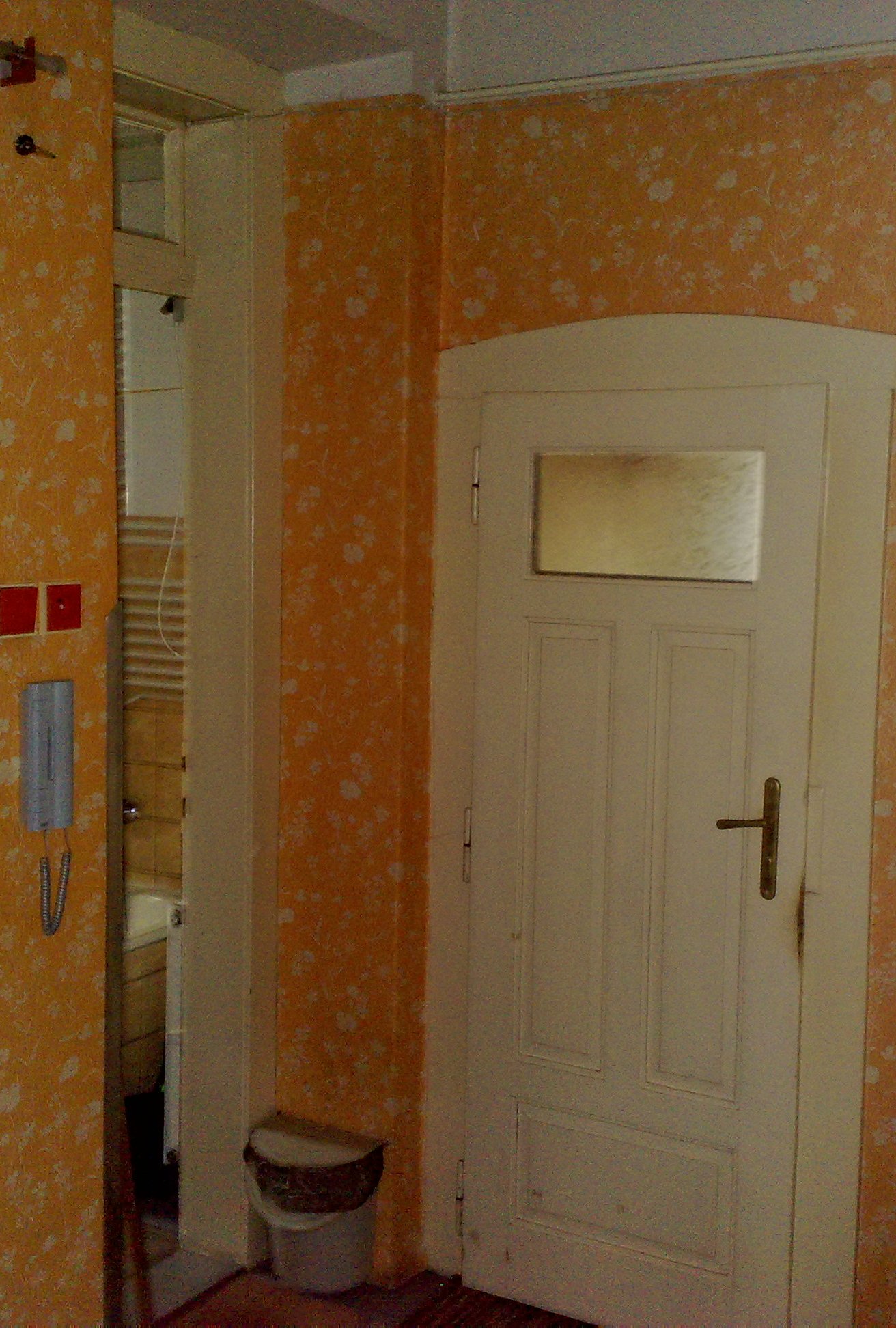

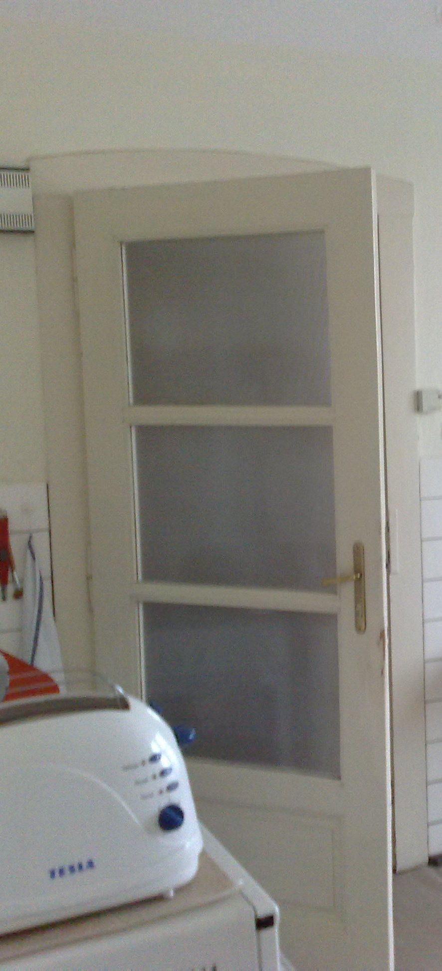

Mám nějaké fotky, ale nevím jestli budou dobré
a trošku vypovídající
A výsledek renovace má být opět bílí lesk nebo lakované/voskované/olejované dřevo?
Asi určitě bílý lesk, nevíme jak pod tím bude vypadat to dřevo.
