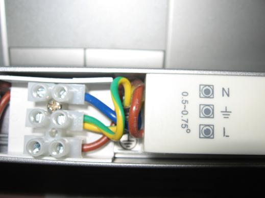

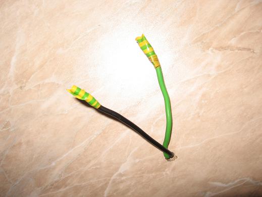

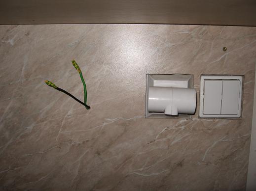

V panelovém domě jsem z kuchyňského obkladu odmontoval starou zářivku a koupil novou viz odkaz: http://arguslight.ic.cz/katalog/cz/index.php?265,t l-2016-8-t%F8.-ii.:i: Z obkladu je vyvedený 1x kabel černý a 1x kabel zelený a právě nevím do jakých zdířek mohu dráty do zářivky zapojit. Napadlo mě zapojit dle barev zelený k zelené a žluté a černý k hnědé. Je moje úvaha správná? Co mám zapojit k modrému drátu?
Zatím jsem elektriku nezapojoval a nechci zářivku spálit. K dotazu jsem připojil 3 fotografie. Předem děkuji za rady!

zářivku spálit nemůžeš,ale ty kabely (černý a zelený) co ti lezou ze zdi nejsou v pořádku,pokud jsou jen dva měla by to být fáze + nulák,ale barvy neodpovídají žádné normě,je to nějaká lidová tvořivost,navíc ti chybí třetí ochranný vodič.
Svítit by to mělo při zapojení do svorek N + L ,ale chybí ochranný vodič,kontaktuj odborníka !!!
Pokud jsou rozvody provedeny v soustavě TN-C (což je u starých rozvodů běžné), tak ochranný vodič nechybí. Vodič PEN plní funkci současně středního i ochranného vodiče. Měl by být zelenožlutý, ale dřív se dělaly věci
