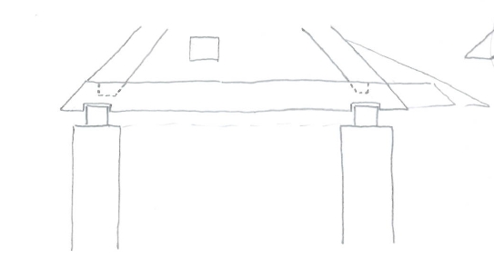

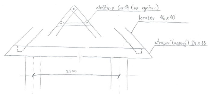

budu stavet krov na stodolu a diky pozadavkum ktere mam mi vychazi 3 verze, potrebuju od Vas poradit kdo uz to delal ke ktere a proc by se uchylil ...
Vsechny verze jsou postaveny na zaklade stejne:
- stropno/vazny tram 24x18cm s osovym rozponem 5,5m a prodlouzenim na nametek (kvuli zaprazi)
- krokve 16x10cm v delce cca 5m
- klestiny/hambalky 6x14 (neni nutno ale neuskodi)
Delka stodoly 13m a planuju 13 vazeb, vsechny stejne a plne.
Pozadavek je pochozi puda se svetlou vyskou min. 185cm prevazne slouzici jako sklad ("bordeliste")
Kdo mate chut mrknete na prilozene obrazky a zkuste mi neco zkritizovat, poradit na co dat pozor, jestli se Vam neco nelibi nebo nejake vylepseni ...

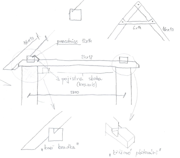

Dalsi obrazky znazornuji provedeni tesarskych spoju ktere nebudou videt.
Dekuju predem
Dusan
Zdravím, u té první verze mi chybí uchycení krokví k vaznému trýmu a do stropu, protože hambálky jsou tlačeny. U pochozí půdy Vám tam nevadí ty vazné trámy?
Uchyceni krokvi v prvni verzi je nakresleno a to na cep do vazneho tramu. Ani tam nejsou zadne hambalky ale klestiny a to na rybinu. Vazne tramy tam vadit nebudou, protoze na nich teprv bude podlaha.
uchyceni vazniho tramu a krokve je (bude?) realizovano pomoci cepu a dlabu. je to tam nakresleno. Pochozi puda bude primo na tech vazno-stropnich tramech.
Jaký přibližně je sklon? protože by to mohlo vybočit, proto se spřahne krokev s pozednicí a zajistí se do podlahy třeba pásovinou.
sklon/uhel na vrcholu je priblizne 105 stupnu ...
pravdepodobne jste nepochopil uvahu, krokev je kotvena na cep/dlab do vazneho tramu ktery zamezuje vyboceni, prenasi vodorovne sily na svisle ... pozednice je eliminovana, neni pouzita
Mam je nekolik detajlu. U verze 1 bych nedaval klestiny, ale hambalky. Jelikoz je cepovano do VT, tak klestina, ktera brani roztazeni vazby je zbytecna. Ale jelikoz delka krokvi je delsi nez 4 metry, tak musi byt podeprena hambalky. Taky bych urcite dal vsude pozednice pod VT. Co se tyce kozich bradek na ty bych se... nedelal. Klasicke sedlo je rychlejsi. Teda pokud to neni nekde jako pamatka a nechteji pamatkari dalsi blbosti. Pokud je stodola 13 m a chceme delat vazby osove po metru, tak vazeb bude 14. Jinak bude osova vzdalenost 108,33 cm
pamatka to neni, bude to moje stodola na dvorku ... zborena a opet postavena
k cemu pozednice jestli se mohu zeptat?
resim je kvuli pochozi vysce pudy ... jsem omezenej stavajici vyskou stitu kvuli sousedum, proto to netradicni reseni s prohozenou (vynechanou) pozednici a VT ...
kozi bradky ... no jo prace navic ale maji svuj vyznam, praci nechte stranou, nevadi mi, bavi me ...
Pozednice slouzi k roznaseni tlaku strechy na obvodove zdivo a taky vazou konstrukci proti nechtenemu pohybu. Co se tyce kozich bradek, stema jsem se setkal jen jednou a prekvapuje me, ze si je chce nekdo delat.
Funkci rozneseni vahy v mem pripade prebira armovany venec 30x30.
Nechteny pohyb ve vodorovnem smeru je zabezpecen kotvenim VT do vence, v podelnem bude zavetrovano ondrejovym krizem.

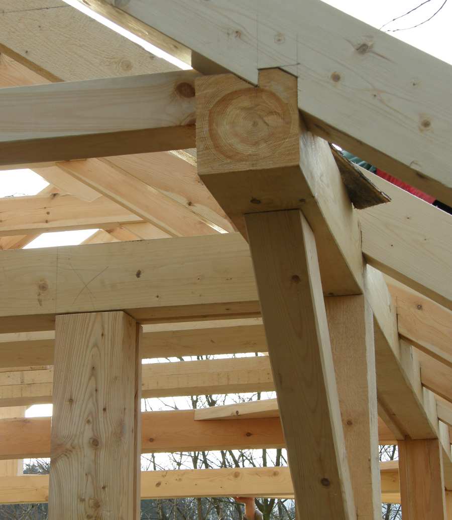

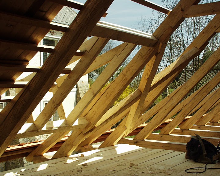

Co se tyce historickych krovu a jejich replik, zkuste juknout na tuto repliku ktery je mi silnou inspiraci a jelikoz se jedna o krov velmi stary, jeho konstrukce nebude asi zadna novinka ...
https://picasaweb.google.com/104249968261450173032 /CZ2010ReplikaHistorickehoKrovuVBranisoveOkrJihlav a?gsessionid=bR-bfIi8vXUjkT4Kt-TXZw#
