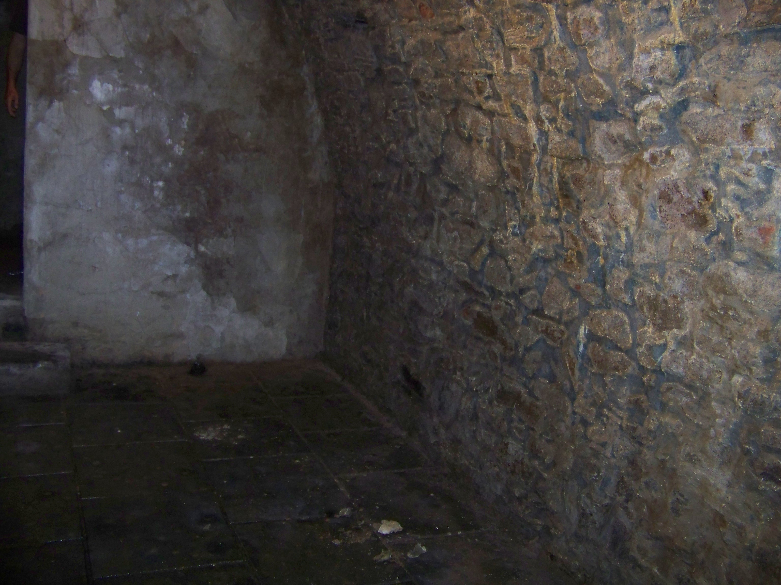

Vlhký sklep, kapání vody ze stropu
obracím se zde na vás s prosbou o radu. Bydlím ve starém RD (lépe řečeno by bylo historickém), ke kterému náleží sklep. Tento se však nenachází přímo pod domem, ale je vedle něho. Vstup do něj je však z domu. Dřív ve sklepě bylo permanentně cca 2 cm vody, ale loňský rok se na sklepem dělala nová dlažba a dala se pod ní fólie, takže voda začala postupně mizet, ale nezmizela úplně. Zdi jsou stále mokré v jedné části stále kape ze stropu a půl podlahy je tak stále mokré (podlaha je betonová a pod ní je nějaký jílovitý násep - ten je dle mého i nad sklepem). Sklep má klasickou starou půlkruhovou klenbu a je kamenný.
Chci tam synovi udělat tréninkovou plochu na hokej (brána + deska na střílení), ale nevím jak se tohoto "rosení" a kapání zbavit. Nechci do toho investovat tisíce. Napadá mě jestli existuje nějaký nátěr, který by zdi uzavřel, aby voda neprosakovala ven a nekapala ze stropu? Popř. uvítám jakýkoliv nápad.

Studánku už jsem dělal, ale nějak nefunguje. Domnívám se že tím, že je pod podlahou jíl je asi zabitá propustnost vody - čili, že voda tím jílem "neteče".

Nad sklepem je asi 2 - 2.5 m zeminy. Na ní je rybníkářská fólie a následně zámková dlažba.
Jinak co se týče té studánky (již jsem to sem psal, ale příspěvek mi zmizel) pod podlahou je jílová navážka a studánka tak nefunguje. Předpokládám, že to je tím, že jíl vodu nepropouští - popř. jí mám mělkou - nevím.
Nazvěme to jinak - šachtou pro kalové čerpadlo, už si rozumíme? Ta voda se neztratí, ta se odčerpá do pryč.
To si rozumíme naprosto přesně, ale mě se žádná voda v té šachtě nedrží, žádná tam není a okolní zdi jsou stejně mokré.
A neni tam náhodou cítit vlhko i ve vzduchu? Už jste slišel o AIR IZOLACÍCH ? , já jsme k odsávání použil ventilační turbínu do podlahy jsem zakopalpodel zdí drenážní hadici a tu napojil na turbínu ta hadice je levnější způsob ideální je systém multimodul , který je celoplošný
