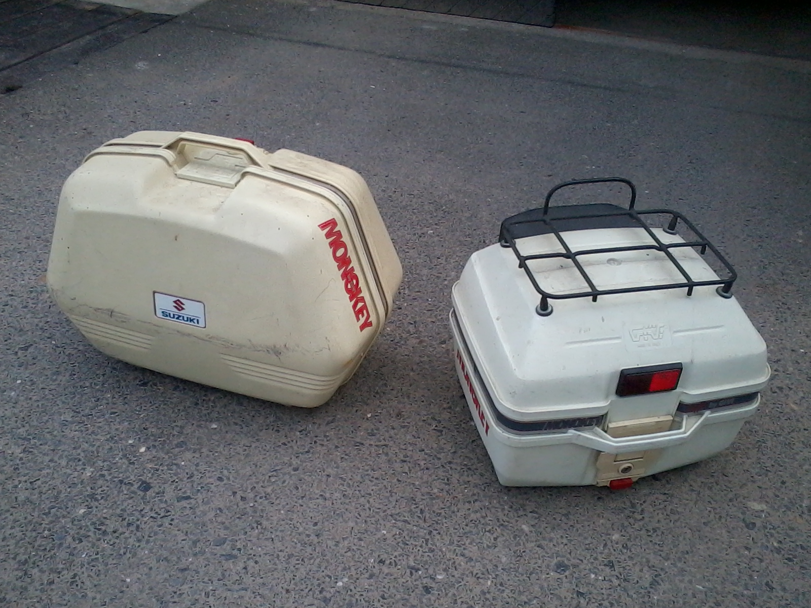

tak jsem se dostal domu uz dneska a blejsknul jsem to..sice jen na mobil ale i tak je ten povrch vid…

Ty boční jsou v pohodě to půjde jednoduše. Ty bych jen malinko v místěch kde je to pošrábané malinko…

Tak pokud jsou i ty boční takto krabaté a chtěl bys to zachovat, ale nesmí být poškrábané (což asi j…

Ty boční jsou v pohodě to půjde jednoduše. Ty bych jen malinko v místěch kde je to pošrábané malinko přebrousil ( je to plast tak nějakou 250-300 na sucho a pak jak jsem psal změkčovadlo , plnič , barva.

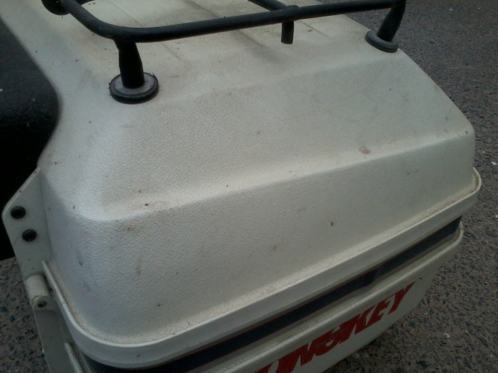

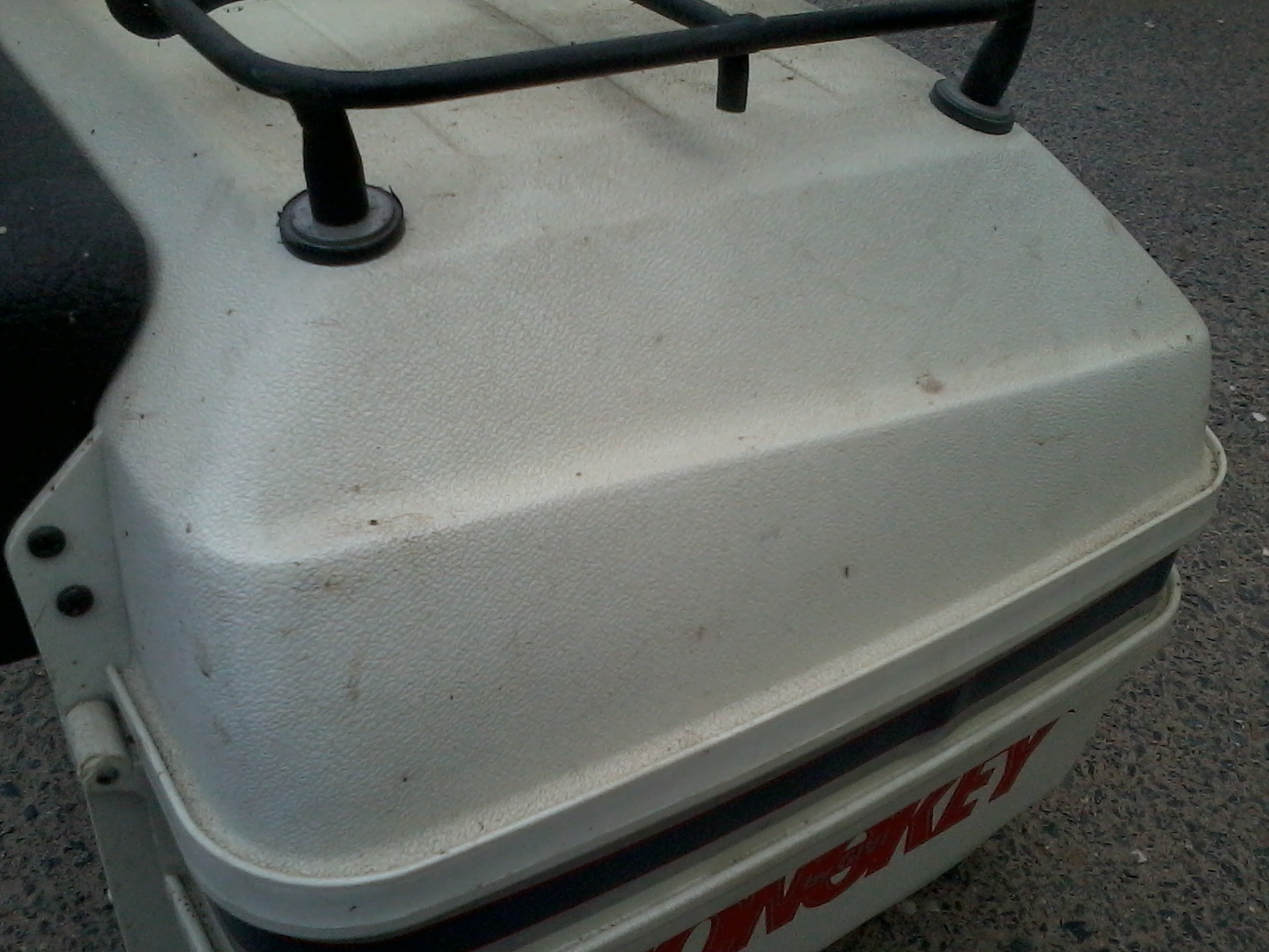

U toho "zadního" co je za sedadlem tam to bude pracnější ale pujde to taky. On není dělanej přímo na lakování a má ten hrubší povrch. Já bych ho celý přabrousil co nejvíc dohladka. a pak je postup stejný. Kdyby jsi to nechal takhle tak by jsi musel dát moc plniče a ten by pak mohl praskat. Pokud bys zase dal jen menší vrstu plniče ten povrch by zůstal hrubší a k těm bočním kufrům by to nevypadalo pěkně. Budeš muset kufry celé rozmontovat.

Tak pokud jsou i ty boční takto krabaté a chtěl bys to zachovat, ale nesmí být poškrábané (což asi jsou dle foto) Tak by to šlo stříknout místo plniče jen stříkacím kytem. No jestli to bude chlutaté hlavně záleží jaký je to přesně plast. Některý trochu chlupatí jiný vůbec. Proto jsem raději volil jemnější papír tu 300 kdyby to nebyl plast tak by se to pod plnič brousilo 100-120. Pokud by to i u té 300 chlupatělo tak to po obroušení vzít ještě celé 600 pod vodou.
Nevím přesné rozměry těch kufrů, ale pár podobných (ony se ty rozměry tak výrazně neliší)jsem už stříkal a na jeden kufr to vycházelo tak na cca 1 dcl barvy. Takže 4 dcl budou stačit.Zevnitř je předpokládám štříkat nebudeš.
