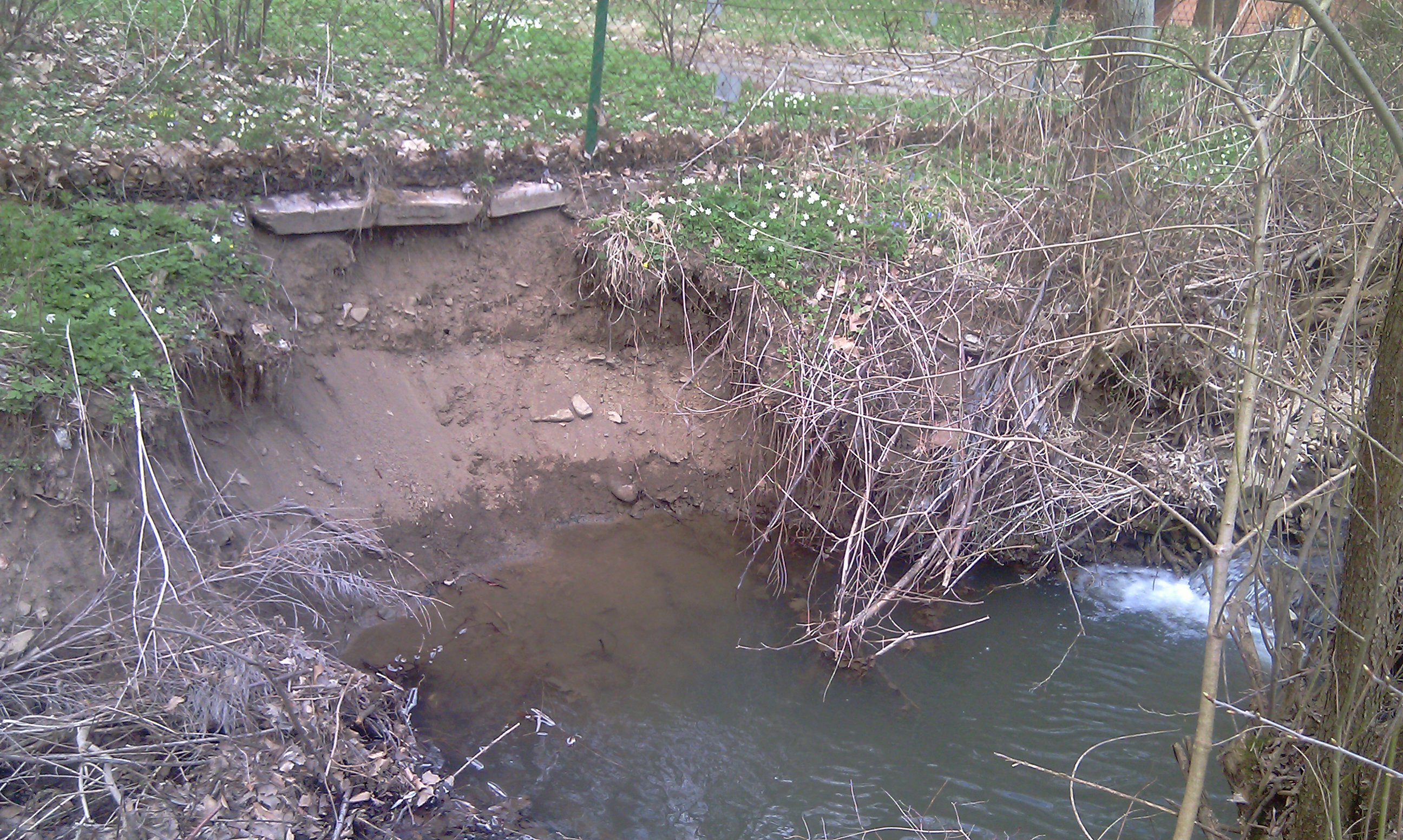

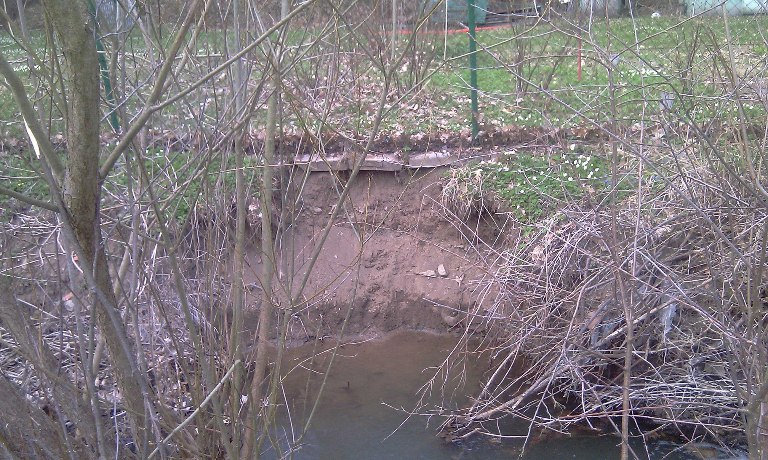

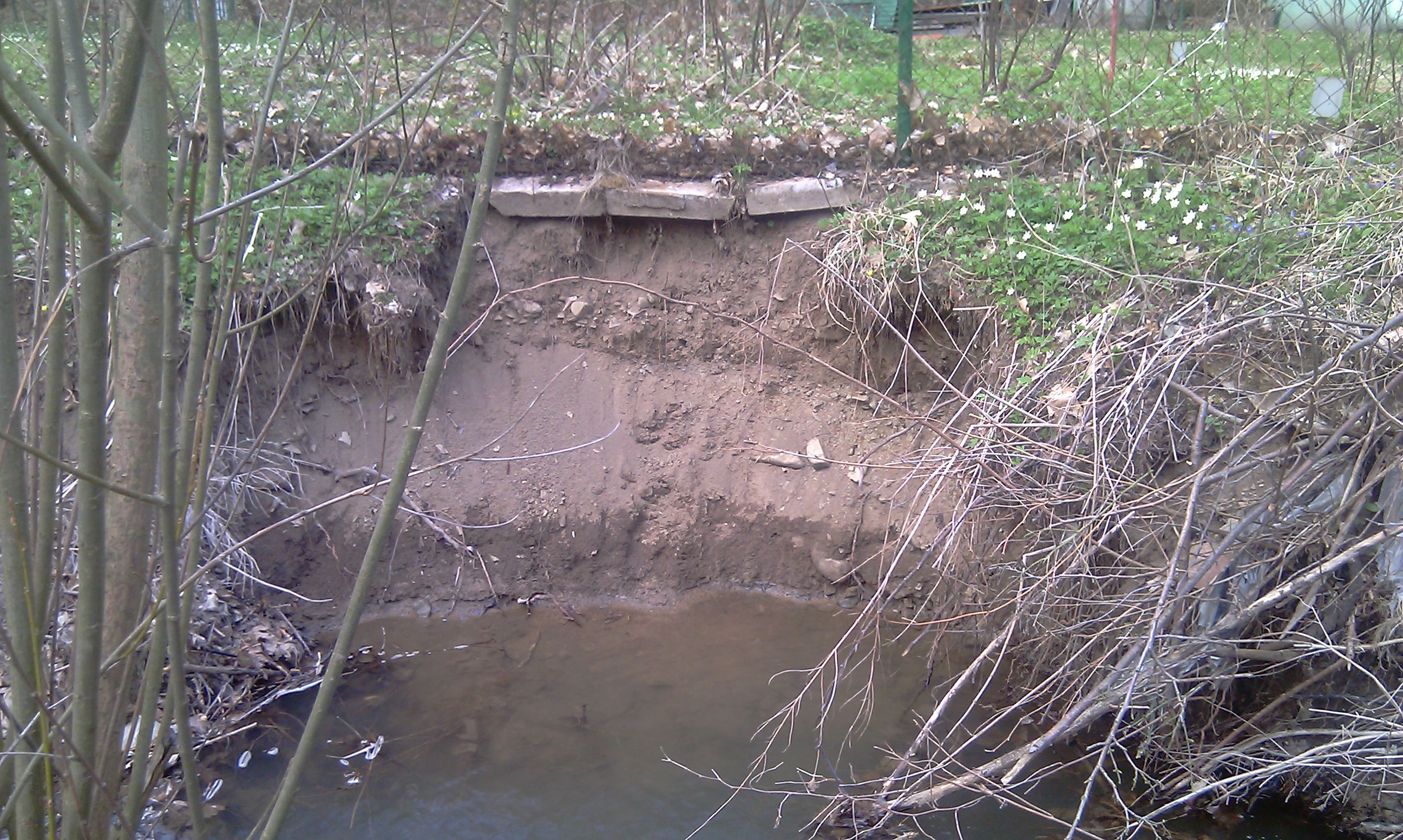

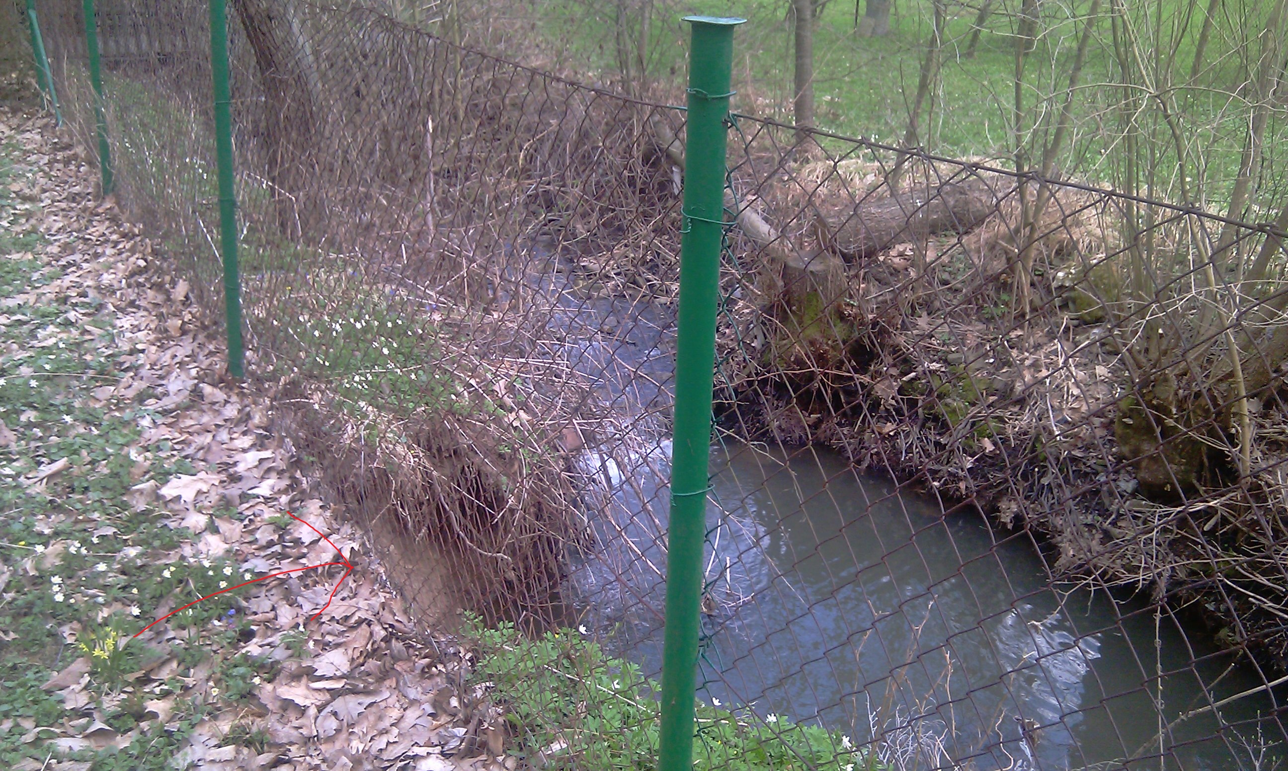

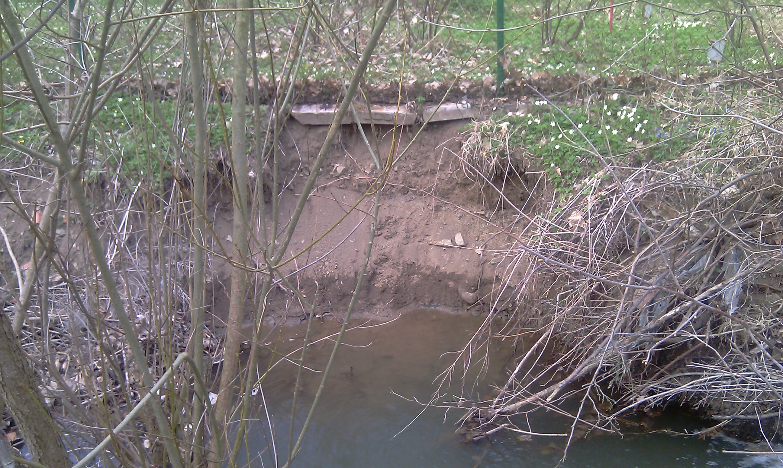

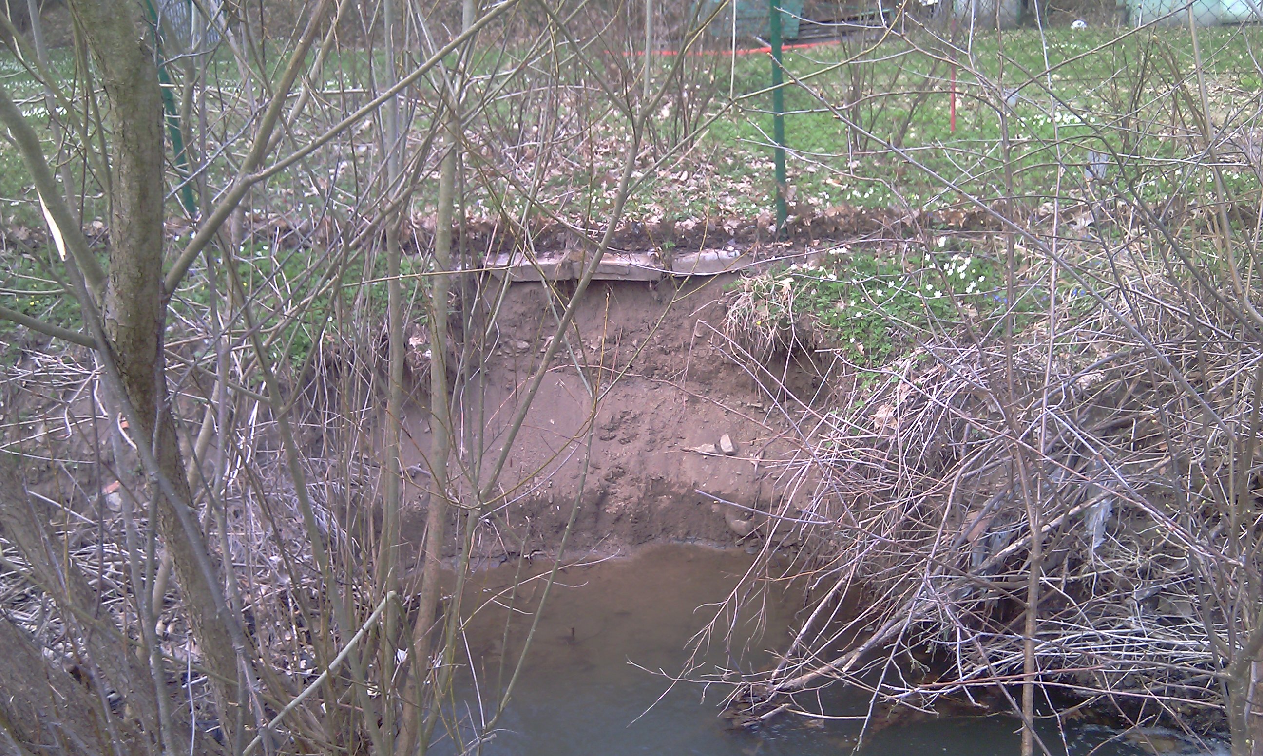

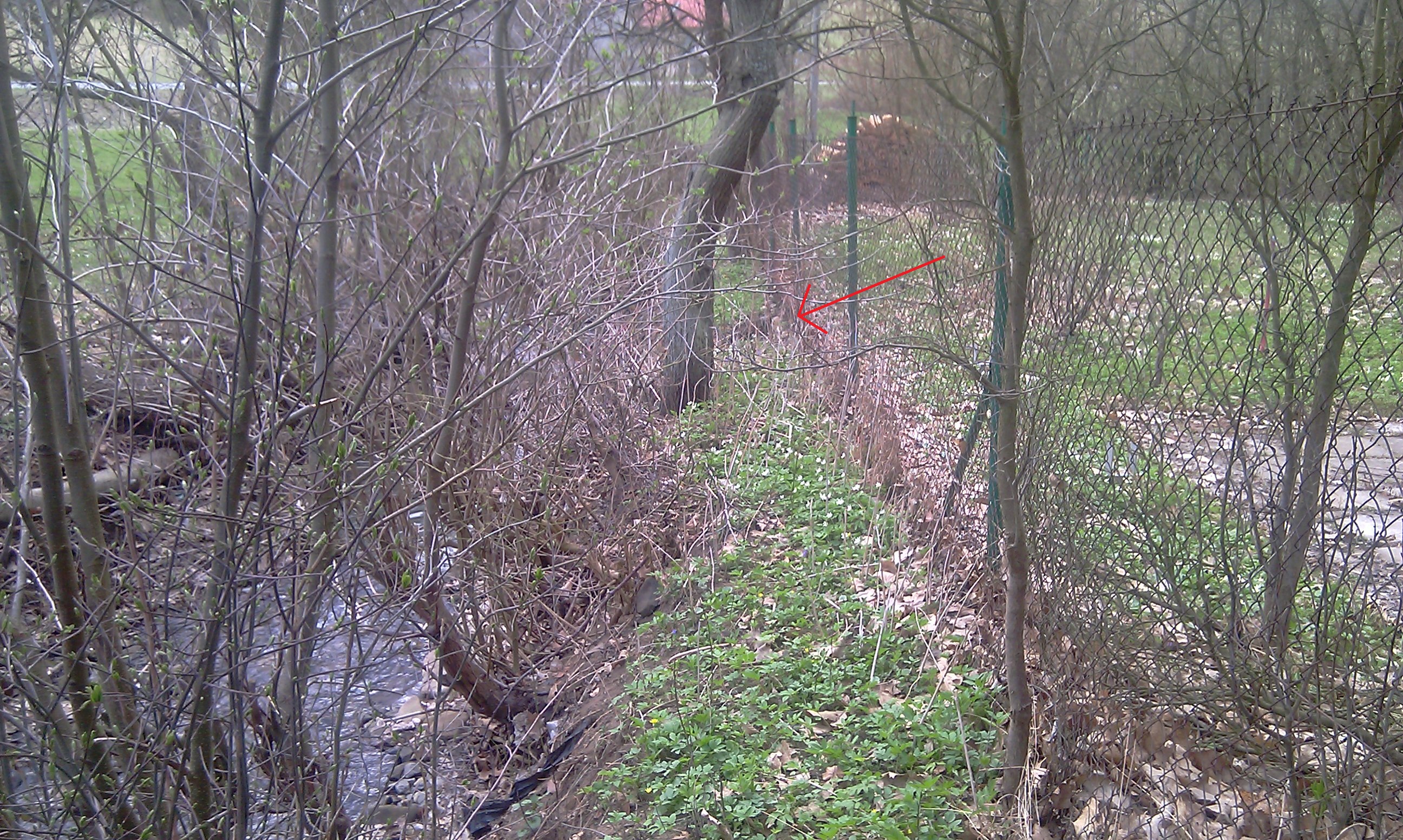

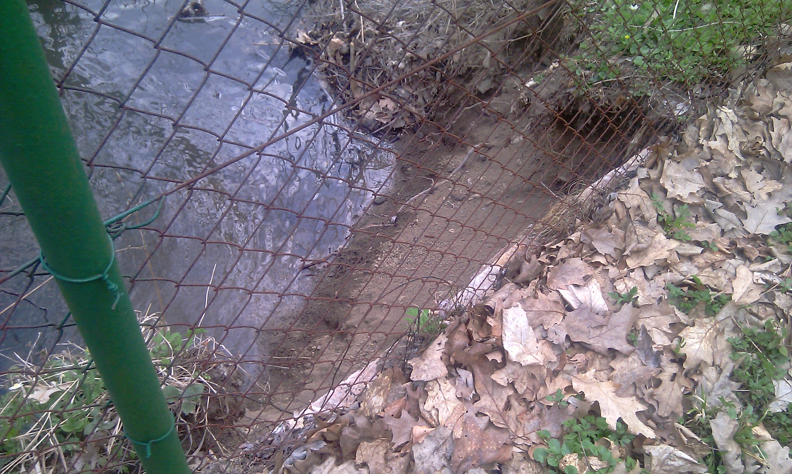

Podemletý plot vodou na chatě. Koho na to zavolat?
Zdědil jsem po rodičích, kteří náhle rychle zemřeli chatu.
Potřeboval bych poradit nějakou firmu z blízkosti Zlína, která by si s tím dokázala poradit.
Okolo plotu teče potůček, ale přes letošní zimu to poněkud podemlel a plot tak tak, že stojí.
Která firma by byla ochotna se tímto zabívat?
Tohle je práce na jeden den pro dva, tři meloucháře, nebo malé živnostníky když už se tím nechcete zabývat sami. Firmy na tím jen mávnou rukou a taky aby ne. IMHO štěk za směšné peníze.
Postup je jednoduchý. Rozplést plot, navozit a vyskládat kameny, odspoda čím větší a těžší tím lepší, prosýpat je soudržnou zeminou až nahoru, stabilizovat a zafixovat podemletý sloupek, zaplést pletivo.
Podle úrovne fotodokumentace je jasné že patríš k bielym golierom, mozol na rukách si nikdy nemal a fyzická práce by ti spúsobila težké psychické trauma.
Hledej místniho dúchodce co vlastní traktor a vlečku, je predpoklad že vše si priveze a za patričnú úplatu to spraví.
Zřejmě jsi manuál a člověk nevládnoucí krompáčem ti způsobuje komlexy. Já sám bych dal např. v případě operace přednost bílému límečku, než mozolnaté ruce nevládnoucí jemně skalpelem.

Já bych se informoval na obecním úředě v místě chaty do které správy povodí potůček patří. Pak bych požadoval na dané správě povodí aby provedli úpravu a zpevnění břehu.Pokud se nemýlím, tak ty sám ani nemůžeš zasahovat do toku potůčku.V případě velké vody a poškození tvého "díla" , tím následně ucpání toku a vznik dalších škod by mohlo jít na tvůj vrub.
Technologický postup opravy je uveden výše, doporučil bych použití geotextílie.

Jinak chválím za fotky ...

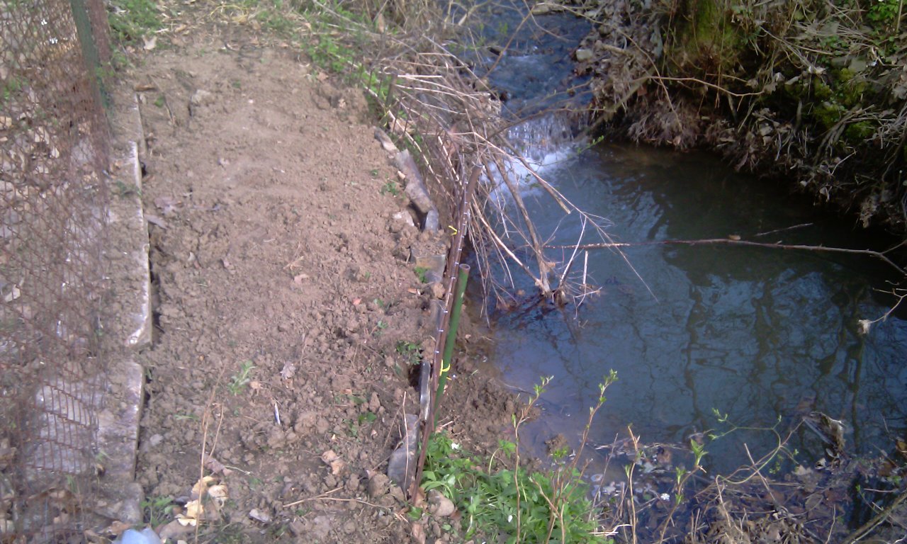

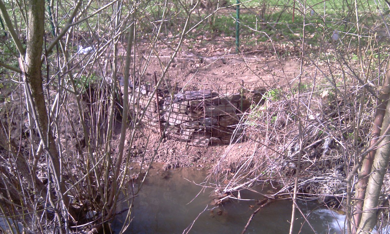

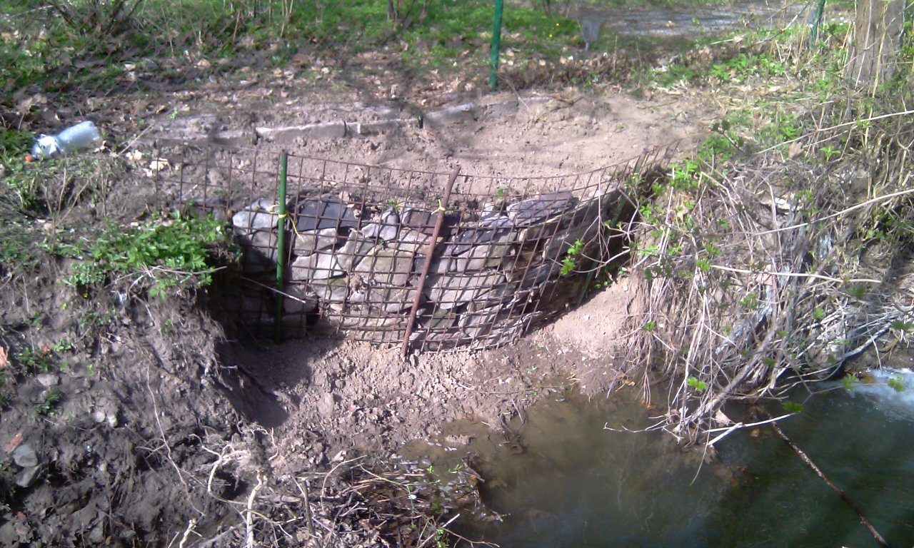

Tak tady přináším rozuzlení.
Dělala mi to parta cikánů.
Zlé jazyky říkají, že to sebere první velká voda.
Co na to říkáte vy?
Vydrží to něco?
Vydrží/nevydrží - toť otázka…Jak hluboko je to zapuštěné do hloubky? Jak silná je ta vrstva těch kamenů? (nebo je to jen vyskládaná "stěna", zasypaná hlínou?) A nejvíc bych se bál toho, že je to "vykloněné" ven (nad koryto), myslím, že lepší by bylo to vyskládat čistě jen z kamenů našikmo k plotu…
Zlé jazyky nemluvej jen tak do vetru v tomto prípade ....
Tak tohle je amatéřina první třídy! Je vidět, že cikánům bylo úplně jedno, co se bude dít dál ... komu není rady, tomu není pomoci.
