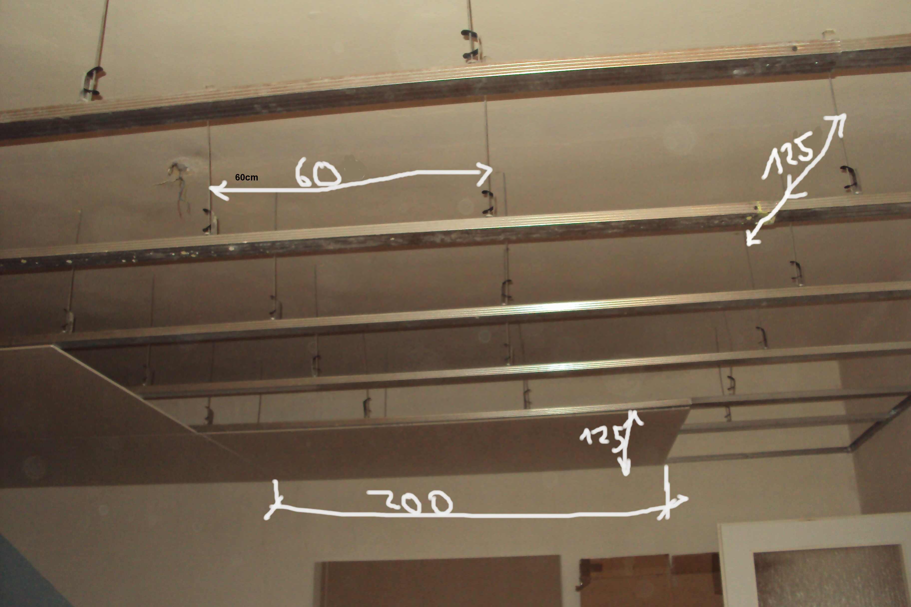

Já to dělal trochu jinak. mám podobný pokoj jako ty 7x5 a drží.
1. po obvodu jsem navrtal UD
2. Teď záleží na stropu já mám prkený tak jsem si naohybal ty dráty co to prodlužují u očka do právého úhlu a vruty do stropu přidělal do řady co 60cm. Na dráty navlíkl rychlozávěs(pérovy).
Hlavně si človět musí uvědomit jak bude sadroš pokládat. viz foto
Tak takto ne. Desky musí být kolmo na profily.
desky nesmi byt kladeny tak, ze spary delaji kriz. Desky se musi jako cihly prevazovat.
diky moc ale taky se mi nezda myslim ze by meli byt kolmo na profily ale hlavne slomi oto kolik dat križovych cd profilu na tech šest metru ale diky za foto a za radu

první nosný po UD max 50 cm.
