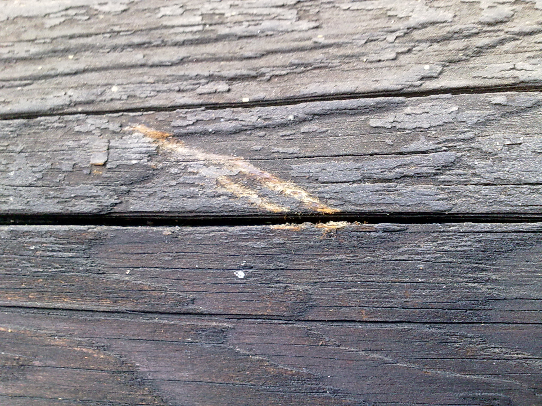

Mám roubenou chatku z roku 1940, je v dobrém stavu, dřevo nehnije, žádný červ. Na opravu spár jsem si sehnal srubový tmel a začnu řešit celkový venkovní nátěr. Čím to bylo původně natřené a za ty léta přetírané samozřejmě nevím, tam, kde jsem musel řezat, to je cítit jako když v létě voní (smrdí
) pražce.
Udělal jsem foto ( jen mobil, ale snad to je vidět), ty škrábance jsem udělal nehty, je to jako tenká vrstva.
Co by jste mi doporučili ?
Je to natřené Karbolinem http://www.drostra.cz/?pid=4563&PN=Karbolineum+ext ra+8kg
