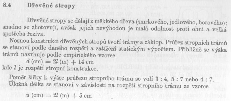

jen tak mimochodem...:
Pro vašich 7 m výška trámu d = 2 x 7 + 14 = 28 cm z empirického vzorce.
Že jste použili o 2 cm vyšší trámy s poloviční roztečí proti původním neznamená, že jste udělali dobře.
Ještě by bylo zajímavé dodat, jak mají být trámy dle norem a statického výpočtu daleko od sebe?
