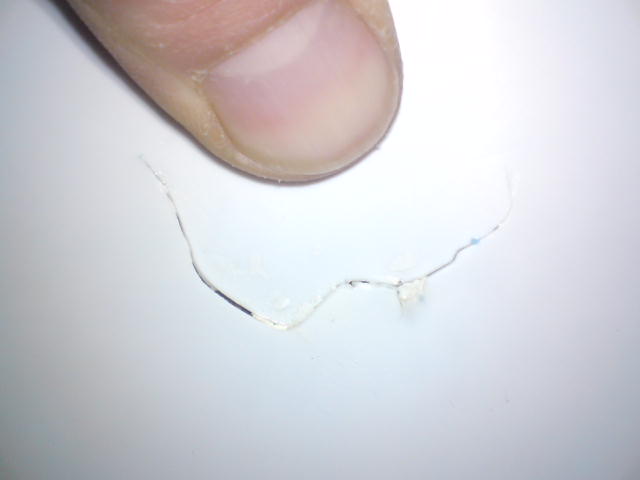

Prosím o radu jak opravit proraženou akrylátovou vanu. Prasklina je dlouhá asi 4cm a proteče jí voda. Podlepil bych to mamutem a zespodu vypodložil na tvrdo, ale z vrchu jsou vyštípané malé kousky a ty bych potřeboval zaplnit a nabarvit na bílo aby to nebylo vidět. Nevíte jestli existuje nějaká opravná sada nebo někdo kdo se tím zabívá v okese Svitavy, nebo i dál a poradil by? Předem děkuji.

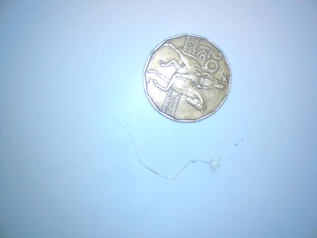

Už jsem se registroval, přikládám foto.
Pěkná prasklinka,pěkná.No nicméně tohle se amatérsky opravit skoro nedá.Určitě ne nějaký mamut tmel zespodu.Podobný případ jsem řešil asi před dvěma lety kdy si nám při rekonstrukci koupelny podařilo něco podobného ale na úplně nové vaně.Tenkrát jsem to řešil nějakou odbornou firmou /když bude potřeba najdu ji ještě ve fakturaci/ a opravili to uplně k nepoznání.Vzpomínám tenkrát suma 1800,- Ale na te nove vaně a ještě nově zabudovane se to vyplatilo.

Vyškrábni tu prasklinu,jako do V a zalep to tímto lepidlem. http://www.moto-oleje.cz/kim-tec-akrylatove-lepidl o-310ml/produkt-515/
Děkuji za rady, ale už jsem našel Vanafix sada na opravu akrylátových van. Doufám že to bude fungovat. Kdyby měl s tou sadou někdo zkušenosti tak dejte prosím vědět. Díky
Luboši.
Ta oprava je vcelku jednoduchá.Je nutné vanu vymontovat.Zespodu přes prasklinu dát záplatu skelné tkaniny(jemné) a lepit polyesterovou pryskyřicí,jako se dělají laminátové lodě.Po zatvrdnutí se vnitřek praskliny zalepí epoxidovým emailem,bílým,nebo podobným epoxy smaltem na vany.

Objednal jsem tu sadu na opravu van a vyříznu jeden obklad z boku abych se dostal pod vanu. Snad nic nepoškodím protože je to obestavěno ytongem tak to snad plátkem vyříznu. Pak to podlepím tou polyesterovou pryskyřicí s tkaninou.
Jak to dodělám pošlu foto. Díky za rady
tak jak to dopadlo? Povedlo se?
Perfektní, Vanafix je super.Sice je nepatrně tmavší odstín bílé, ale je to poznat jem při bližším zkoumání, takže pokud má někdo stejný problém, tak doporučuji.

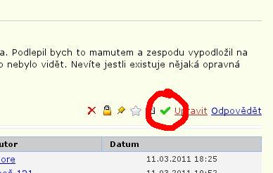

Ještě mi poraďte jak označit zelenou "fajfkou vyřešení problému?
To je sice hezký obrázek
, ale nevím odkud. Já jsem zelenou "fajfku" ani "upravit" nikde nenašel jinak bych ji tam dal. Můj počítač je asi nemocnej
Tu fajfku bys tam měl, pokud bys dotaz založil už jako registrovanej. Ale protože dotaz jsi psal ještě bez registrace, tak to systém nemůže vědět, že jsi to psal ty.
Takže teď už to můžou zafajfkovat jedině moderátoři.
Asi ani ne. Dotaz zadal nejakej neregistrovanej Luboš 121 a registrovanej Luboš 121 je nekdo jinej a tak to nemuze odfajfkovat. Odfajfkovat to muze jenom ten co to zadal... Nevim jestli by to neslo ze stejny IP po odhlaseni se, ale nekomplikoval bych to.
Pozde.
Děkuji, už jsem myslel, že ponesu počítač na opravu
Ani po odhlášení. Jednu IP může sdílet klidně celá dědina, takže tak by to nešlo.
