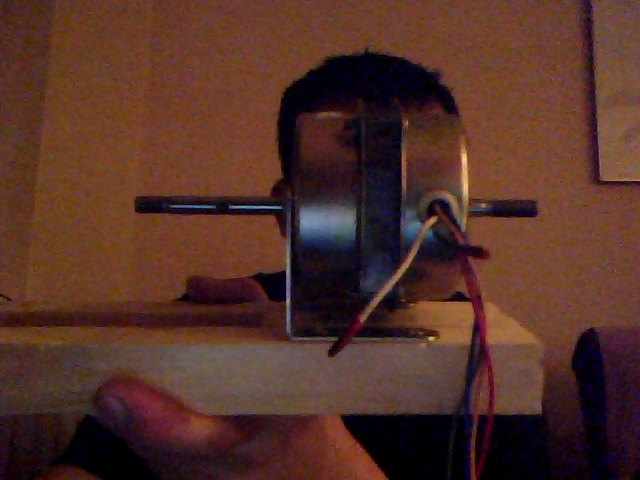

ahoj mam motorcek z vetraku a dost sa zahrieva neviete cim to je? su tam 4kabliky cerveny modry a este dve take neidentifikovatelne farby tie som spojil s tym modrym aby to frcalo ale ta teplota je dost vysoka. je to dobre zapojene? jaj a ked som ho zapojil tak sa rozbehol sam a teraz ked sa prehrial tak mu musim pomoct rukou ho rozbehnut ako keby ho tam nieco brzdilo.

Podle me(hraju si na Sybilu) mas vetrak na 230V, chybi ti u nej rozbehovy kondenzator, mas ho blbe zapojenej a jeste mu chybi vrtule, ktera ho v normalnim provozu chladila.
z normalneho ventilatora izboveho 230v 50hz 50w takto je to tam napisane ale isiel aj bez toho konzervatoru a ta vrtula co tam bola tak fukala vzduch od motorceka a horuci je behom 30sekund. Ako ho mam zapojit?Moc vadi ze tam nieje ten rozbehovac? tie kable su cerveny modry taky do oranzova a este taky sivy.

bahno pisal ze ho mam blbo zapojeny tak ako ho mam zapojit. toto je on skuste poradit.

Druhů zapojení je mnoho,z barev vodičů nemůžeš vůbec nic usuzovat,je dokonce i možné,že motor byl na 2 napětí,setkal jsem se i s motorkem,který měl v přívodu stabilně připojený výkonový odpor.Pokud je na motoru nějaký štítek,moh by ti pomoci v pátrání,tady jen taková ukázka

je tam stitok a tam je napisane model -DT40Ba - 230v 50hz 50w snazim sa davat si pozor pri elektrine lebo je to svina jednu pecku som uz dostal ako 5rocny ma odstrelilo ako raketu.
on ten motorcek funguje len to zahrievanie mi robi starosti a preco bahno napisal ze to mam zle zapojene.
U ventilátorů malých výkonů se kondenzátor nepoužívá, nahradí jej pomocná fáze - závit na krátko (není vyvedený ven), je to například u ventilátorů Mezaxiál, jsou tam vyvedené tři dráty - střední vodič, fázový vodič (ventilátoru je jedno, do kterého drátu se pouští fáze a do kterého střední vodič) a vodič PE.

jestli to je na 230 V tak by barevné dráty mohly být přívodem energie a ty bezbarvé na připojení kondenzátoru, ale můžu ti doporučit předchozí radu - když nemáš základní znalosti o elektřině tak se v ničem nešťourej, mohl by sis vyrobit i el. křeslo nebo nějaký požár či zahoření
ten kondenzator asi bol na tych dalsich dvoch kablikoch ktore som nespominal som nevedel co to je tak som to odstrihol a konce zaizoloval lebo to tam len tak viselo a on to bol asi kondenzator skoda uz presli smetiari.
