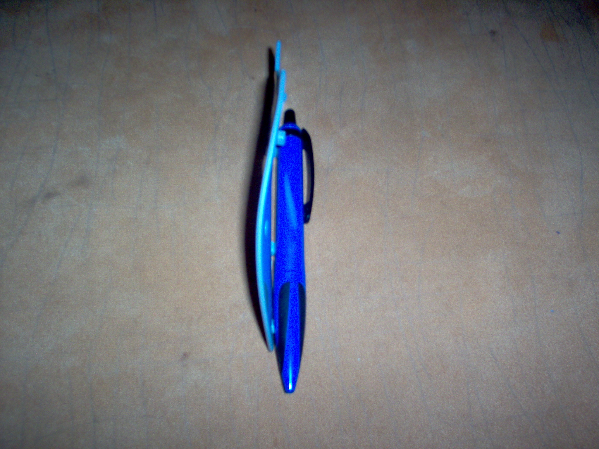

					Zdravím.Mám problém se zkrouceným plastem.Jedná se mi o plast z vysavače.Je trošku pokroucenej.Čím bych jako,že vyrovnal?Vím,že je to trošku debilně napsaný dotaz,ale nevím jak líp to popsat.

Právě,že to má vliv na funkci...je to ve vysavači..je to taková klapka uvnitř té nádoby na bordel
Můžeš se to pokusit srovnat horkovzduchem, případně nad plynovým sporákem, pokud nemáš nic jinýho. Určitě potřebuješ pomocný materiály, tedy něco, na co to položíš, aby to drželo tvar a necháš vychladnout.
Ale teplem zdeformovaný plasty většinou změní rozměry, materiál se z tloušťky natáhne do délky, tedy budeš to mít zvlněný.
Takhle to vypadá...potřebuju to narovnat
Prohřát v horké vodě, a slisovat mezi adekvátně rovné plochy, ideálně přes noc, by nešlo? Vypadá to na termoplast, takže rozměrově by se to hnout nemuselo, a teplota horké vody by mohla relativně změkčit materiál, který se pak srovná a při (mírném) tlaku do požadovaného tvaru (roviny) podle "kopyta", do kterého se upne.
Sice není vidět kompletní tvar,ale osobně bych uvažoval o kompletním zhotovení nového dílu
Tak jsem to jakž takž narovnal,ale ono to změnilo tvar i na délku a to se mi už nepodařilo natáhnout.Asi bude fakt nejlepší udělat novej díl.
