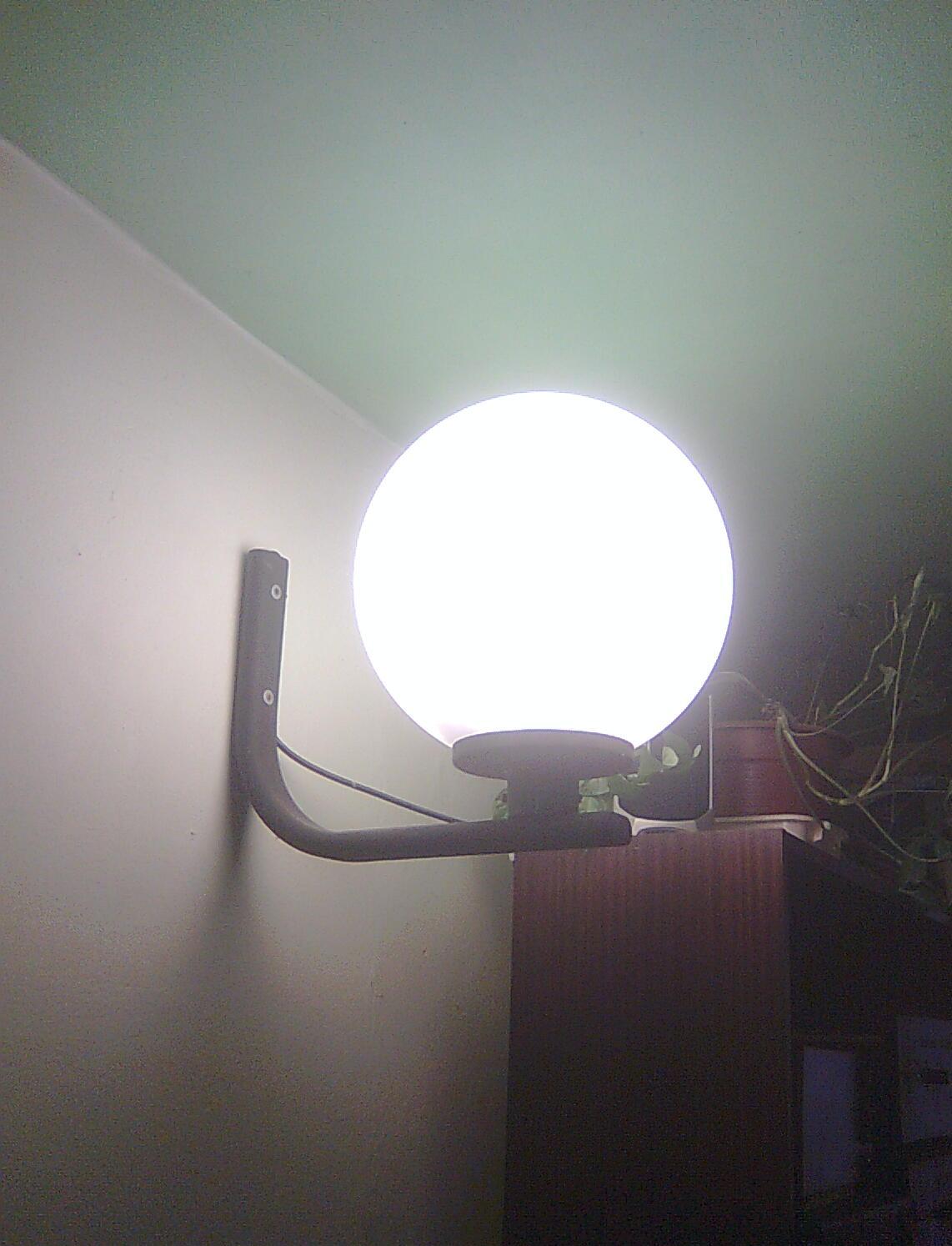

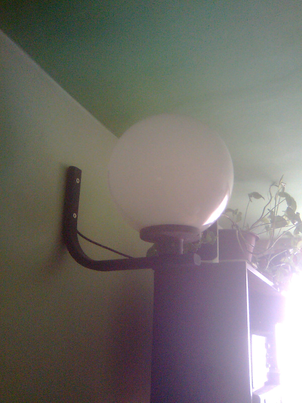

Já sem si dal domu MH 70W pouliční lampu, která má kryt kulového tvaru r=50cm (matný a z plexiskla)…
drdys 25.02.2011 00:48

Já sem si dal domu MH 70W pouliční lampu, která má kryt kulového tvaru r=50cm (matný a z plexiskla) a pěkně se mi tu i hodí :-)
Sice náběh trva asi 1,5 minuty jak kdy no, ale pak svítí ranec a světla mám dostatek dřív sem tu měl lustr s 2x75W žárovkami!!
Zkusil jsem jen na zkoušku i sodík 70W ale to bylo šílený :-) přes 10 minut jsem viděl černobíle :-D
