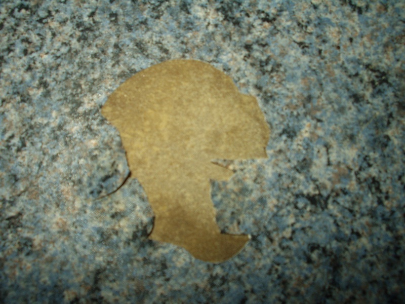

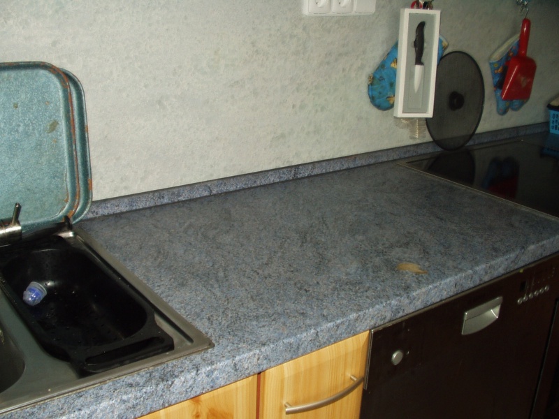

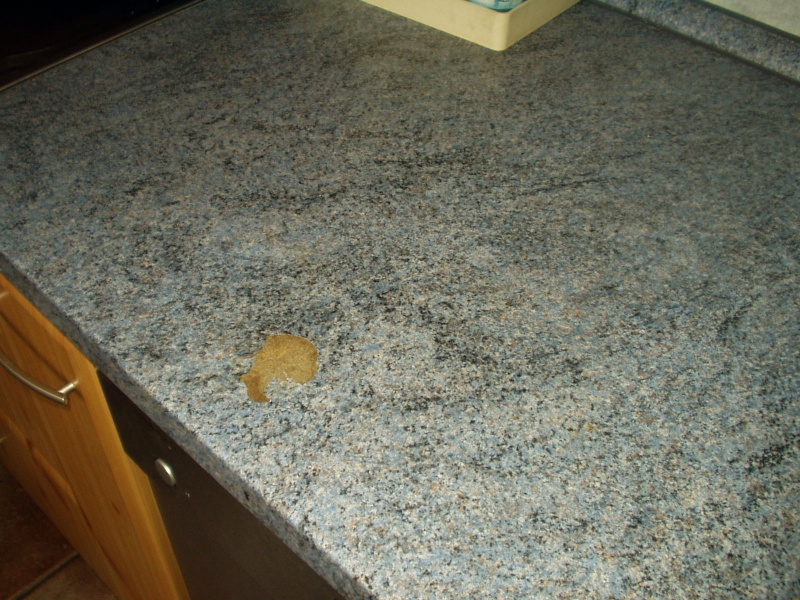

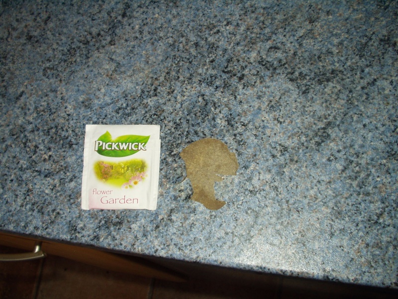

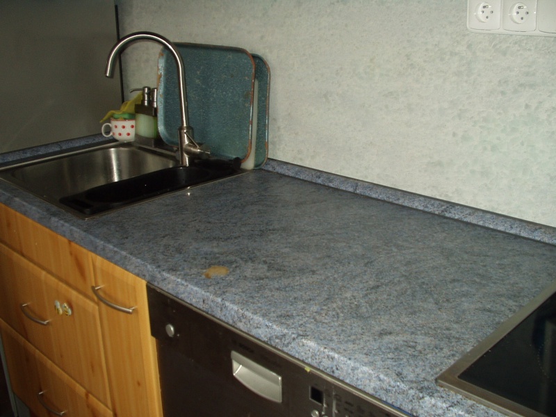

Děkuji všem za názory a rady, desku zkusím vyreklamovat...bude to ta co je v odkaze od Bahna...přikládám ještě foto.Ještě mi praskly nějaké panty, tak to spojím v jednu velkou reklamaci.
To je jasna vyrobni vada, tam je videt svetly misto kde vubec neni lepidlo. Kdyby se ta deska v tomhle miste rezala, odfouko by se to hned, takhle to muselo pockat na zahrati. Holt ani renomovanymu vyrobci se chyby 100% nevyhybaji.
Měním názor, píšete, že se rozšklebila na velikost dlaně. To z fotek nevidím a vypadá to jako naškvařená vrstva. Textura desky je pod flekem jasně vidět.
??? kdyz se kouknu na tu fotku xxx, tam je to videt naprosto jasne. Mozna by se dalo debatovat o velikosti dlane
, ale zadnou naskvarenou vrstvu nevidim, zato vidim odlupujici se kusy folie, pod folii je evidentne bublina.
Už jsem sem odpovídala dříve, ale někam se to ztratilo
Naškvařené tam není nic, je to čistá deska...co se velikosti dlaně týče
Když to puklo a vyboulilo se to nahoru, tak to bylo velikosti dlaně, pak to lehlo a nebýt manžela, který to aktivně utíral až to oloupal
, nebylo by to ani vidět....ale na krajích jsou patrné prasklinky, takže kdyby se to celé oloupalo, tak to na dlaň je..nicméně ale je to jedno v jaké velikosti to jde, byť by to bylo velikosti dvacky, deska je stejně v tahu..
Máte opravdu asi hodně malé dlaně, ale to na situaci nic nemění.Nicméně nějaká podrobnější fotka - makro - by asi hodně usnadnila posouzení. I když s toho co vidím je to jasně na reklamaci.Viděl jsem vypálené kolo na pracovní desce, ale ten vrchní laminovaný povrch se neodloupl.Pěkný večer.
