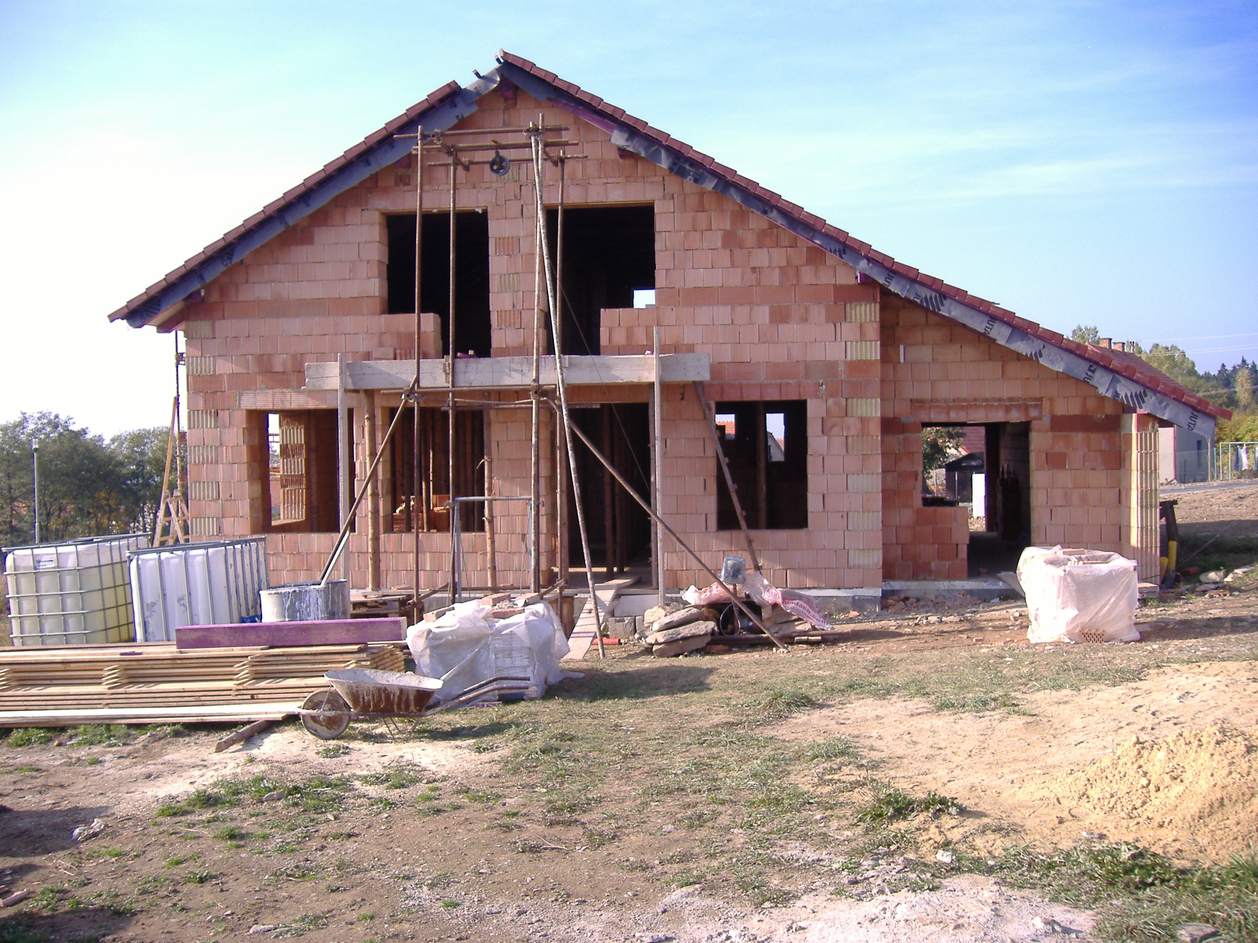

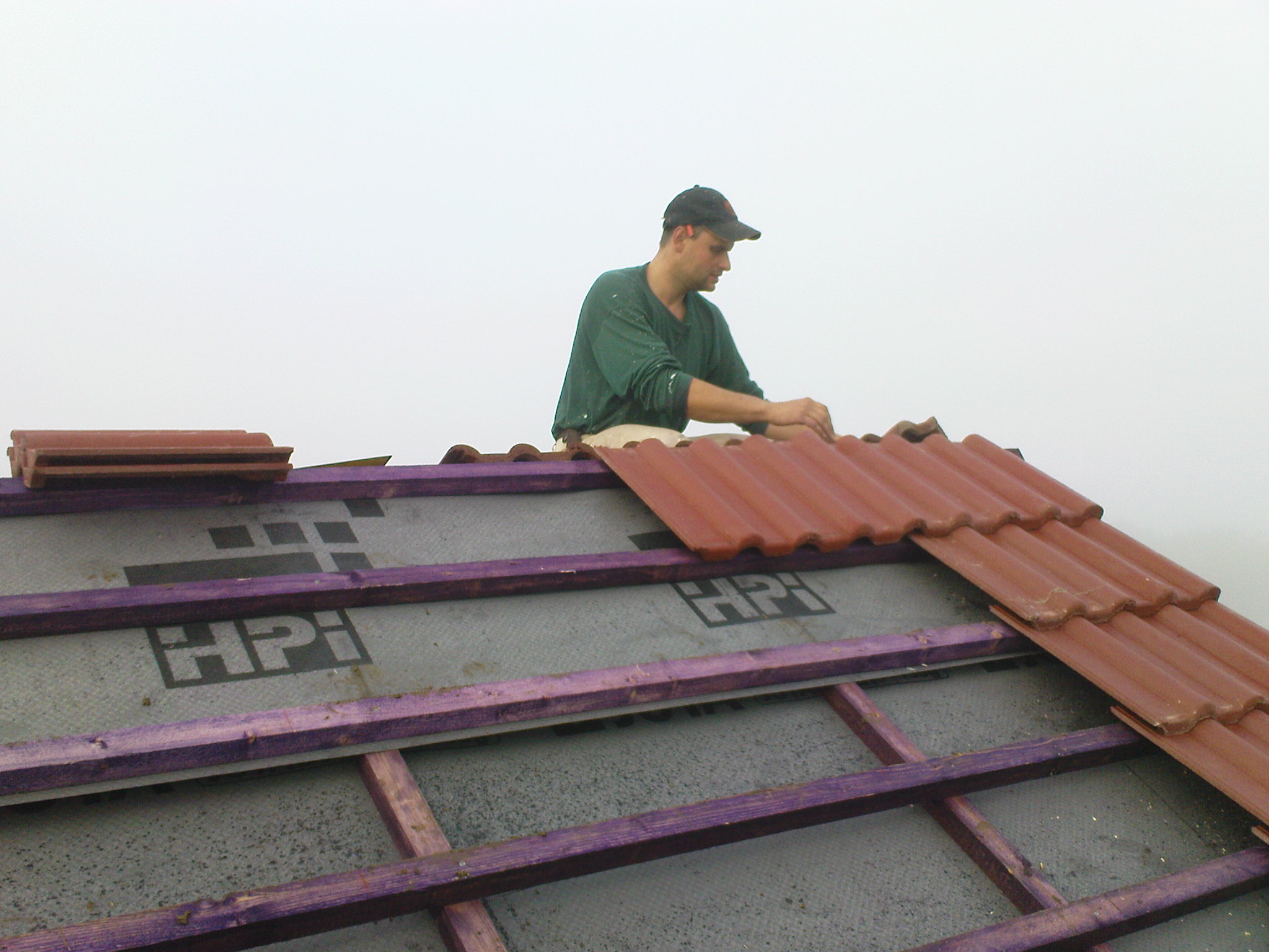

Nevím jestli tyhle fotky v této chvíli něco napoví,jiné v práci nemám.Zkuste kouknout a uvidíte?Kdyžtak pošlu příště jiné. Předem díky moc za váš čas.
Trochu jsem si zvětšil první fotku. Vidím správně že jsou větrací tašky ve druhé řadě od hřebene? Pokud ano je to špatně a není divu že tam sníh zůstává. Střešní lať ho spolehlivě zadrží. Větrací tašky musíte dát až do třetí řady jinak víceméně nemají smysl. Místem kde střecha láme myslíte rozhraní mezi domem samotným a garáží?
Fólie se prohne a sníh propadne, to není příčinou problému, ale ano, hřebenová fólie měla být buď o řadu kratší, nebo odvětrávací tašky o řadu níže k vůli ventilaci, také by bylo vhodné, kdyby kontralať pod hřebenovou fólii byla složena ze dvouch poloviční tlouťky a fólie byla mezi nima, ale zase, to nemá vliv na vzniklý problém. Dle mého názoru , sníh nafoukaný na kontralatích při odtávání stéká pod ně a vytéká v místech probití kontralatě hřebíkem, měla by tam být těsnící páska, ale málo kdo ji dává, některé fólie umí vodu natáhnout a v místech styku se dřevem ji pod sebe propustí, což při pohledu na tuto fólii se mi zdá jako dost pravděpodobné.
na fotce 62 je vidět folie OK. Vetší přesah je asi kvůli zafukování. Na fotu je vidět (jak se již zmínil správně kolega) odvětrávací tašku ve druhém řádku. Aby plnila funkci, musí být o řádek níže.
