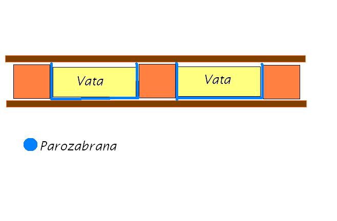

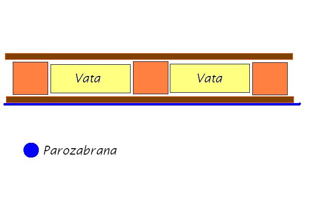

A mohol by som ju dat len medzi tramy?? Alebo by to nemalo ziadny zmysel?? Ktoru z tychto moznosti b…

Určitě první variantu (954-1-jpg). Bál bych se v druhém případě kondenzace v dřevě a s tím spojených…

parozábranu nemůžete dát jen mezi trámy,trámy by nebyli chráněny a hnily by,udělejte to přesně podle…

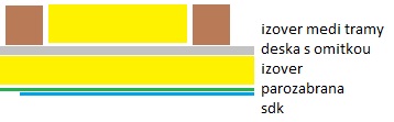

Dobry den, mam zhruba stejný problém. Rekonstruuji starší dum, strop je zespodu omítka+rákos,desky,a…
Danielh 02.02.2011 17:54
Danielh
takto by to bylo správně jen ta parbrzda z folie je asi špatně. to bych asi nezkoušel ,ten partěs ne…

parobrzda neni velka investice jen se musi ty pasy lepit k sobě a přijde mě ze je lepší tam dat jedn…

Danieli, 12 cm mezi trámy je málo, musíte zateplit i trámy zhora. Malířská folii není parozábrana, m…
milan.cukrar 03.02.2011 13:12
12cm je pod tramama, mezi tramy je asi 18, dohromady tedy 30

Jeste jsem tady našel jedno řešení, kdy je parozabrana chycena mezi tramy. Tak bych nemusel dělat sd…
Danielh 04.02.2011 06:52
Danielh
Pesne na tuhle variantu se uz nekdo ptal vyse. Vkladani parozabrany mezi tramy je podle me drbacka a…
