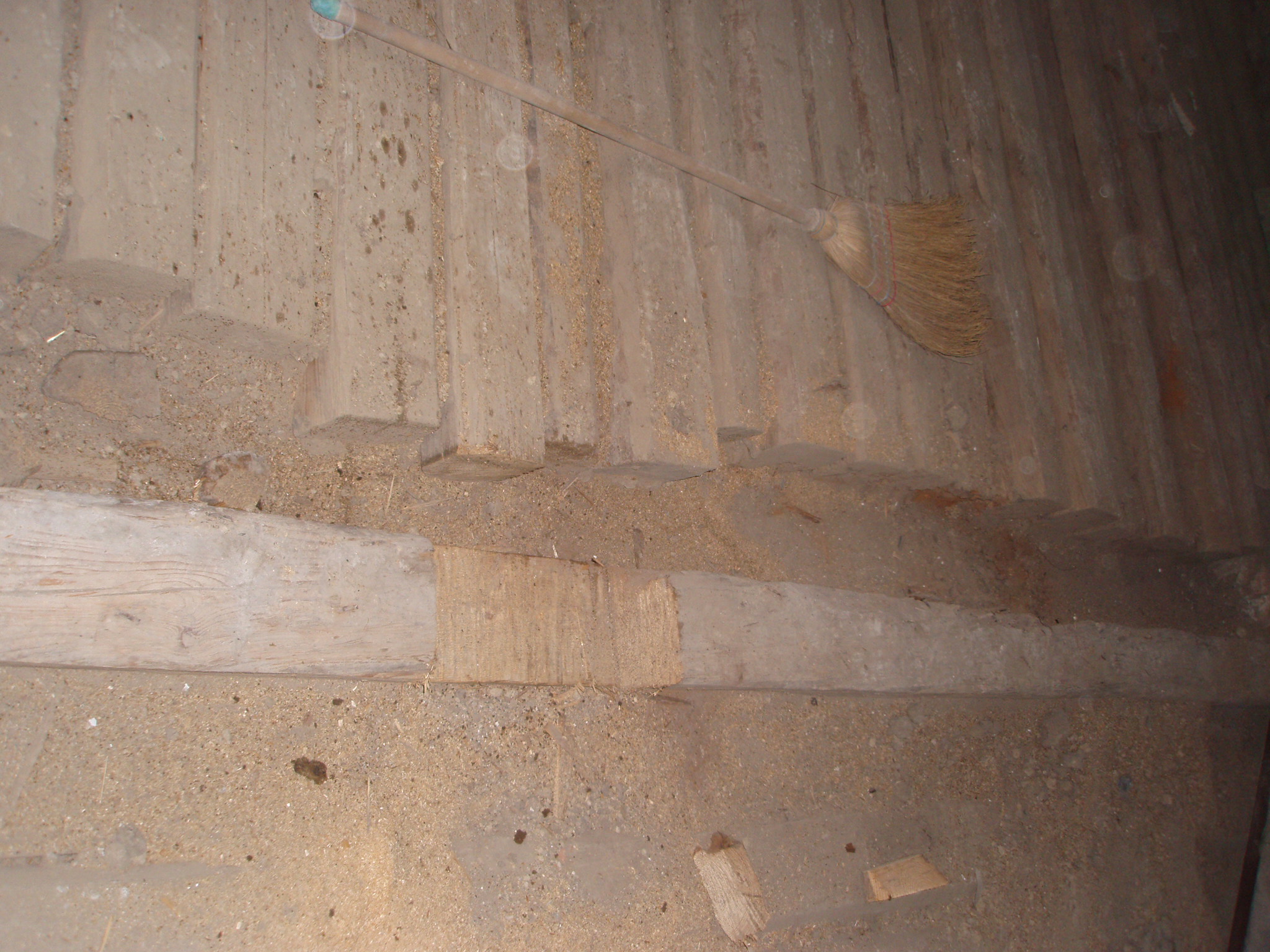

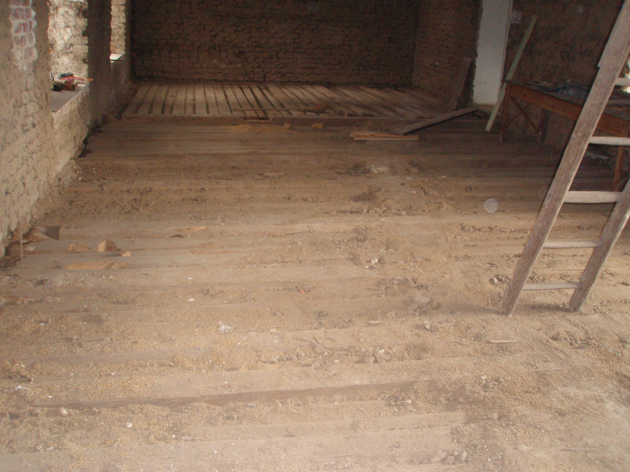

rekonstruuji první parto venkovského stavení, kde dříve byly sýpky a podlahu tvoří trámy různých rozměrů s mezerou 2cm ( viz. foto ). Odkryl jsem puvodní dřevěný záklop a hliněnou mazaninu. Nemůžu se rozhodnout jakou novou podlahu na tyto trámy udělat. Z důvodu nízkého stropu můžu jít 13 cm nad nejvyšší trám.

Lehčená beton zvažuji, ale tento beton není povrchově dost pevný, takže na něj musí přijít nějaká další normalní betonová stěrka, Lehčený beton by měl být min. silný 8-9 cm nad trámem. Jak ale zajistit trámy ( hlavně hlavy trámu zapuštěné ve zdi ) proti vlhkosti z betonu. Bojím se že by pak mohly začít po betonem díky jeho vlhkosti hnít, kdyby se beton vylil přímo na trámy. Přemýšlel jsem udělat takovou vanu jako se děla pro vylití anhydrydové podlahy, ale nechce se mi strop zase zbytečně difuzně uzavýrat. tak nevím.
Podle fotek nas ceka totozny ukol, ja uz se do toho "poustim" druhym rokem, zatim jenom uvahama, protoze bojuji presne s tim jak dorovnat a jak na pricky.
Zatim jsem vymyslel pouze to ze bych to dorovnal pomoci rostu z drevenych tramu, mezi to izolaci a na rost klasickou prkennou podlahu kterou jsem jiz delal na prizemi. Co se pricek tyce tak rad bych Ytong ale ten jde jedine na ty Icka ... to jsem videl u kamose ale Icka jsou dost financna zatez ...
