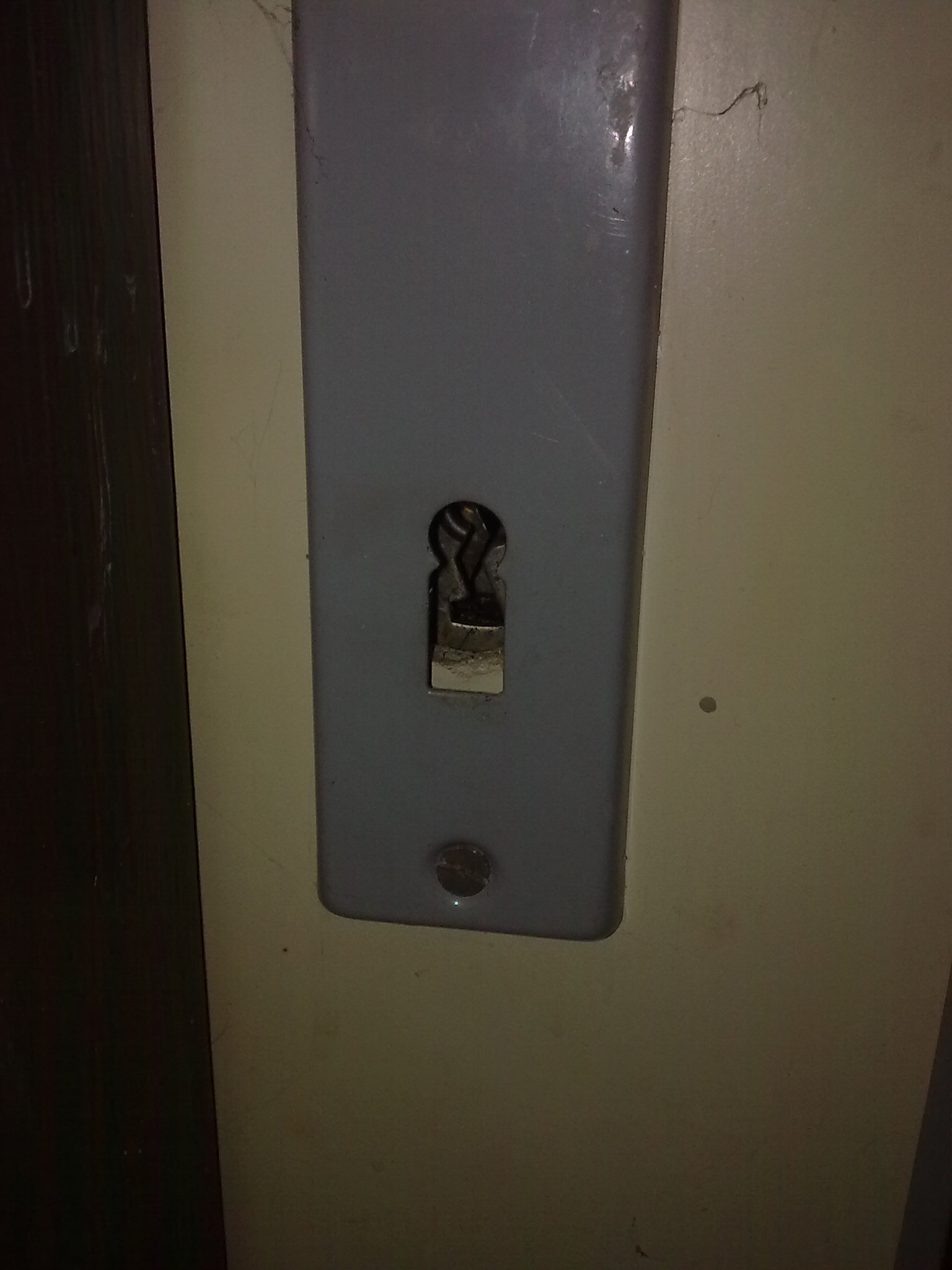

Zdravim, chtěl bych se zeptat, jestli nějak jde odemknout zámek u dveří, když jsem ztratil klíč. Je to na takovej ten primitivní klíč (viz foto). Máme ve sklepě dveře do garáže a skoro vůbec je nepoužíváme, minule jsem ale chtěl ze sklepa něco dát do garáže a klíč jsem nikde nenašel ani po delším pátrání
Dá se to otevřít třeba drátem nebo tak? Jde to třeba odvrtat?

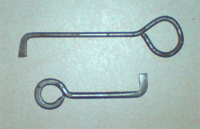

sperhak ze svarovaciho dratu a ruzne priohybavat...
a jak přiohýbávat? Je na to nějakej systém nebo to zkoušet ruzně kroutit než to tam vleze a otevře se to?
no, prvne to tam musi vlizt a pak to taky musi zabrat na tech spravnych mistech. Ale vyslovene system bych tomu nerikal, je to spis citovka + pokus omyl.

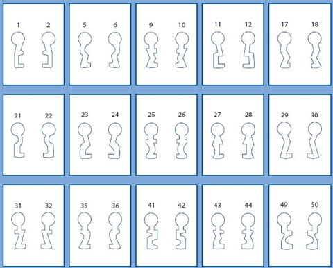

Tyhle klíče nejspíš zářezy neměly. Obkresli si ten tvar a v železářství za jednociferný obolus zakoupíš příslušný klíč.
Je to obyčejný tvarový klíč. Na nouzové otevření stačí obyčejný paklíč, neboli šperhák. Drát průměru 4 - 5 mm na jednom konci ohnout, rozklepat, zapilovat. Na druhém konci očko.
Pro trvalé používání kdekoli v zámečnictví zakoupit klíč příslušného tvaru:

Afroman: nic v zámku neohýbej. vem jakýkoli drát, ohni do Z. jeden ohyb na délku jazýčku klíče podle klíčové dirky a druhý kousek dál, abys mohl zabrat. Funkce jako na obrázcích od sHpy00na. Pak musíš nahmatat správnou mezeru mezi vnitřními plíšky, ale není to nic složitýho.

Jedná se o takzvaný tvarový klíč. Ochrana zámku je pouze ve tvaru plechu a klíče. K otevření stačí demontovat kování a otočit jej na stranu a pak šroubovákem ohnout tvar klíčové dírky (zrušit existující tvar) a pak jde zámek otevřít kterýmkoliv klíčem.

PÁN JE SAMÁ LEGRACE,TAK REAGUJI PO NĚKOLIKA LETECH.Opravdu nevím,proč deformovat otvor pro klíč a potom ho případně pracně opravovat.Tento klíč,jak už bylo napsáno, lze koupit podle tvaru(nakreslit)v dobrém obchodě.Jinak šperhák z již uvedené foto vyrobím za deset minut a odemknu za deset vteřin.Při nákupu pozor,jsou dva průměry dříku,tyčky klíče.
zahnout kousek silnějšího drátu, nadzdvihnout západku uvnitř klíčové dírky směrem nahoru a zatlačit na zamčené těleso... kdyby někdo nevěděl do budoucna

Když jsem to řešil bylo mi shodou okolností taky 15 a udělal jsem to tim šperhákem jak je na foto od sHpy00n, věřím že to zvládneš taky
