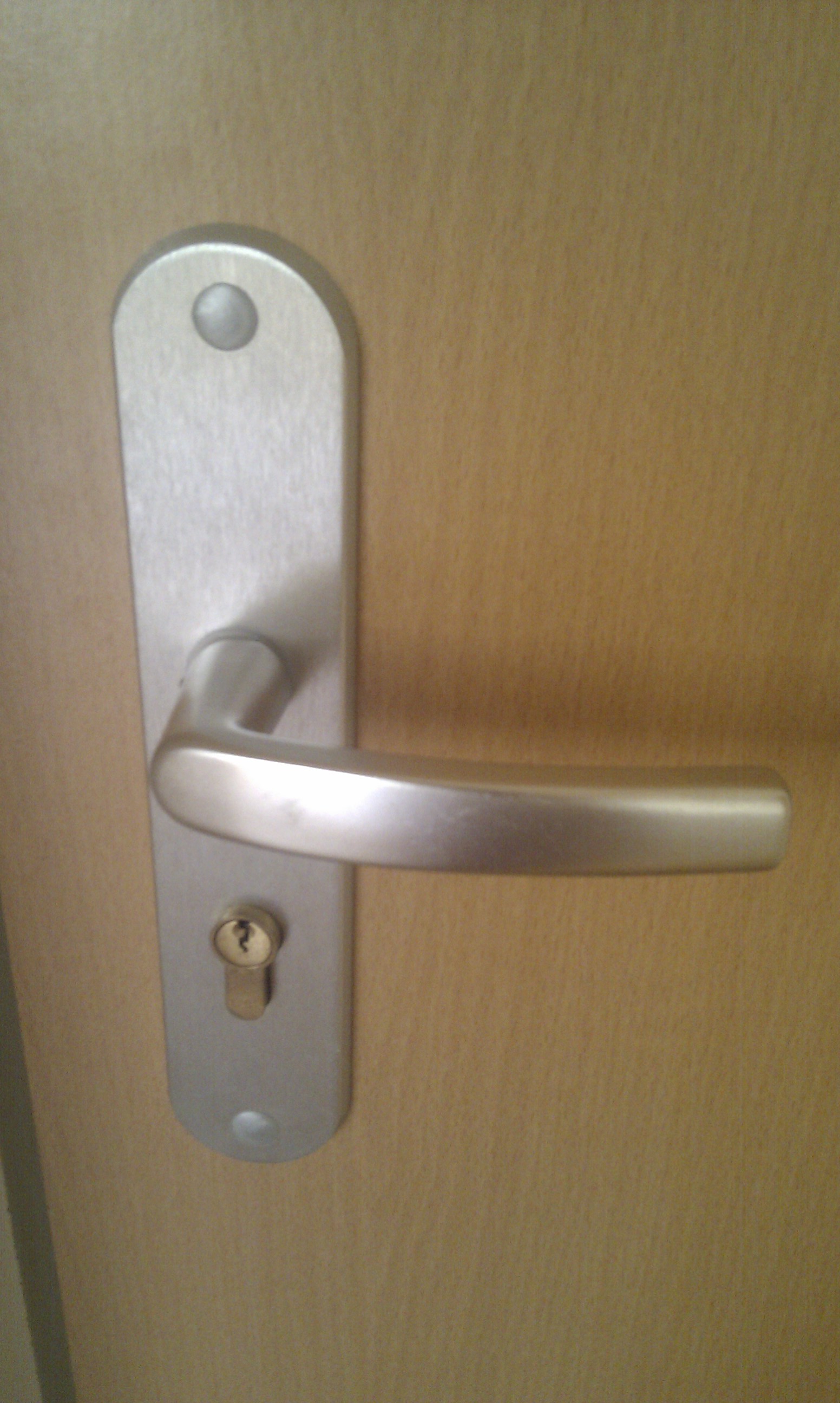

mam takovy "hloupy" dotaz :) nastehovali jsme se do novostavby v bytovem dome a pro jistotu bych si rad vymenil zamek (clovek nikdy nevi, jestli nejakej ukrajinec nema klic...). Na vstupnich dverich mame klasicky oboustrany bezpecnostni zamek (takovy ten dlouhy klic).. Bude stacit, kdyz koupim takovouto nejakou vlozku:
http://www.fab-shop.cz/index.php?opType=opShow&mK= 100
zamek rozmontuju a vlozku usadim a zas namontuju krytku? nebo je potreba koupit cely komplet: vlozku i s krytkou a klikou??
Diky za tipy
Pokud koupíte stejný typ vložky a pokud nemáte nějaké bezpečnostní dveře, kde se k vložce rozmontová…

nic super bezpecnostniho to neni... moc toho videt nebude, ale aspon nejaka ilustracni fotka ( v pri…

Stačí vyměnit vložku. Z fotky protože je to vnitřní strana není poznat jak je to bezpečnostní kování…

Postačí meniť vložku, existujú rúzne hrúbky/tlouštky dverí a podla toho aj príslušné dlžky vložiek.… poslední

Stačí vyměnit vložku. Z fotky protože je to vnitřní strana není poznat jak je to bezpečnostní kování. Na to bys musel zbliknout venkovní stranu. Ale předpokládám že venkovní štítek bude jednou tak silný jak vnitřní a vložka bude chráněná pancéřováním, že?
Postačí meniť vložku, existujú rúzne hrúbky/tlouštky dverí a podla toho aj príslušné dlžky vložiek. To sú tie podivné čísla 30/30, 30/35, 30/40 atd. Tak si odmeraj pôvodnú. Meria sa to od osi otvoru pre závit v "strede" vložky, po okraj.
