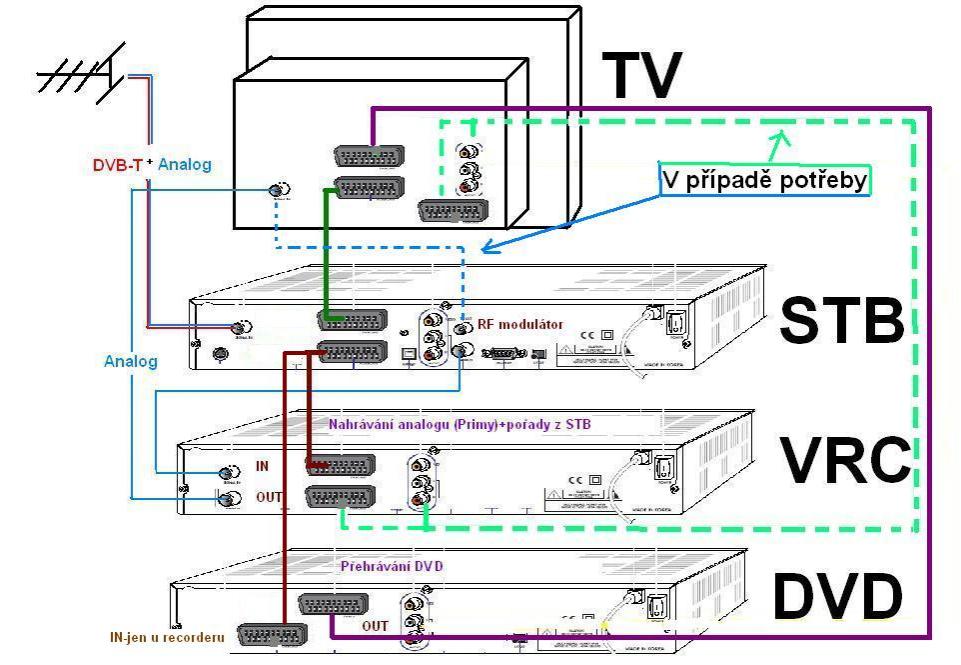

Zde je k dispozici k nahlédnutí schéma pro obecné zapojení všech uvedených zařízení (STB,TV, VRC,DVD). Schéma lze prakticky využít i pro varianty:
1.se souběhem analogu (pro ty, co nemají zatím MUX B a C)
2.STB s RF modulátorem (u TV bez SCARTu)
3.STB s 2 tunery a záznamem na HDD
3.DVD Recorder.
Jen je omezeno na TV s minimem 2 SCART-ů, což má dnes 99% nových TV. Tak ať slouží.
Přepsáno z webu: www.digitalnitelevize.cz
