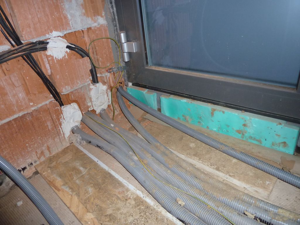

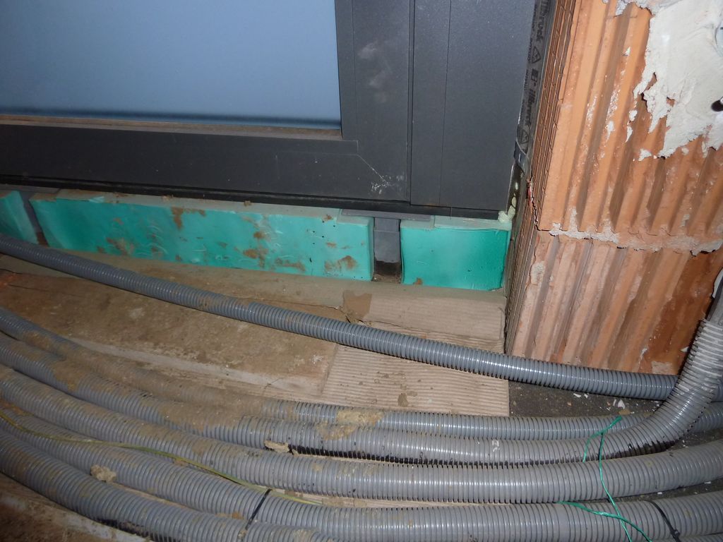

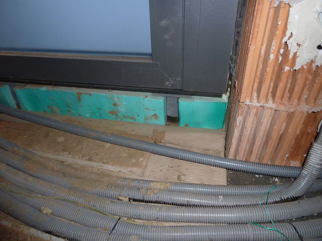

879, 880:
Detail, ako som to videl u kamaráta. Má stojky kotvené do podlahy a asi aj do dverí. XPS priebežne pod celou hĺbou dverí.

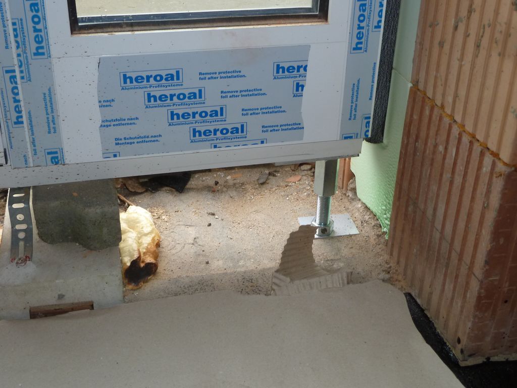

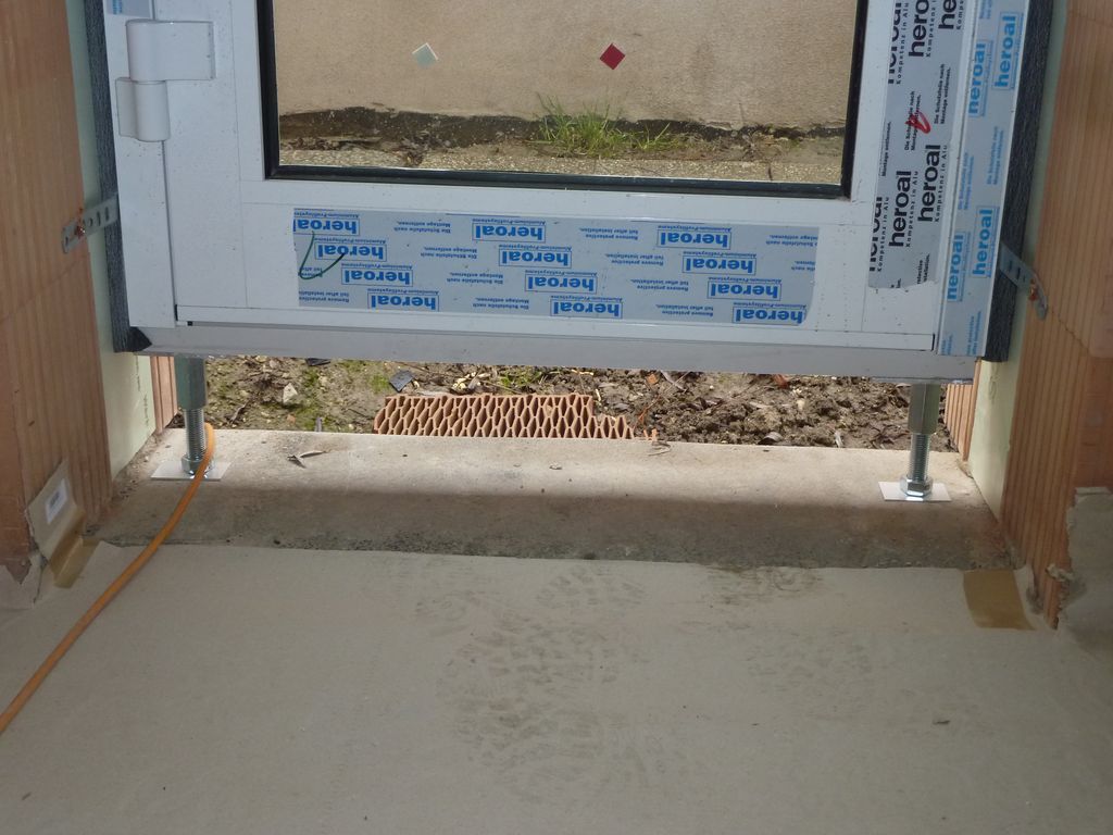

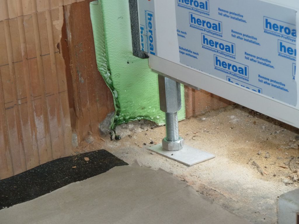

993, 994, 995:
Takto som to vyriešil u seba. Závitová tyč + matica zaistená proti pohybu dvoma šróbmi + spojovacia matica s možnosoťu nastavovania výšky. Hore a dole roznášacie podložky. Stojky nie sú kotvené, len vložené a spojovacou maticou roztiahnuté na výšku (bude to dosť pevné?).
Neviem sa teraz ale rozhodnúť, ako mám vyriešiť termoizoláciu. Môžem "napchať" pod celé dvere XPS? Nebude to na úkor pevnosti (keď budú dvere ležať na XPS a nie na betóne)? Tie moje stojky by to maly udržať, či nie?
Alternatívne môžem dať XPS len pod časť hĺby dverí smerom zvonka. Zvnútra by potom betón podlahy bol aspoň pod polovicou dverí.
Ako sa rieši napojenie hydroizolácie pod dverami?
Ahoj. Musím tě pochválit, máš to vyřešené pěkně. Pod dveře dej klidně XPS na stojato, stejně jako to má kamarád. Stojky dveře bezpečně udrží a nejen stojky je nesou. Potom každý když vstupuje do domu či dveří, obyčejně práh překročí.
Hydroizolace musí být vytažená až ven za dveře a tam vhodným způsobem ukončená. Podle fotek jako by nebyla pod cihlami?? Nebo je hodně zašpiněná že není vidět.
Ahoj. Veľmi pekne Ti ďakujem za pochvalu. Od Teba je to ako vyznamenanie.
Hydroizolácia je aj po tehlami, len je špinavá. Je vytiahnutá cca 50 cm von zpod tehál. Na záver sa presahujúca hydroizolácia otočí smerom nahor a nataví na murivo. Plus chcem ešte prvé dva riadky tehál zatrieť tekutou hydroizoláciou.
Inak, hydroizoláciu som dal v dvoch vrstvách. Prvá - hydrobit, druhá - elastobit GG 40.

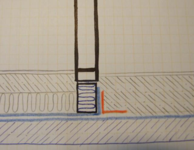

Ako by si odporúčal ukončiť hydroziláciu pod dverami? Môžem ju nataviť na XPS-ko? Asi ani veľmi nie, lebo XPS sa roztopí...
Hydroizolaci je třeba vytáhnout pode dveřmi ven, zvednout nahoru na XPS a pojistit krycím límcem viz obr.
Asfaltový pás je možné na XPS nalepit bez obtíží, jen to chce trochu grifu a šikovnosti. XPS se musí ochránit před přímým plamenem třeba prknem. Asfaltový pás se ohřeje na dostatečnou teplotu, pak se zvedne a přimáčkne aby byl přilepený v celé ploše. Nakonec se odřízne pruh na límec, ohřeje se mimo a namáčkne se stejně jako první.
Veľmi pekne ďakujem za perfektný návod. Keď to bude, dám sem fotku.

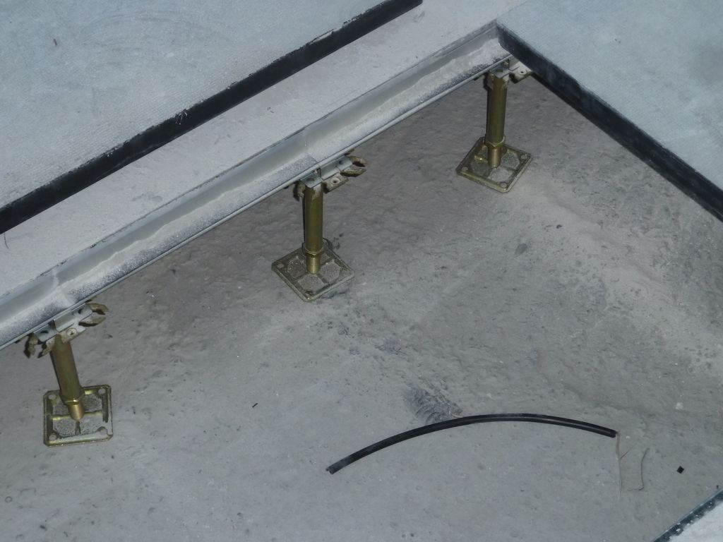

Prikladám fotografie. Na fotke *885-1 je záber na dutinovú podlahu. Sú tam vidieť kotviace prvky, ktoré by možno mohli byť použiteľné aj pod dvere...
Podobné štelovací patky se dávají na nohy od pergol, jsou podstatně větší, ale je možné, že výrobce má celou řadu velikostí a obchodníci berou jen ty pergolové.
