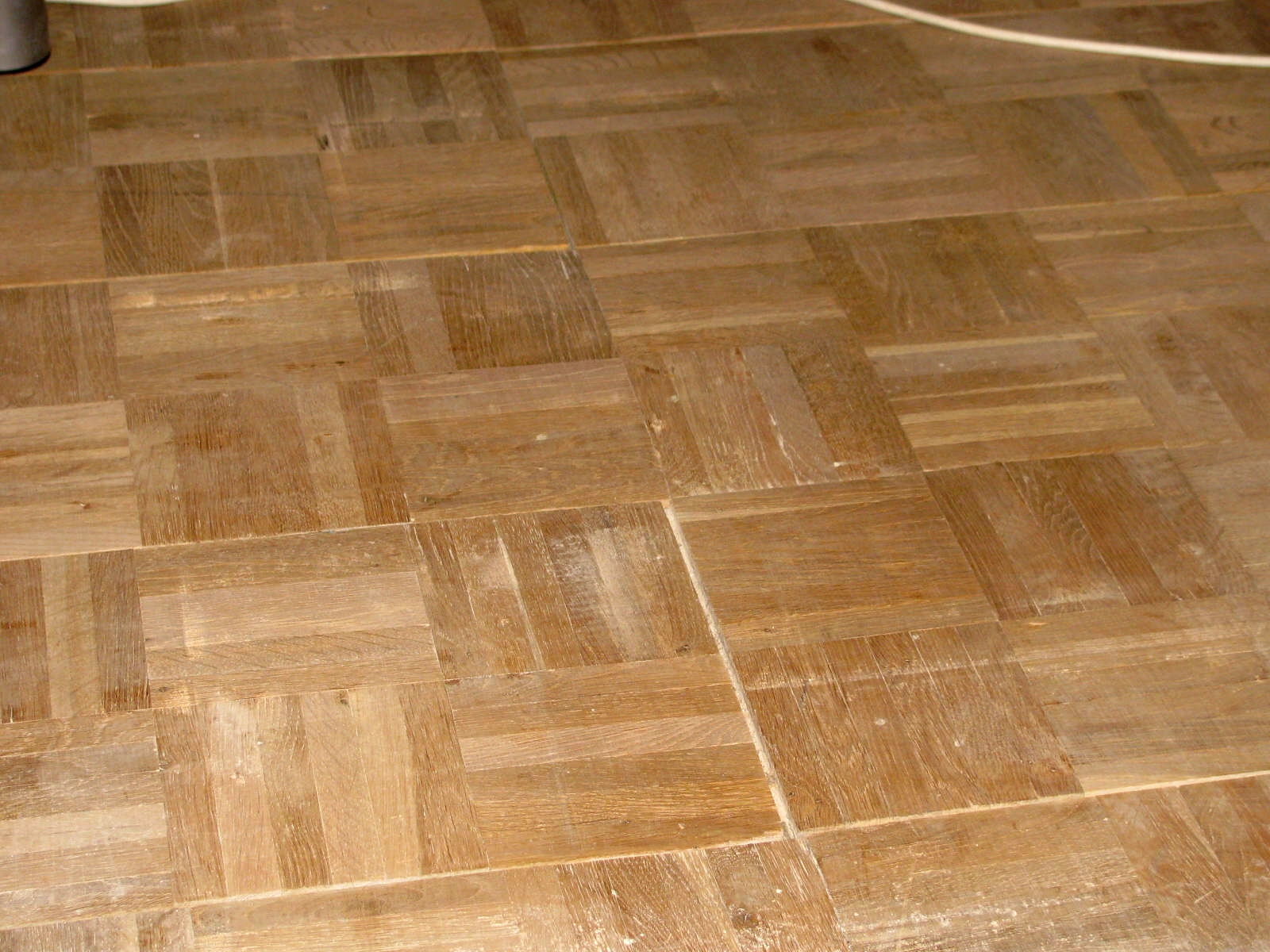

prošel jsem (aspoň doufám) všechny dotazy ohledně mého problému tady v poradně, pátral jsem i jinde a vytvořil si jakousi představu, kterou bych chtěl posvětit, případně vymluvit
Po odstranění starých vrzajících parket mám na podlaze to, co neumím popsat, proto jsem to vyfotil a přiložil. Jsou to jakési čtverce do sebe zacvaknuté. Drží to pevně a nevrže to.
Cílem je mít nahoře PVC. Můj plán je:
položit mirelon, na to osb desky (přišroubovat), na to pvc (položit, nelepit, místnost má asi 12 m2). Mirelon, aby to nevrzalo a aby to trochu vyrovnalo nerovnosti (viz foto).
Je to OK?
Stačí při tloušťce PVC 3 mm (možná 3,5) nebroušené osb desky?
Tohle je ale moc pekna podlaha :) Nad ni byly jeste parkety? Nezkousel ses ptat podlaharu, na kolik by prislo pretmeleni, prebrouseni a olejovani/lakovani, pripadne jestli by to vubec slo? Zaklopit podlahu z masivu PVC je skoda.
To co píšeš něco,je tzv kazetová,parketová podlaha a je jí opravdu škoda zakrýt.Sežeň parketáře,ať ti ji spraví,přebrousí se to a ještě ušetříš.
nejedna se o zadnou kazetovou parketovou podlahu, ale o obycejne vlysy. Neboli parketove vlysy.
Nevím, podle toho, co jsem našel na internetu, asi spíš ty kazety. Velký čtverec, který se skládá ze čtyř malých (viz obrázek nahoře), na podklad (nějaká menší prkna) je nalepených těch dvacet čtyři (4x6) malých "prkének". Velké čtverce zasazené do sebe (pero-drážka).
Omlouvám se za tu terminologii, nejsem odborník.
Díky oběma, slibuju, že o tom budu uvažovat, ale přece jenom bych ještě rád slyšel, jestli můj původní plán s PVC je OK nebo by něco mělo být jinak.
Jestli se to bude sroubovat, tak miralon je nesmysl. nema tam krom mozne tepelne izolace vyznam.
Čili je lépe nešroubovat? Nebo šroubovat, ale bez mirelonu?
Miralon se vetsinou dava, aby se tlumil krocejovy zvuk. Kdyz se pres miralon da deska, ktera se prosroubuje, tak pres ty vruty se prenasi veskery zvuk do spodni podlahy. Ja jsem neco podobneho nedavno delal a taky jsem pouzil miralon z duvodu vyrovnani podlahy a nemelo to zadny vliv. takze ja osobne bych to prosrouboval bez miralonu. Ovsem zalezi jak velke jsou nerovnosti na podlaze. ja mel cca 2 mm.
