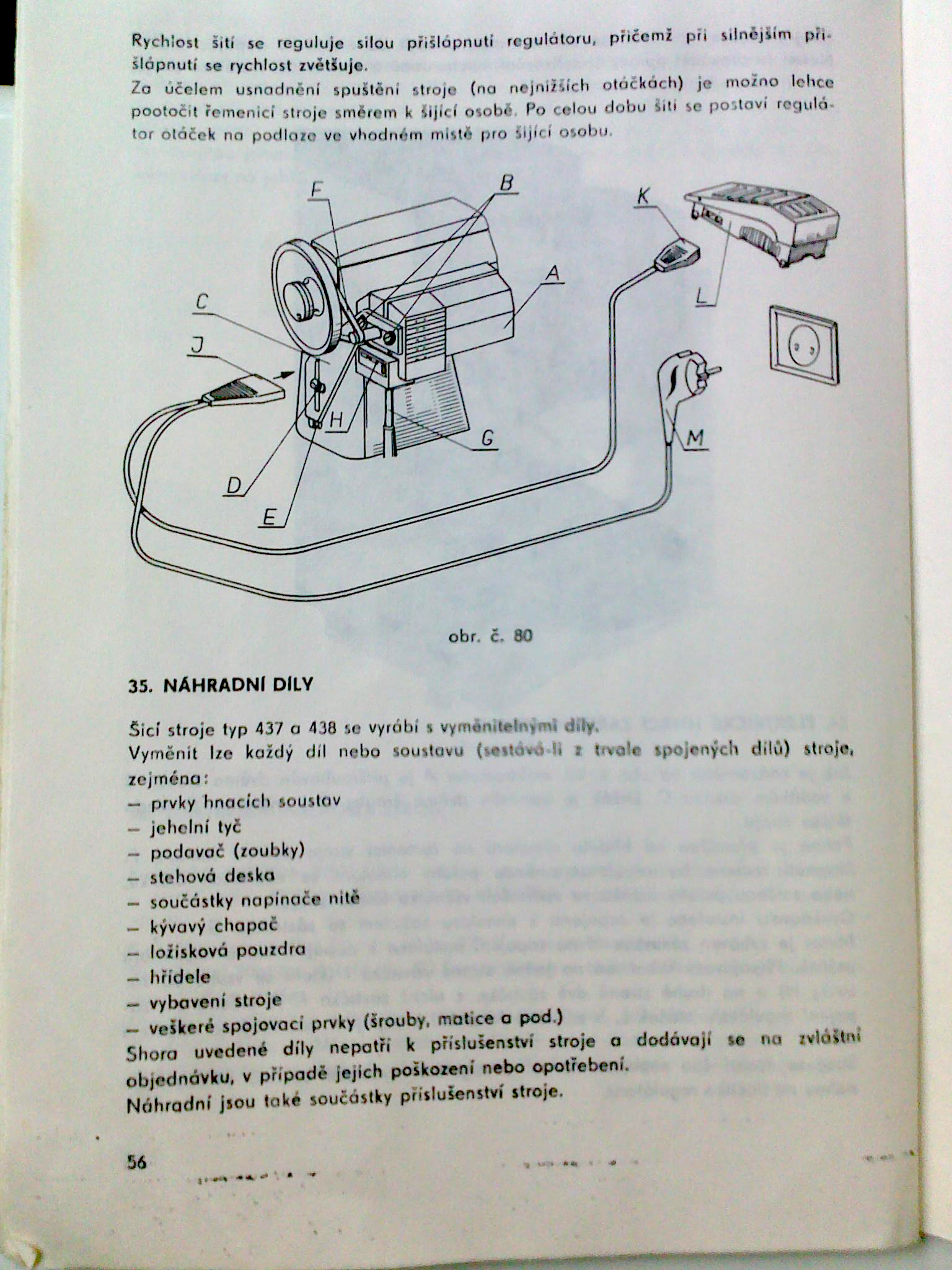

Pár fotek z návodu.

O kousek výše máte fotky z návodu. Co se na ně podívat?
