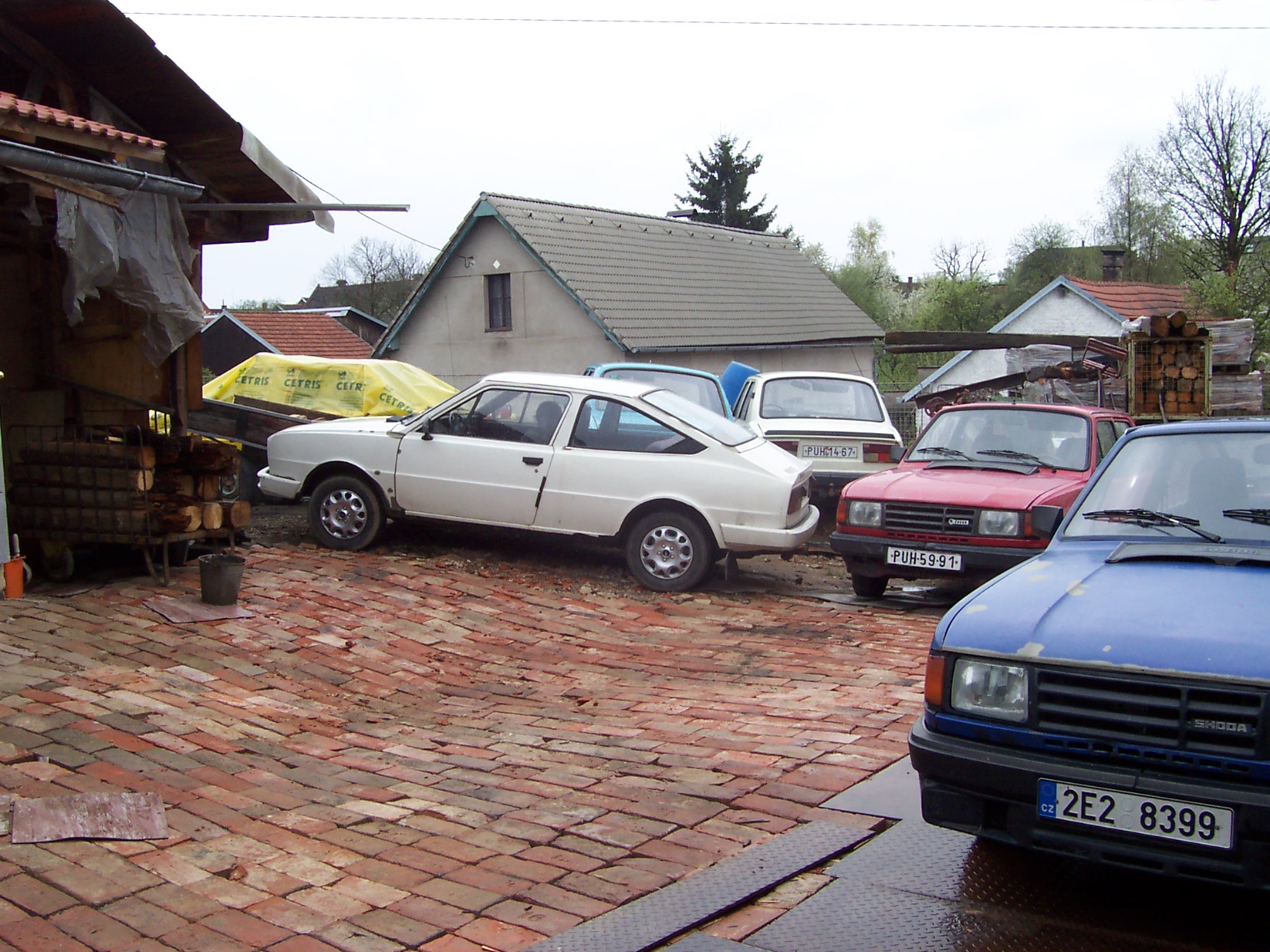

Ty cihly se časem začnou sypat zrovna tak jako ty Škodivky. Osobně vyzkoušeno. :-D

vecko, některé škodovky se již rozsypali, některé cihly rovněž, aale ty zvonivky tam jsou stále, ale…
