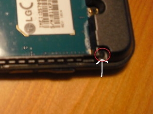

Dobrý den, stala se mi taková nemilá u mého mobilního telefonu. Rozbil jsem u něj displej, což by nebyl zas takový problém ale jde o to, že ho teďka nemůžu vyměnit. Při otvírání telefonu se mi do cesty postavil křížový šroubek, se kterým jsem bojoval tak dlouho, že už to není ani křížový šroubek. Potřeboval bych nějakou radu, jak šroubek vyndat. Jde opravdu o stísněný prostor a o velmi malé rozměry samotného šroubku.

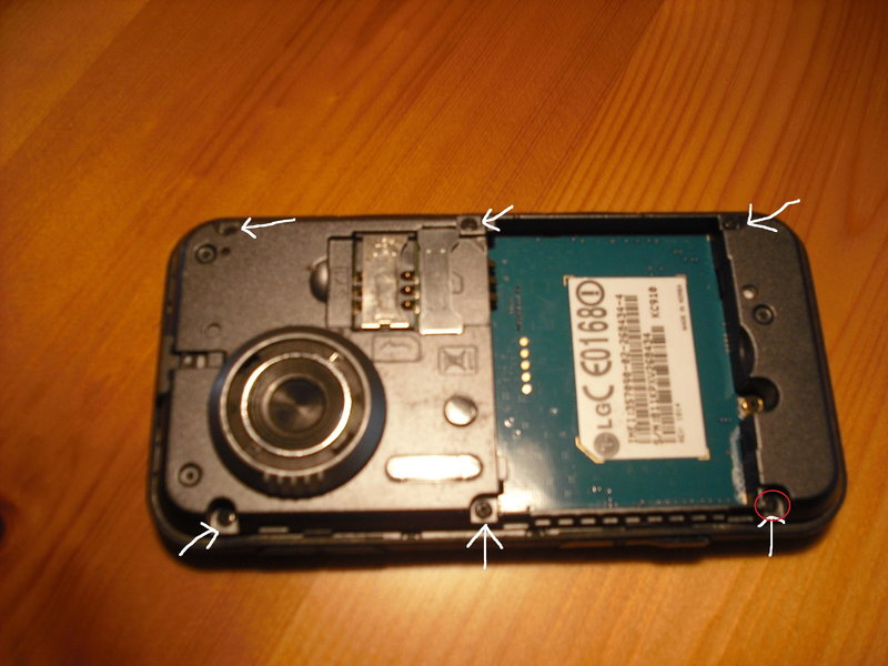

Zde je foto, kde je označen onen šroubek. (kliknutím zvětšit)

těžko říct podle fotky a taky by to člověk musel mít v ruce, navíc jde i o vybavení Tvé dílny, ale já bych možná zkusil mikrovrtačkou odbrousit hlavičku šroubku a potom, když by se sundal díl, který šroubek drží, objevilo by se pár mm jeho závitu, za který by možná šel chytit klíšťkama...Ale je to spíš takový můj tip a nejspíš někdo vymyslí něco lepšího
Jemný štípací kleště s dlouhýma čelistma - nasadíš tak, aby čelisti byly rovnoběžný s osou šroubku a zakousneš do obvodu hlavičky a vytočíš. Ovšem pokud takový kleště máš a dostaneš se tam s nima.
Mikrovrtačku bohužel nemám, a celkem se tohoto zásahu bojím ( zahřátí, přitavení k plastu ). Jinak s těma kleštěma by to bylo fajn řešení ale já mám k dispozici opravdu jen 0,25mm a myslím, že bych hlaičku šroubu asi ani neuchytil.
Kdybych teda zkusil přistoupit na nějakou pomoc servisu, věděli byste na jaký servis se obrátit? Kdo by měl potřebné vybavení? Výměnu displeje atd. už si udělám sám, ale začínám se obávat, že ten šroub je nad mé síly
Jednou jsem podobnou věc řešil,taky jsem si strhl ten kříž na šroubku.Zakápl jsem onen šroubek lepidlem a zasunul do ještě úplně nezaschlého lepidla šroubovák aby se otisk jeho profil,no a po zaschnutí jsem ho v poho vytočil.Samo že ti to lepidlo nsmí natéci jinam a kapka musí být dostatečně velká aby se vytvořili drážky na šroubovák.Lepidel je dnes na trhu hodně,které toto dokážou.
Na zpropadené šroubky v plastu, když nejdou povolit a hlava je poškozená, mám "svůj" způsob. Hlavičku oškrabu na čistý kov. Nanesu kapku pájecí pasty. Hrot trafopájky vytvaruji tak, abych se tam dostal. Na nahřátý hrot kapku cínu. Hrot s roztavenou kapkou přiložím na hlavičku. Okamžitě po chycení cínu páječku vypnu a držím na místě do ztuhnutí cínu. Jakmile cín ztuhne, lehce táhnu. Zbytkové teplo trochu nataví plast a šroubek lze vytáhnout. Pokud to nejde, maličko páječkou přihřeju, ale tak aby nedošlo k roztavení cínu. Nutno pracovat na jeden zátah, rychle, aby medošlo k velkému natavení plastu.
Většinou je jen nepatrné otavení plastu kolem hlavičky, které se překryje novým šroubkem, případně, je li trochu přístupné, se zaškrábne.
Z otvoru pro závit se též vytáhne trochu nataveného plastu. Pokud nový šroubek nedrží, stačí do otvoru vložit tenkou třísku a šroubek dotáhnout s citem.
Tento způsob jsem již vícekrát použil, takže to mám "namakaný". Proto, kdyby to chtěl někdo použít, nedoporučuju to bez jisté dávky šikovnosti a odvahy;-) Nebo to nejdříve natrénovat na něčem na vyhození.
V případě totálního zničení přístroje, přivaření krytů k sobě a podobně, příspěvek zapřu, případně uteču:-D
Tvůj způsob jsem dovedl k dokonalosti. Koupil jsem si skleničku s tavidlem na chrom, neboť šroubky mají povrchovou úpravu a parátkem nanesu kapku vodičky do hlavičky šroubku a cín přilne bleskově.Zove se to Pájecí kapalina na nerez. Vřele doporučuji k pájení všech konektorů. Další vychytávka při pájení konktorů je použití přípravku vyrobeného z bramboru obecného či bramboru hlíznatého (Solanum tuberosum), v běžné řeči jen brambor nebo také brambora,který se udělá z rozpůleného bramboru. Brambor se řeznou plochou položí na stůl a do něj se zamáčkne konktor.Nutno zamáčknout opačný konec, ne pájecí body. Toto opatření zajistí, že nedojde k nahřátí plastů a ušetří jednu ruku nutnou na držení konektoru.Uvolněnou ruku výhodně používám na držení cínové pájky. .:-)
Kurňa, já čekal nějakej bramborovej odvar, nebo nějakou sloučeninu a ty si z toho děláš držáky.
Kdybych já použil bramboru, tak manželka mi to desetkrát vyčte, protože by to byla zrovna ta jedna brambora, která by jí chyběla do polívky.
Buď taktik. Poprosil jsem ji , aby mi jack držela palcem a ukazováčkem při letování a tvrdil, že to jinak nejde. Kdyřž ji začaly doutnat prsty, zeptal jsem se: Co myslíš miláčku , nešlo by to strčit třeba do brambory. Samozřejmě že kývla a navíc si myslí, že na to přišla sama.:-D
