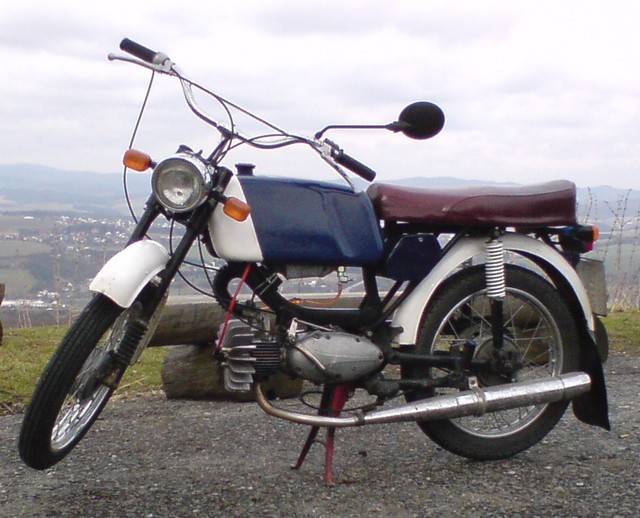

Já měl na mustangovi blinkry, ale přerušovač byl na střídavý proud, takže baterie nebyla potřeba. S 5 W žárovkama to blikalo krásně, při rozsvícených světlech se musel trochu přidat plyn aby to bylo vidět, ale jinak v pohodě použitelné. A STK nebyl problém..
