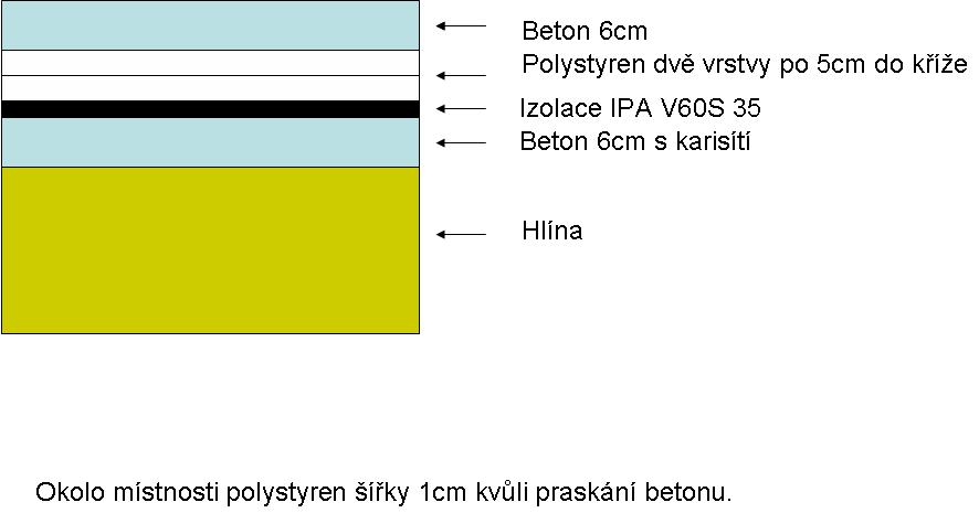

Takto bych to chtěl udělat?
Vcelku je postup správný,ale na hlínu bych nasypal 10 - 15 cm štěrku.na něj jen na srovnání betonový potěr.Pak hydroizolaci a natu pak 2 x 7 - 2 x 10 cm polystyren.Na něj nakonec 6 - 7 cm beton s karisítí a pokračovat s podlahou
Pokud chceš být progresivní,proveď celou podlahu na beton z Rigiduru.

Takže je lepší dávat karisíť až do horní čáasti betonu než do spodní?
