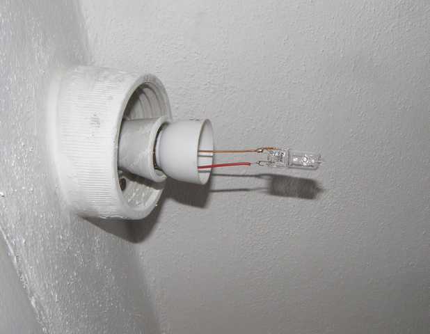

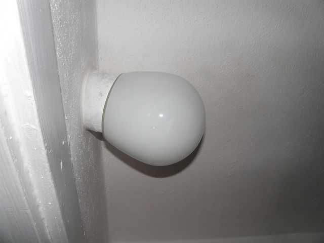

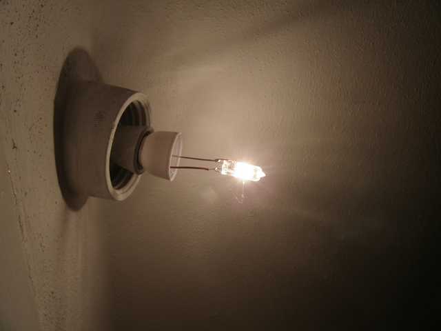

Toto nařízení je pěkná prasečina, posílám ukázku, jak jsem se s ní vypořádal. Patice je z "úsporky", která přestala spořit předčasně. Uvnitř halogenka G9 40W. Osvětluje šatnu.

To je super, to se může hodit, díky za tip.
Zajímavý tip! Díky.
Jen bych chtěl varovat neelektrikáře před nebezpečím smrtelného úrazu elektrickým proudem!
Dále v případě požáru a dohledání jeho zdroje v tomto, neplnění ze strany pojišťovny atd.
Víte někdo, jakou mají životnost zmiňované halogenky oproti běžným žárovkám a jak vychází cenové srovnání?
Ty drátky mi přijdou "slabší". Nesvítí společně s tou halogenkou?
Jak dlouho obvykle svítí toto světlo v kuse?
Mám neblahé zkušenosti - halogenka se rozpalovala tak, že se sama "odpájela".
I když bylo to dělané starou olovnatou pájkou. Ty nové by to vydržet mohly.

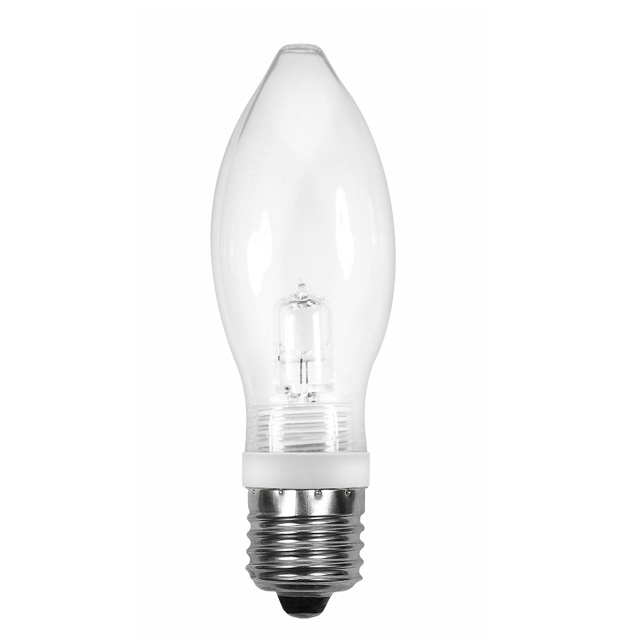

Ono se ta /redukce/ ze závitu E14 nebo E27 na G9 vyráběla i továrně... ale prý po nezájem zrušeno:
www.kanlux.sk
mám jich doma několik ve výprodeji za 50 Kč
