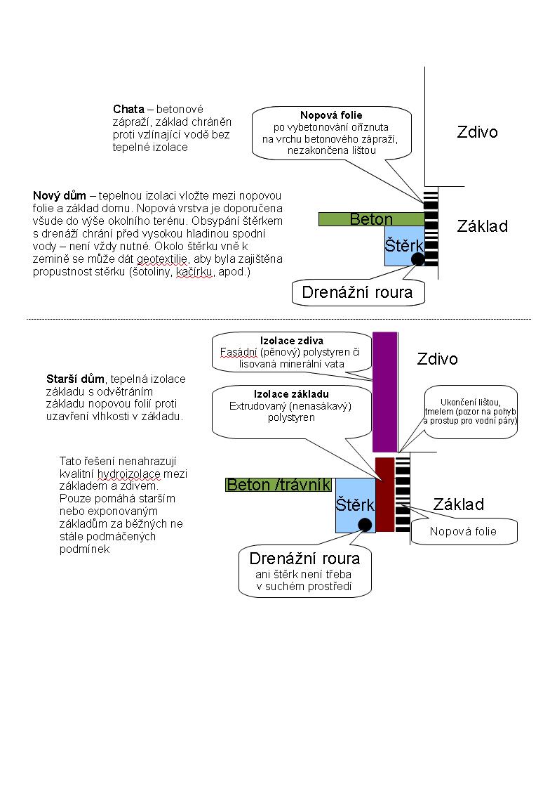

Zdravím, snažil jsem se něco rychle nakreslit, snad to bude srozumitelné. Držte mi palce, ať příští víkend neprší - sundaváme část střechy
mauugli, právě proto tvrdím, že se musí postupovat vždy podle konkrétního případu, neboť nákres je špatně!!!, přesněji s chybou. noponka musí být před XPS a bez tepelných mostů
Nopovka nemá odvětrávat xps!tTo je asi nesmysl,když je nenasákavý,že?!Navíc ,jak se asi přes xps dostane vlhkost ze základů???není nad rady odborníků,když si nejsem jistý , tak radši nic nepíšu.Než špatná rada, tak radši žádná. Takže nákres o.k.,jen někteří přetahují nopovku dole přes drenážní trubku a ta je na koncích domu vyvedena nad zem,kde zajistí cirkulaci vzduchu a také pokračuje dale od domu,kde odvede případnou vodu.Přes ni ještě textilii, aby se neucpala zeminou.Dále ji dávají do beton.žlábku se sklonem pro lepší odvod , případné vody.

XPS je opravdu nenasakavy, ale paropropustny a rozodne nefunguje jako izolace proti vode, takze nopovka az na XPS ne mezi nej a zed. Pokud neresite tepelne mosty, muzete dat jen nopovku.. ale...
