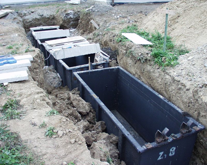

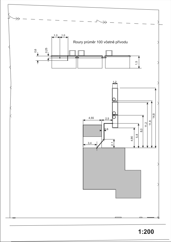

Stavba 2002 - čističku s trativodem zakázali, bo jsou u sousedů studny. Vlevo 30m, vpravo 20m.
Takže jímka. Já blbec tehdy nedělil odpady na vodo a hovno, takže tam teče vše i myčka a pračka.
Vyřešil jsem to dle obr. Vyčerpává se jen první a druhá nádrž. Ve třetí je "čistá" voda a 10 otvorů (psssst - štěrkové podloží).
Nádrže jsou koupené za odvoz ze zrušené galvanovny - pogumované.
1 x za 2 - 3 roky přijede pan Hovnocuc a za 1200,- Kč ty 2 nádrže vycucne a odveze na čističku cca 10 km. S papírem - maj GPS, takže do ruky to nejde.
Ale zase mám papír o odvozu. 600 kč/rok si myslím, že zatím jde.
Je to zvláštní, život na vesnici - mám paní s vajíčkama, pána s králíkama, paní s domácím hovězím, pána s rybníkem, myslivce se srnčím... a pána s hovnocucem.
