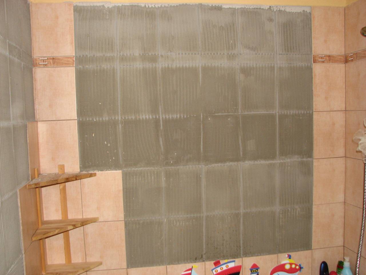

Po 2.5 roku co sme prerabali byt mi spadli obkladacky v kupelni (pritom mi to robil profesionalny murar). Teda par, ale bolo mi povedane, ze musim strhnut vsetky. Dalsie sa uz oduvaju, niektore drzia dobre. Problem je, ze cez par obkladaciek mam drevenne policky prilepene silikonom (cize bude velky problem ich dostat odtial neposkodene, cez niektore visi velka stropna skrinka, cez dalsie ide umyvadlo, sprcha, drziak na nu...atd.
Otazka znie, pri odpadnuti obkladaciek v kupelni je naozaj nutne strhnut aj vsetky ostatne, oskrabat kleber az na jadro a takto nahadzovat komplet nanovo vsetky ostatne alebo je mozne nechat tie tazko demontovatelne, pripadne tie dobre drziace a ostatne nanovo nahodit?

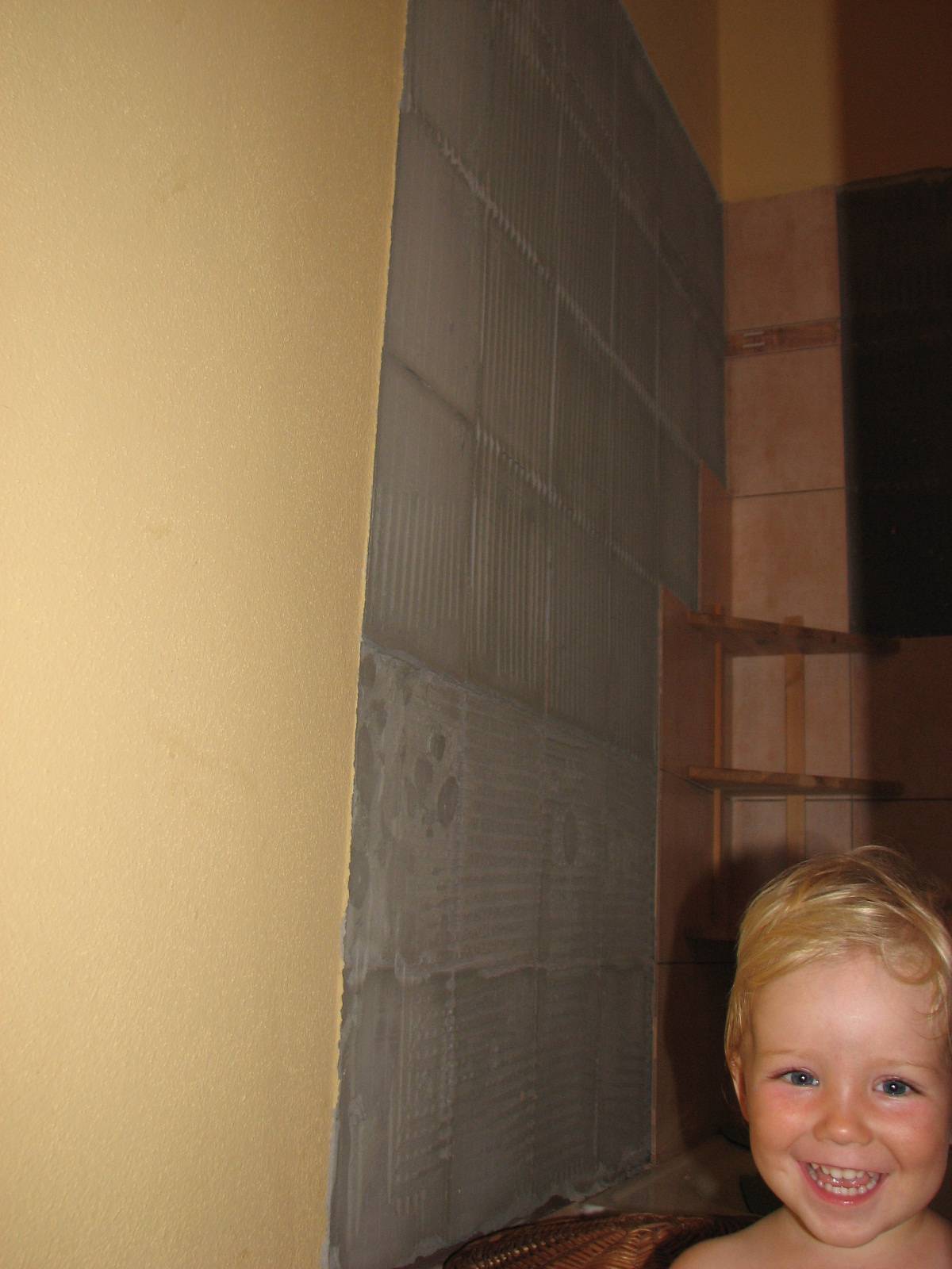

Pridavam 2 narychlo urobene fotky (vznikli v tazkych podmienkach, pretoze mi asistovalo to usmiate cudo na fotke c2), takze zopakujem otazku...je mozne, pri ocisteni stien a obkladaciek od klebra ponechat stavajuce obkladacky, ktore drzia ok na mieste a "dolepit" len chybajuce?
No možná by bylo lepší ten zbytek shodit dolů a udělat to znova. Ty obklady které tam zůstaly asi taky nebudou dobře držet. Ten murár asi nebyl velký profík. Podle mě si ten ytong ani před lepením nenapenetroval, ytong mu rychle odsál vodu a lepidlo už mělo malou lepící schopnost a proto to padá.
Jak se dívám na fotky,tak každopádně opatrně oloupat,pokud jsou tam zbytky spárovačky,tak přebrousit.Jak to vypadá,tak tam moc dlaždiček nezbylo.Pokud bys některé rozbil,tak kup nové a udělej z nich řadu,aby se elimiloval rozdíl v šarži.
