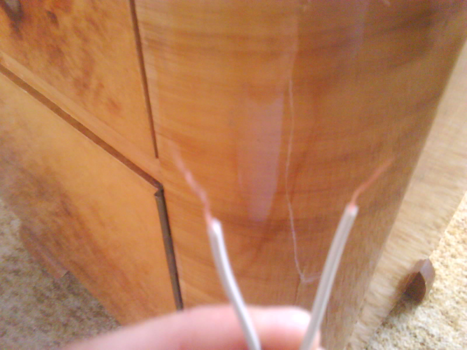

Aha mně připadalo že tam byla obyčejná dvojlinka. Viz foto je ta stěch repráků.
No a to by se nedalo nějak udělat kdybych tam nedal tu stíněnou dojlinku?
Já to nechápu - cos teda přestřihnul? Kabel od repro do PC, tedy vstupní signálovej kabel? To co je na fotce, vypadá jako kabel od zesilovače k bedně.
A některý dvojlinky nemají stínění, v jedné žíle pod jedinou izolací vede dohromady signálový vodič i stínění, půlka pramínků je nalakována jinou barvou, takže se nedotýkají, občas se s tím setkávám u sluchátek, takže to vypadá, jako by to byla jen dvojlinka, ale ve skutečnosti je to stíněná dvojlinka.
A nauč se fotit, z té fotky je hovno poznat - zaostřilo ti to skříň a ne kabely.
No pžestříhl jsem kabel kterej vede od repráku (je tam zařízení k zesilování) no a v dvojlince je malej pramínek v červené izolaci a zbytek normal. v druhé je malej pramínek v bílé izolaci a zbytek normal. A pak je kabel, ale stím jsem nic nedělal a ten a spojuje reprák (ze zesilovacím zařízení) a ten druhej. za foto se omlouvám.
