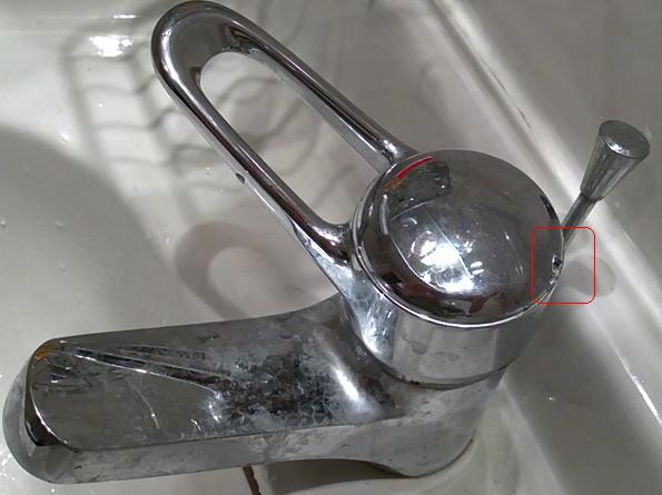

Vodovodní baterie jde ztuha, chci ji rozebrat a vyčistit/vyměnit kartuši.
Páka baterie má shora deklík, nikde nevidím žádný šroubek. Deklík má v sobě zářez jakoby na šroubovák. Ať už se snažím decentně páčit deklík ven nebo jej vytočit (presumpce závitu), tak mi to nejde. Otázka zní: použít hrubou sílu?

Tenhle typ neznám, ale všechny pákovky co jsem zatím viděl měly pod červenomodrým čudlíkem (teplá/studená) schovaného červíka na imbusový klíč. Po jeho povolení jde celá páčka vytáhnout nahoru.
Taky jsem ji nedávno rozebíral a též byl imbusový červík schován pod červenomodrým štítkem vpředu. Vydloubnout nožem.
Jenže v tom je právě jádro pudla, které jsem jaksi zapomněl uvést, a sice že tato baterie nic dalšího vydloubávacího nemá. Teplá/studená nejsou indikovány štítkem vepředu, ale proužky nahoře na té pákovce. Proužky vyjmout nende.
Aha - pokud to nejde vytočit, tak bych zkusil trošku hrubší páčení. IMHO to tam bude zvrchu natlačený a zacvaknutý.
Trošku hrubší páčení nepomohlo. Musel jsem to vzít s rozběhem. Až pak zacvakismus povolil. Zbytek již proběhl standardně. Díky za potvrzení. :)
