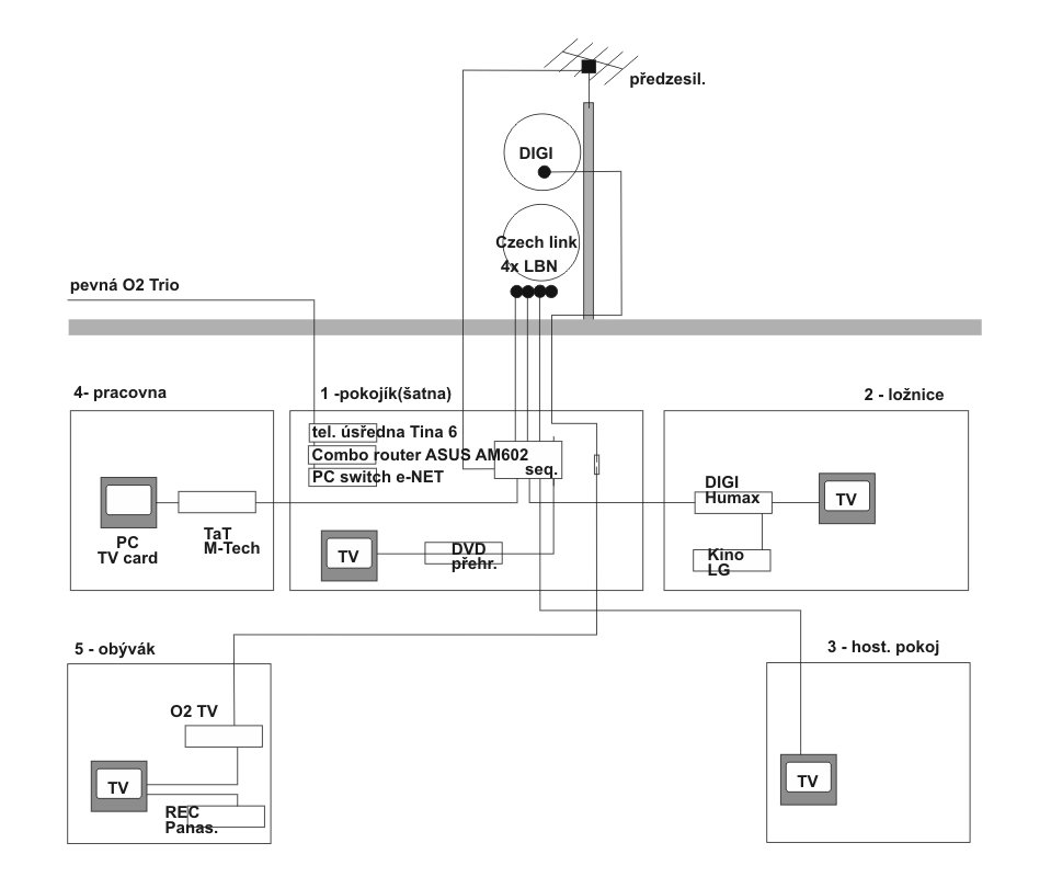

Doporučuju na všech 6 míst přívést z centr. místa(půdy) husí krky s kabely: sat, tv, Lan (i 2x - dá se po jednom pustit sdílení sat. karty), telefon.
V každé cimře najít vhodné!!! umístění čtyřrámečku (Tango?) a zapojit zásuvku 220V,telefon, 2x Lan, sat + TV.
Protahují se celé svazky (na obou koncích označené!)
Cenu drátů je třeba skousnout(není to tolik) - potom na půdě jen propojuješ co kam chceš.
Takhe to vypadá to na moc metrů, ale zkus ty vzdálenosti odhadnout, nebude to hrozný.
Mám:
1. Sat + Yagi - při stavbě
2. Digi (vymyslela baba)
3. O3 - nekup to se slevou, že(vymyslela o5 baba)
Nic jsem nemusel tahat znova.
Možná ti to připadá divný, ale jak šel čas...změna dispozic místností...
By asi stačilo sdílený Sat, a už nic neplatit. No chybí mi drát a navíc to železo už je doma, tak co s ním. Navíc přes rozvody a sdílení nejsem expert.
