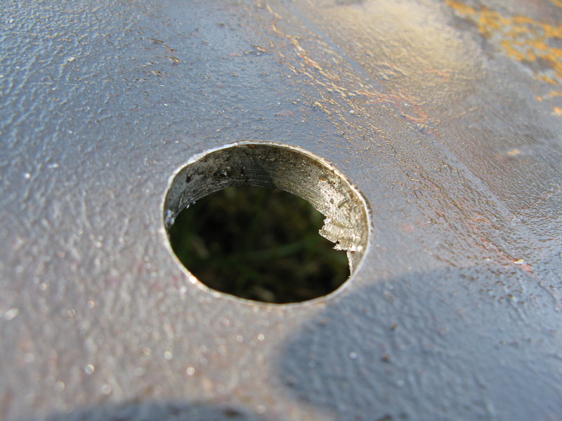

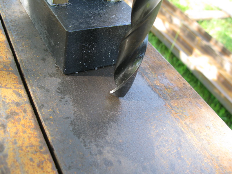

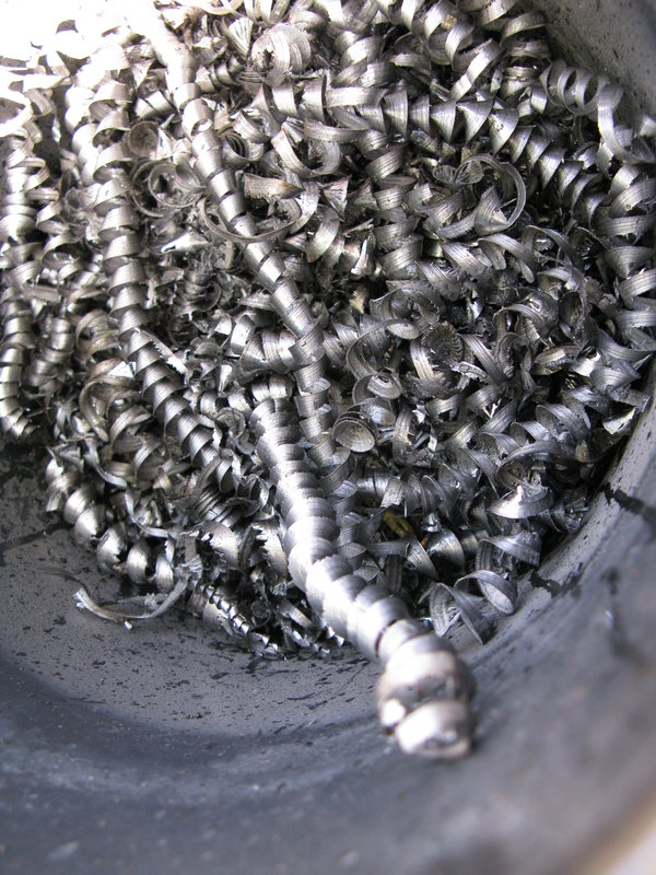

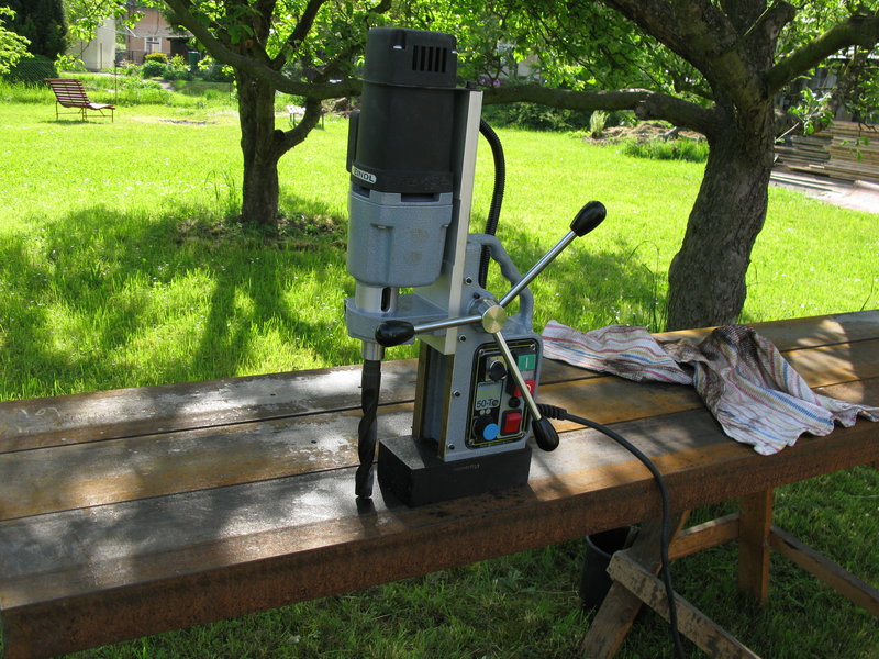

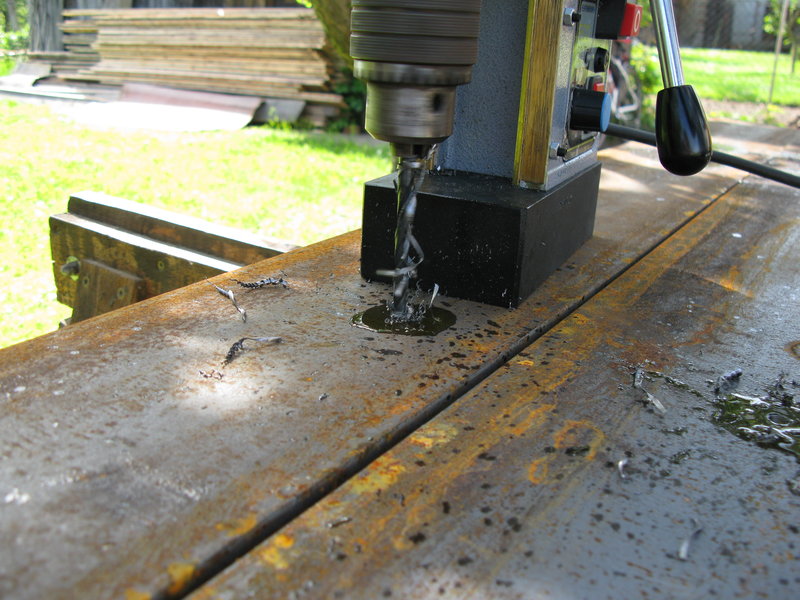

Vrtali jsme 22mm díry do profilu U 160. Celkem asi 60 děr. Dvě díry jsme zapomněli a ty jsem dělal r…

Co to je za stroj? To mam magnet ve stojanu? Dekuji za odpoved.

Je to magnetická stojanová vrtačka (magnetka). Ano má to elektromagnet, šikovná věcička.

Tak tak, super věc... Akorát když je magnet mastnej, tak to trochu klouže :-)
