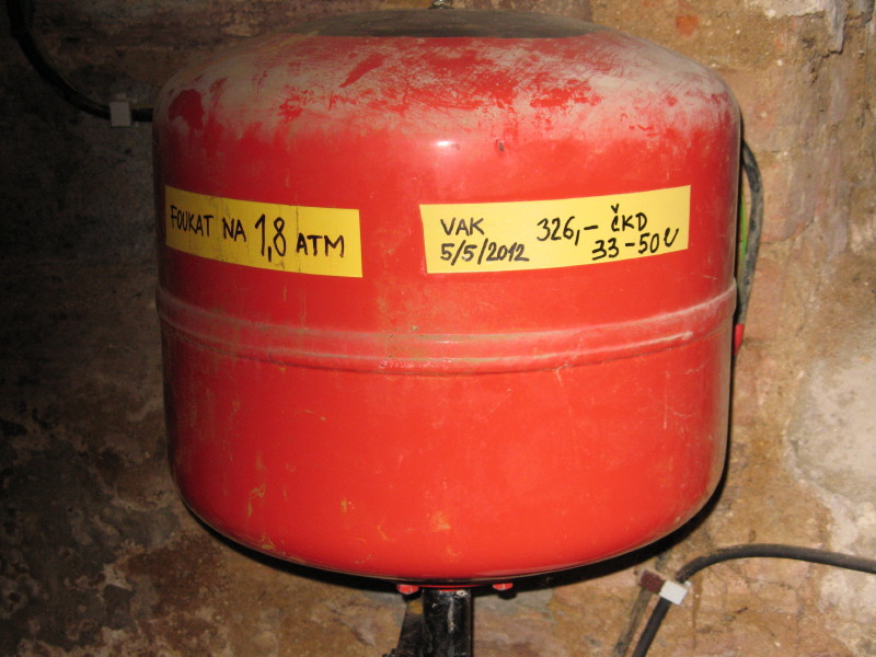

dobrý den, loni jsem měl podobný problém. Podle mě máš děravý vak. Na tlakovou nádobu 40 litrů mě vy…

loni jsem měl podobný problém. Podle mě máš děravý vak. Na tlakovou nádobu 40 litrů mě vyšel nákupem v eshopu na 326,-. + poštovný (vak na 33 - 50 litrů).
Vyměn, dotlakuj a je po problému - častému spínání. Hlavně ať jdou povolit dole na přírubě tlakovky šrouby.
