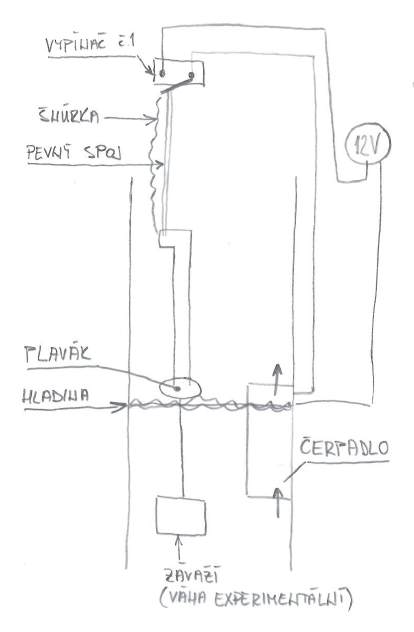

tak jsem se vcera vecer zamyslel ... vysledek na fotce, myslim ze by to mohlo dost dobre frcet za 50korun (cena kolebkoveho vypinace c.1)
Hezké! Co to ještě pro sichr jistit nějak elektronicky, pro případ, že by se to někde mechanicky kouslo?
neni treba, za prve je treba to udelat tak aby se to nekouslo a kdyt se to kousne tak se zas tolik nestane, opravi se, bude to ve studance kde chladim pivo, takze denne pod kontrolou : - )
Na co je tam ta šňůrka paralelně s pevným spojem? Kdyby ta tyčka prdla? Jen aby se do té vody někdo nezřítil při důkladné kontrole, jestli je tam ještě kuželka. Kamarádi si na čundru chladili pivo u splavu. Jeden si šel pro vychlazené, chytil vrávorku a byl tam.
ta snurka je tam na vypnuti cerpadilka, pri stoupajici hladine pevnou tyckou zapnu klapku vypinace, pri poklesu snurka zatahne zpatky za vypinac ...
Aha. Hystereze . Já myslel, že ta tyčka je pevně spojena s tím spínačem.
