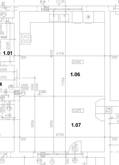

Predpokladal jsem, ze skladba podlahy od zakladove desky bude - hydroizolace, 12 cm vyvyseni z betonu/ytongu (to co ted resime), 20 cm podlahovy polystyren, 5 cm podlahovka, finalni povrch. Takze krome 12 cm z neceho stejna skladba jako vsude jinde. Mistost je spojeny obyvak s kuchyni, viz na planku mistnost 1.07.
