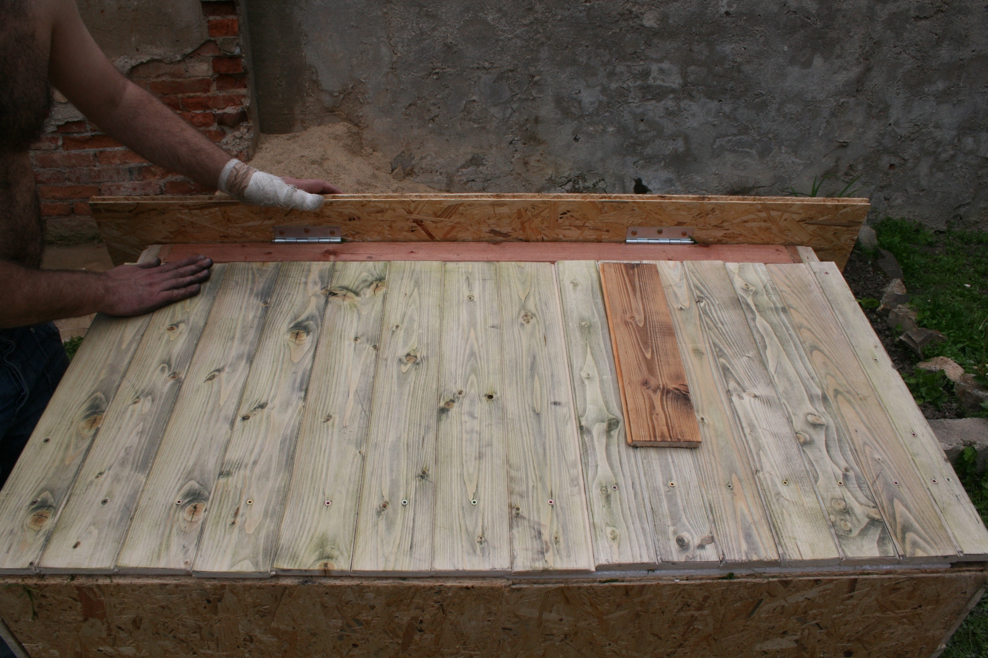

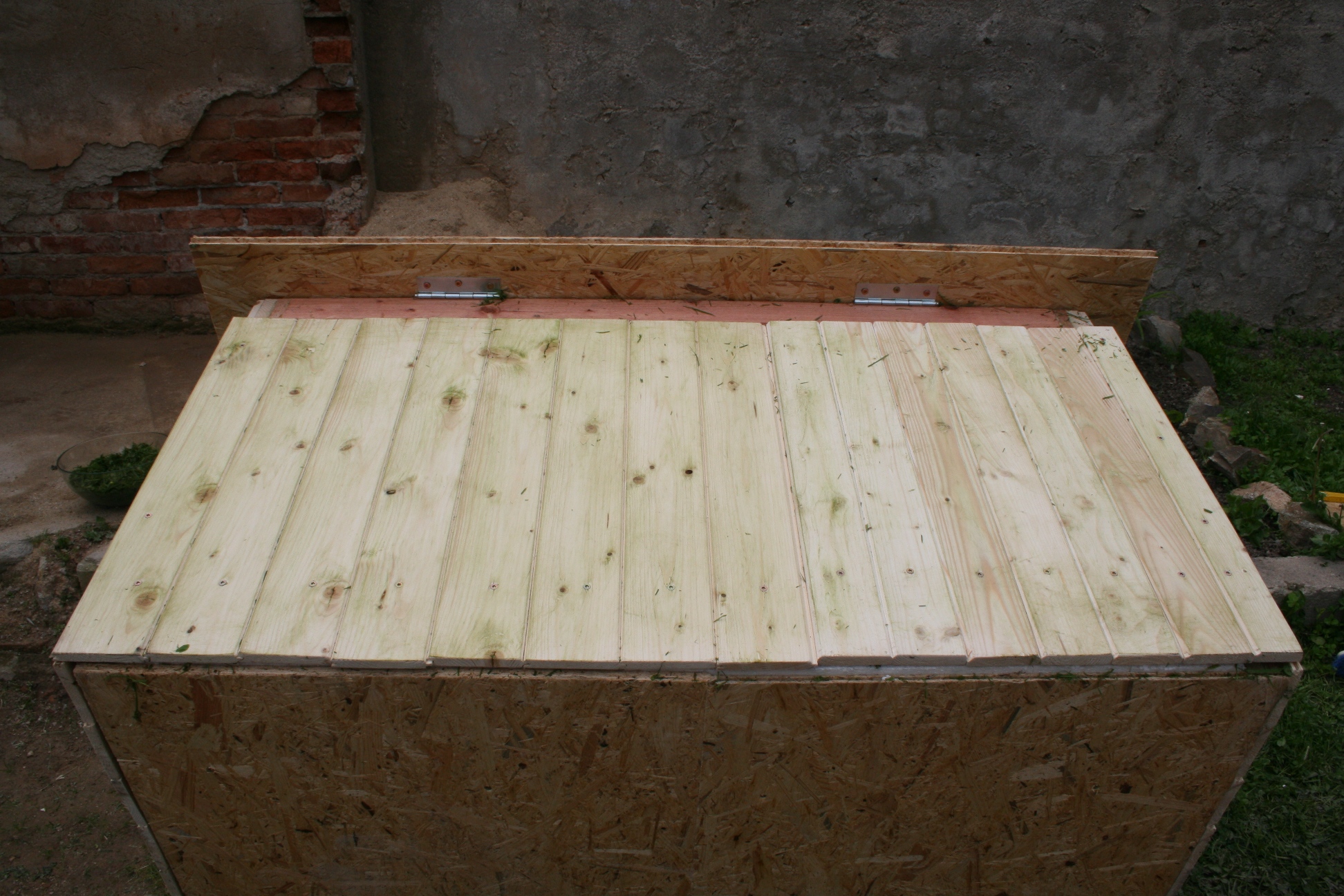

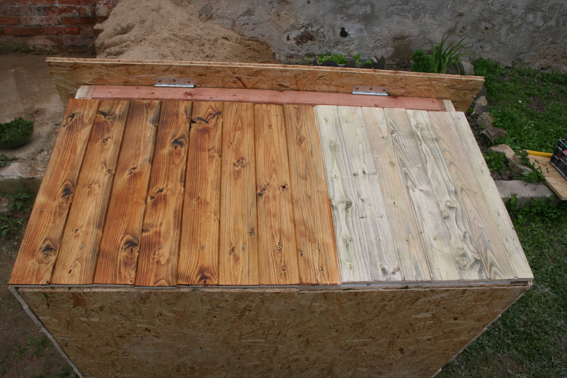

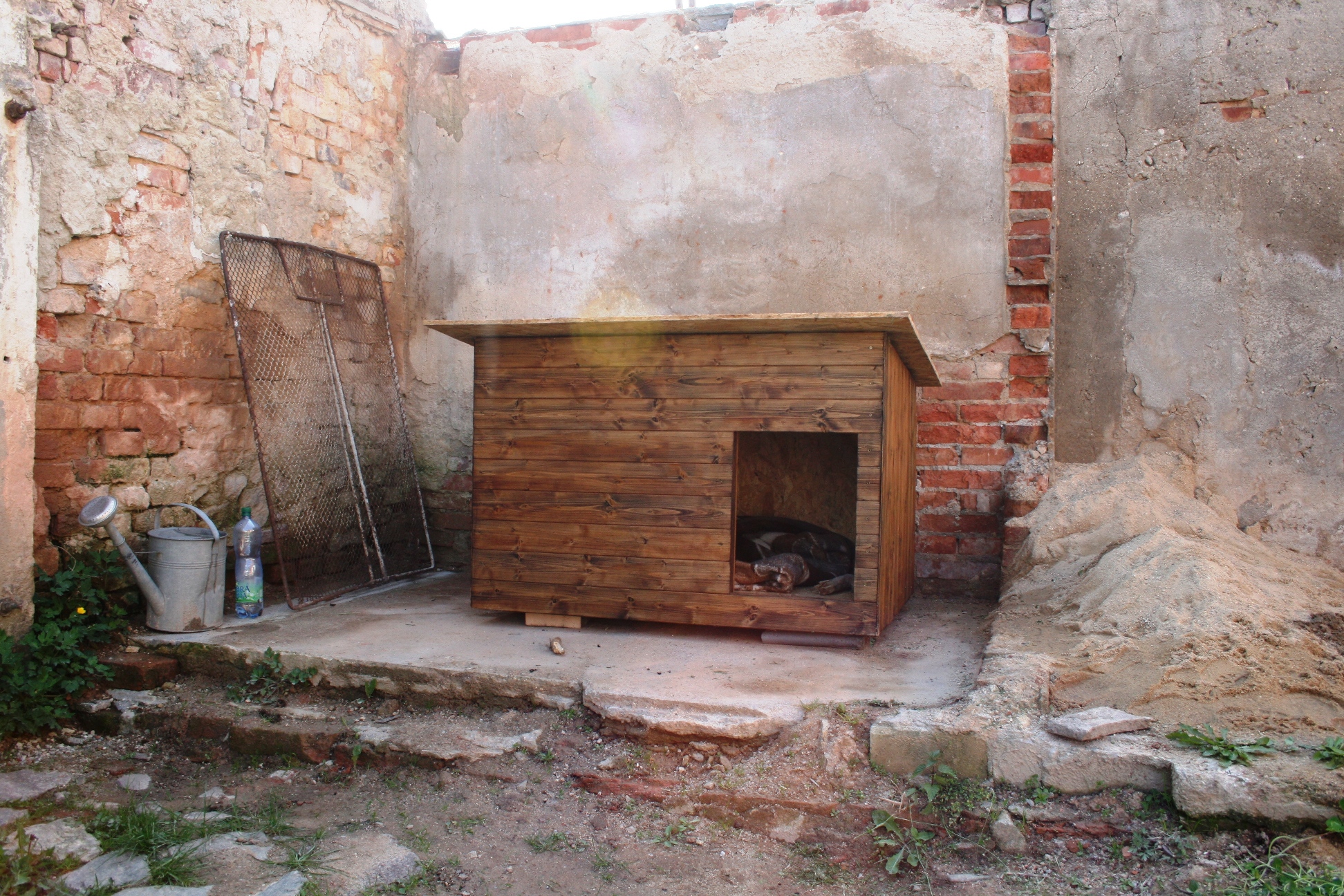

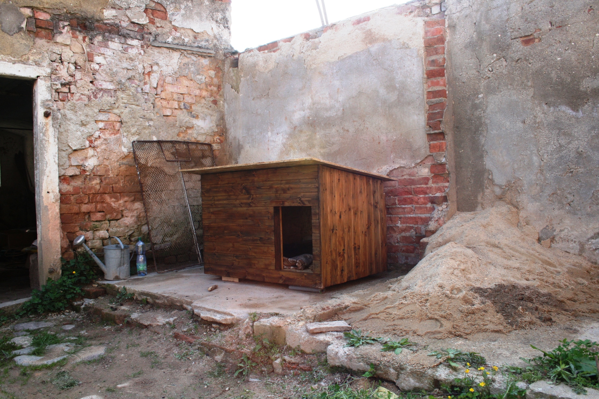

tak posilam ukazku mojeho pokusu. S vysledkem jsem vic nez spokojenej.
Postup jsem pouzil nasledujici:
- surove palubky kvality C (foto 2560) jsem potrel cerstve posekanou travou takovou co jeste poustela stavu , viz prvni foto 2567
- potom jsem pouzil popel z krbu popraseni a opet patlani rukou + nevyhorelym uhlikem jsem zapatlal mekci casti a suky na palubkach foto 2568
- jako finalni krok jsem pouztil lazuru na drevo v odstinu kastan od primalexu, pixla za 109 korun a vubec nic neubylo - foto 2569
finale no zbylych fotkach.
Kdo mate podobne pokusy za sebou, sem s nima :-) podlaha mne jeste jenom ceka ...
