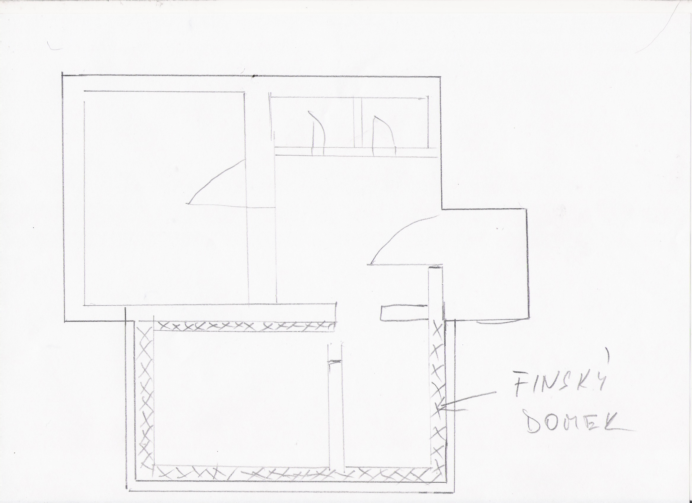

Zdědil jsem stary RD.Původně to byl Finský domek,který byl následně obezděn 15 cihlou.
Můj dotaz je následující.Chtěl bych púvodní stavbu finského domku vybourat/vnitřní dřěvěnou stavbu/ a nahradit ytongem P4-500 250x249x599 při zachování 15 cm obezdívky.Bude toto řešení splňovat specifikace nosného obvodového zdiva.Nebo poraďte ja jinak řešit tento problém.Děkuji za Kohut.
Finské domky byly původně dřevostavby.Nedovedu si představit,jak bys vybourával nosnou konstrukci domu bez totální demolice.Pokud je domek obezděn normální cihlou,jediná varianta je zateplení zvenčí klasicky polystyrenem,nebo vatou.Pak by přestavba měla nějaký účel.Vnitřní vyzdění ytongem nemá smysl.

Domek byl kdysi v 1960 přizdivan/rozšířen nejedná se o kompletní finsky domek.Jedná se jen o vyšrafovanou část v obrázku
Pokud chcete nemovitost na trvale bydleni, doporucuji zvazit variantu buldozer a novostavba. Pomerne casto je to ta levnejsi varianta na rekonstrukci.
... a nebo pokud v tom nehrajou roli silný citový vazby k místu, lokalitě, tak to prodat a začít jinde na zelený louce pod taktovkou svých snů a finančních možností.

Pane Kohoute, je to o penězích, dovedu si představit variantu jak sdělují kolegové, sbourat, prodat, ale taky přestavět jak z Ytongu, (ale raději ne) až po opravu dřevostavby.
Vše lze, je to jen o penězích, Nosnost 250 ytongu je dobrá, až chvalitebná!!!
